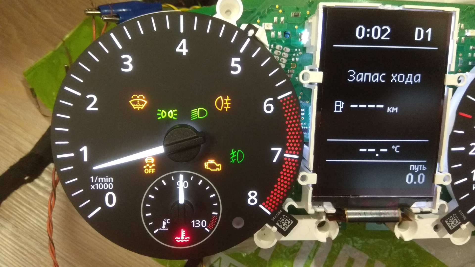

Обратился ко мне человек с просьбой перенести пару пиктограмм и добавить пиктограмму габаритов.
Сперва я попробовал найти на свободных пинах процессора (а их как минимум 3) выход на транзистор при включении габаритов, как это есть, например, в октавиях А5. Но так и не нашел. Возможно надо поперебирать байты еепром, но это как найти иголку в стоге сена.
Пришлось мутить небольшой кан модуль в режиме SILENT, чтобы только слушать шину и забирать сигнал габаритов и подавать на транзистор включения пиктограммы сигнал.
Так же поменял местами пиктограммы ближнего и омывайки. Омывайка ушла на место DPF, а ближний на ее место. На месте ближнего теперь габарит. Пришлось порезать немало дорожек, так как управление светодиодами идет и по "+" и по "-" на каждый светодиод.
Шкалы были изготовлены как раз уже с учетом внесения изменений.
Тепрь это выглядит так

Жесткач, насколько я помню Andrey-NA умеет назначать и переназначать пиктограммы в софте приборок (не в епроме), у него не пробовали спросить?
Я тоже умею, но не все варианты в еепроме имеются для этого.
А шкалы были изготовлены на каком-то специализированном оборудовании/производстве?
Carscale печатает такие шкалы
А колодцы под указатели поворота куда делись?
он их еще не доделал
Трудоёмкая работа…вопрос зачем?
Такие вопросы заказчику лучше задать ))
Я не сколько не критикую, просто интересно может есть обоснование…
Ну там как минимум понимание того, что горят габариты при включении зажигания. Активировал себе автовключение габаритов при включении зажигания. Может чисто для этого
