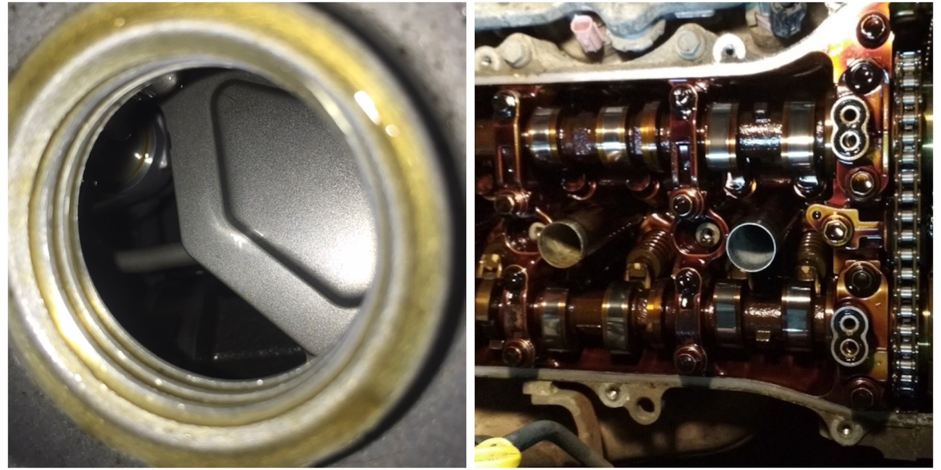

А для чего ты промываешь? Проехал 5000км. масло чистое и ни грамма не подъело. Масло такое как у тебя. Вот сижу и думаю надо ли мне промывать 🤷
Ну если 5 и менять — то может и не надо( но я бы мыл)) но я езжу 7-7,5. Масло всегда уровень как и залил, но мою что бы удалить несливаемый остаток, так как он насыщен продуктами сгорания и сильно окисленный. Промывочное масло это просто базовое масло без присадок, как мне кажется лучше новое смешивать с несливаемым остатком от промывки. Чисто мое мнение основанное на прочтении статей на оилклабе.
Так же меняю после 7-8т. Вот только я никогда об этом не думал. На rx откатал 100т. без промывок и проблем не было. Скорее всего это сугубо твой подход как педанта 👍✌️
Это только мнение, просто впервые у меня двигатель который эксплуатирую сугубо я и он изначально в идеальном состоянии — поэтому хочу сохранить его в максимально таком же. До этого я не обращал внимания какой двигатель у меня внутри в ГС пока не вскрыл, и это то же было мое рукотворное дело((( вот такая сейчас горловина у СТ на 87к. Второе фото — снятая клапанная на 200к у ГС

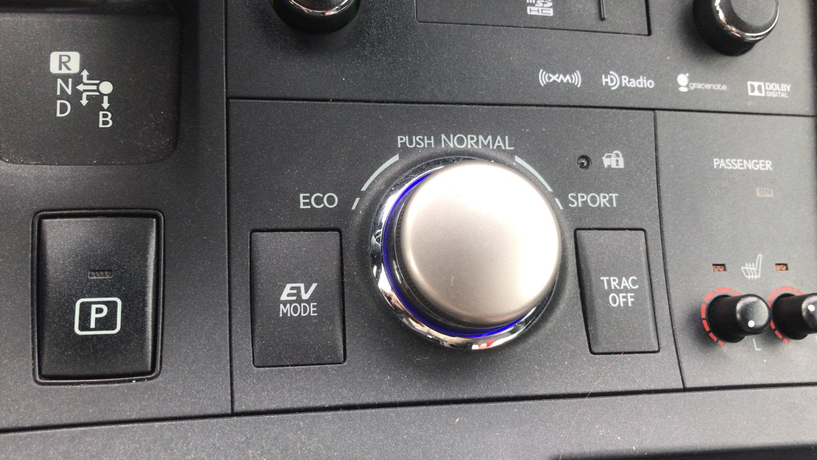

Для чего нужен сервисный режим (тот, что первым пунктом)?
Для диагностики, измерения CO при прохождении техосмотра, например. Есть еще т. н. Certification Mode.
А это что?
Для отключения антипробуксовочной системы (Traction Control) при измерении на динамометрическом стенде.
На ресте есть кнопочка
Может не полноценно отключает. В инструкции для 2017 года есть комбинация для этого режима:
drive.google.com/file/d/1…aRboKIw/view?usp=drivesdk
Не написали же: "Просто нажмите на кнопку TRAC OFF."
