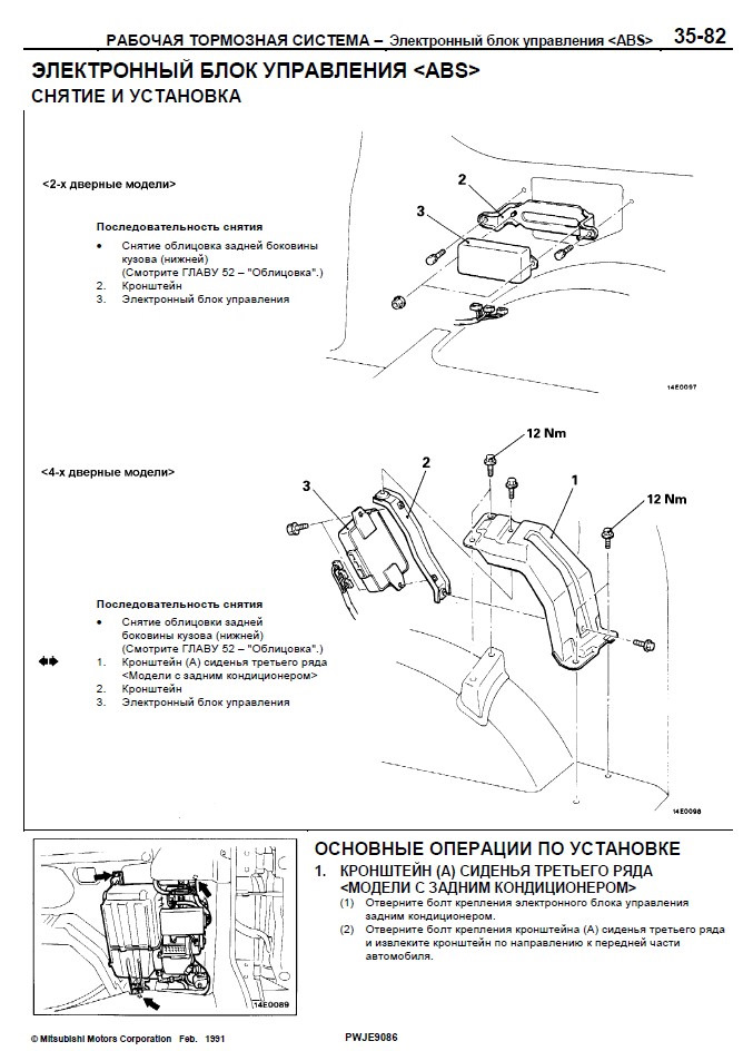

Здравствуйте .Кто знает, где искать проводку передних датчиков АБС .Я выложил пару фоток, предположительно указал несколько проводов на какие я думаю .Но не уверен .Во общем помогите, кто может и знает . Или хоть на машине глянет .Спасибо

Посоветую сделать по заводу
— с промежуточными разъемами
(которые как раз оторваны в этих местах)
Да так и сделал
Похожи

И я про это.
Да точно
Или просто прозвонить от ЭБУ ABS провода, если не уверены.
Нормальная идея, но вначале по схеме
Всё в Ваших руках…
Спасибо, в точку
"Руководство по ремонту Mitsubishi Pajero (1991-1998)"
Понял у меня другая книга
По схеме, похоже, что они. Цвета совпадают.
А задние подключены?
Да зад подключен, с передними проблема, не пойму к каким проводам передие датчики запитать
постараюсь завтра сфоткать, штекер, если будет видно цвет проводов, и откуда идут.
