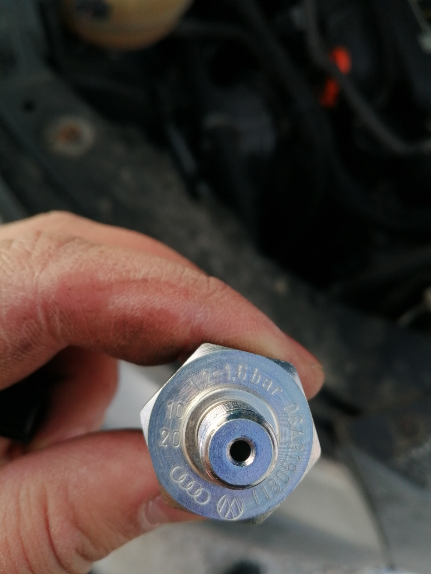

Всем привет ! Загорелся как-то этот жуткий знак в виде масленки, масло в норме, масложором не страдаю, ошибок нет, почитал что дело вероятно в датчике, заказал оригинал Vag, поменял, проблема исчезала, а так с наступлением морозов при заводке с утра моргала масленка, если заглушить и завести, то переставала . Датчик менял где-то месяц назад, проблема после этого не появлялась .

У меня вчера случилась похожая ситуация. Три раза за поездку загоралась красная масленка. Происходило это при переходе на малые скорости на спусках-подъемах и на ямах. Сегодня проверю датчик визуально, может он в масле и пробит. Начну с замены датчика
После замены не загорается больше
я поставил FEBI 18904 за 224руб, норм)
Он может и любой новый норм будет, хотелось оригинал
