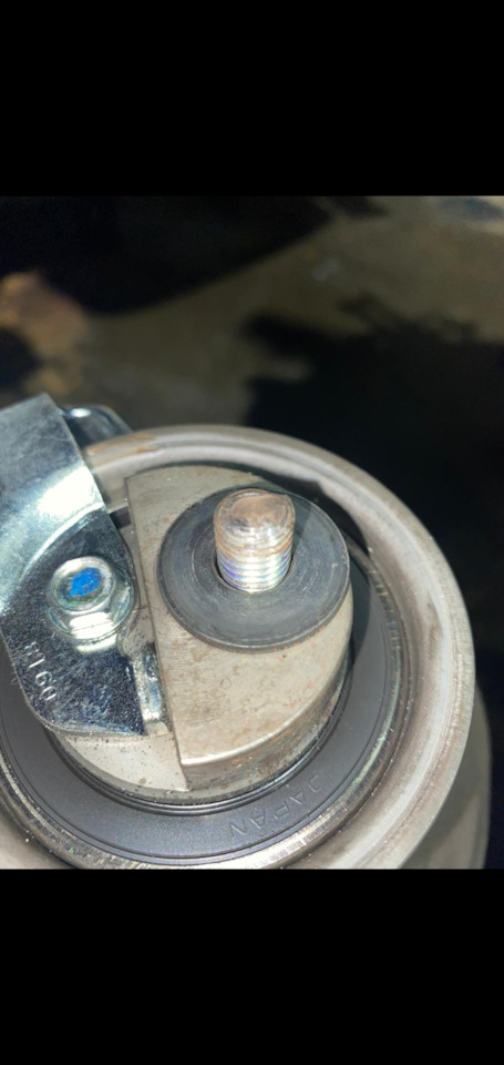

Ремень свисал с щестерен, ездил со снятым кожухом чтобы наблюдать. Сегодня решился разобраться с этим.
Разобрал и охренел-ролик грм болтается вместе с болтом, в голове нет резьбы уже, скоро бы отлетел…
На шестернях износ сильный, их тоже поменял, за одно сальники.
А теперь самое главное от чего свисал ремень. Сняв помпу обнаружил тонну герметика там, где должно быть все чисто и гладко.
Это очень частая причина подобных проблем, когда сжирает ремень либо он свисает. Поверхность на блоке перед установкой новой помпы надо шлифовать мелкой шкуркой, счищая грязь.
Собрать не смог, нужно ехать к токарю точить новый болт с большей уже резьбой, соответственно в гбц нарезать новую резьбу.
P.S. Еще один момент связанный с шестерней коленвала-откуртил ее стартером. До этого мучился, не получалось. Вставляешь вороток так чтобы при включении стартера он упирался в рычаг. Но ставить надо вороток так, чтобы он успел разогнаться, а потом уже уперся в рычаг. Способ реальный. Ну соответственно это кратковременно все. Крутишь стартер до щелчка и сразу глушишь. Иначе все открутится нахрен и шестерня слетит и можно сушить вёсла.

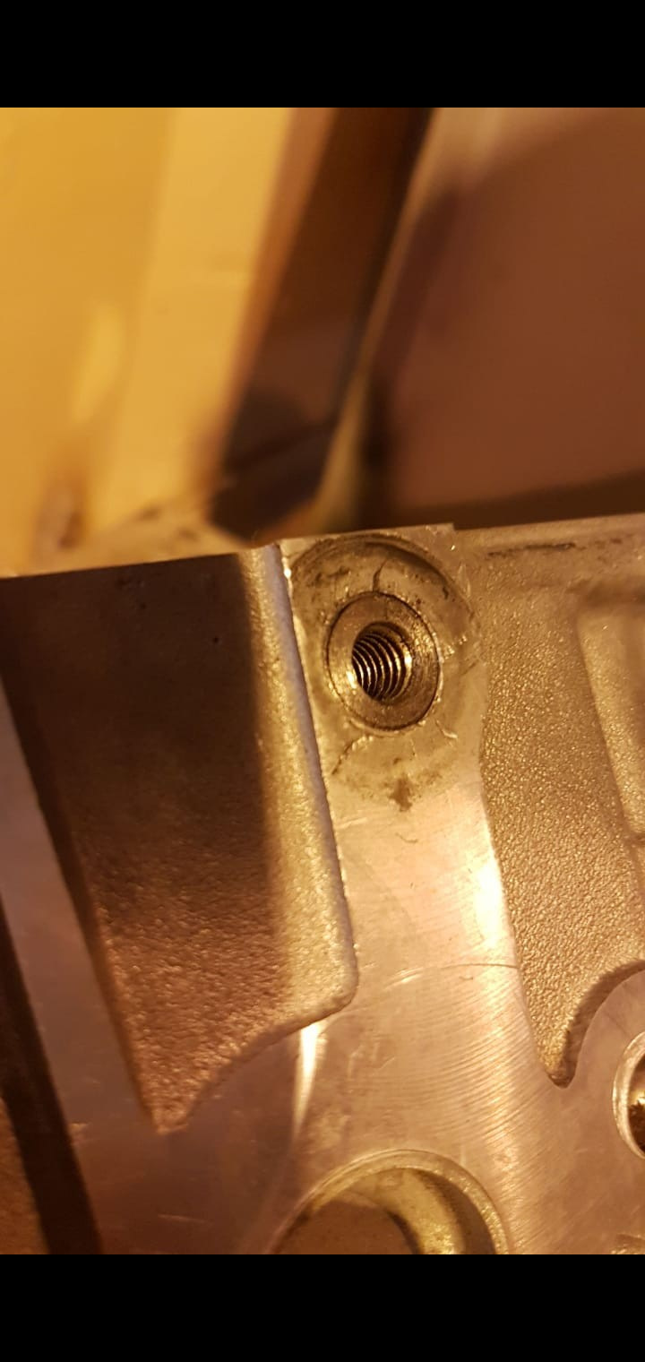

Ох уж эта резьба под ролик в ГБЦ ))))
У меня там ролик перекосило и обломало шпильку.
Двигатель капиталил.
Я предполагал, что не один я такой. Идиотская конструкция. Нахера такой болт было выдумывать… на том же моторе AWT или AEB обычный ролик на обычной шпильке…
Мне вот такую штуку вытачивали и вставляли:

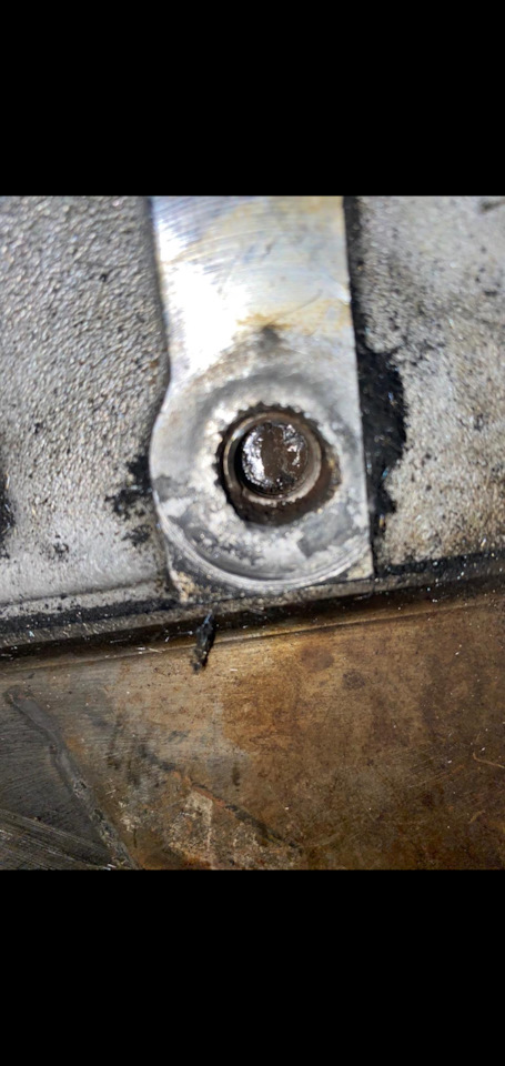

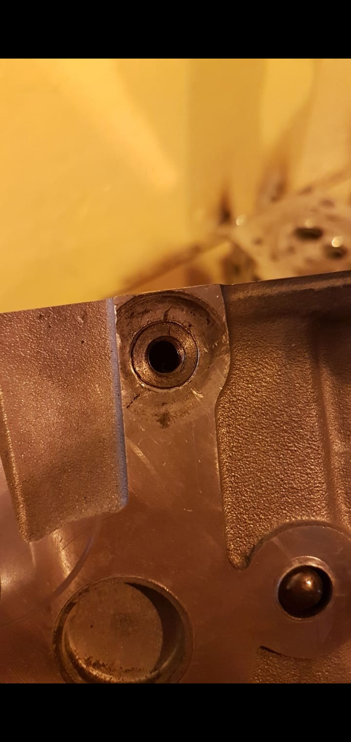

Внутри остался обломок
интересно почему обломило его вдруг
Хз, но там уже была пружинка внутри. Ремонт резьбы такой.
ноги оттуда растут по любому
Есть ремонтные шпильки, спасают в таких ситуациях.
там простая шпилька не подойдёт
