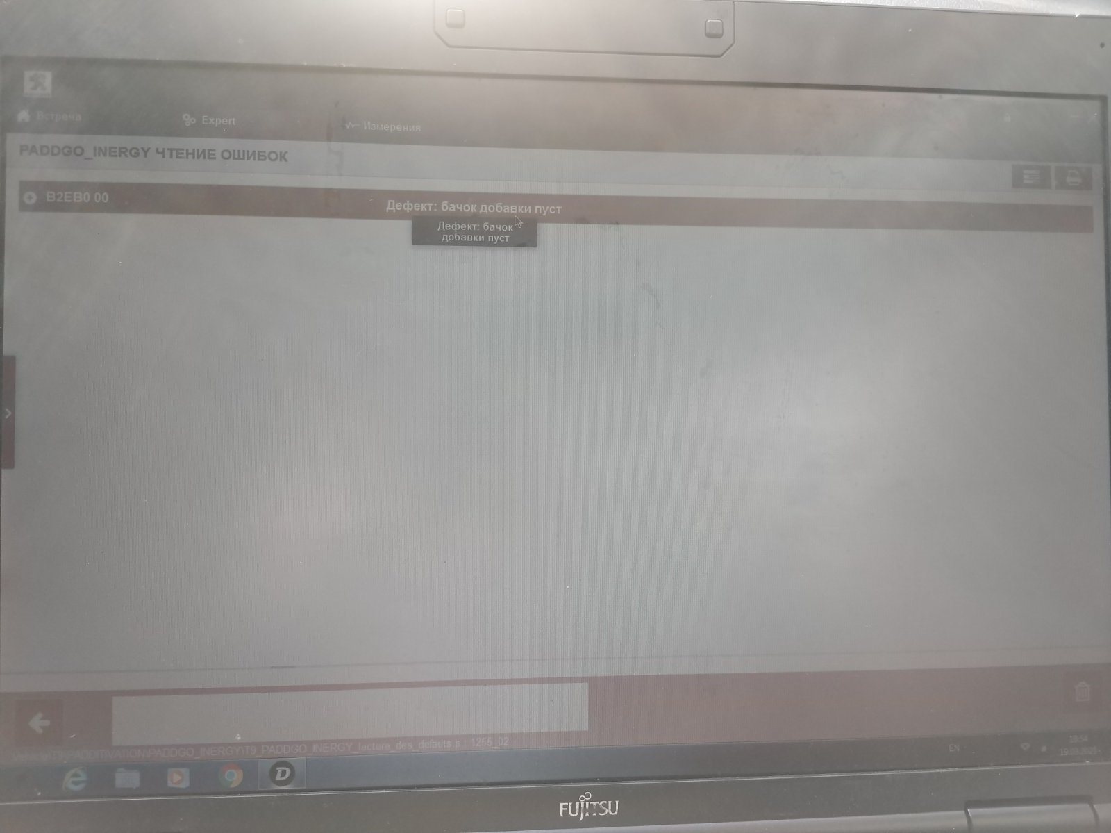

Добрый вечер.
На понели появилась такая надпись "SERVICE", а на мониторе "двигатель — не исправен, отдайте машину в сервис". Хорошо, что я был в городе. Утром считали ошибку :
U0118(87)
P1435(00)
С того, что удалось считать — ошибка связанна с баком иолиса. Через день записался на СТО, там меня заверили что закончился иолис, или отошёл розъём, и что они 100 раз такое делали. Спустя 30 мин выгнали машину с бокса, и говорят — с баком всё хорошо, нужнл программно снять ошибку. Спустя ище час специалист с компьютером сказал, что надо ехать до официалов, и что они не знают что с машиной (считать им машину так и не удалось…).
Записаться к официальному дилеру удалось только на следующую неделю. Особо много не ездил только на работу. Приехал к официалам на диагностику, оставили машину на пол дня. Перезванивает мне менеджер и говорит, что окислиный розём на баке, что мол они не могут починить, что надо заказывать розъём. Приехал я за машиной и говорю дайте отчет о диагностике авто, а мне в ответ — так вы не просили отчет, мы и не сделали его. Говорят что запчасти в Украине нет, нужно заказывать из Франции — 850 грн, и доставят через 3 недели и на авто ездить нельзя. При этом на вопрос, а если это не разъём, при это ответили ну может быть и насос. Я в шоке. Прошу номер детали они говорят мы не знаем, а спрашиваю, как вы его в Франции нашли, а они так он там стандартный. Я вообще в осадок выпал. Заплатил 160 грн не понятно за что забрал машину и уехал на работу. Вечером после работы поехал в гараж, и думаю — надо самому разбираться с розъёмом. Заехал на яму нашёл розъём, катастрофы не было как описали на сервисе Пежо. На одном из проводов была царапина и маленькая точечка окиси. Достал тестер, прозвони сам розём — там я так понял, что из 3 проводов крайние + и -, а средний сигнал. К стати розём разборный. Средний провод был переломан рядом с розъёмом. Так, что припоял провод собрал и "вуаля" — завел машину и "SERVICE" не загорелся.
Даже не нужно было сбрасывать ошибки.
Так что ребята верьте в свои силы.

Car scanner
А что за программа на скриншоте вначале?

То фото когда я проверял контакт. И когда нашел проблему то розобрал розъём и всё переделал.

Подняли сегрдня машину сняли бак с присадкой Еолис, кстати у меня бачок пластмасовый а не пакет, короче в бачке присадка была где-то до полтора литра так что вопрос с заправкой еолиса сразу же отпал хотя по копютеру ошибка била пустой бак нет присадки и тут меня сразу же начали грузить что это ошибка по Баку adblue замена которого составлять штуку баксов но сейчас на сервисаш нашли альтернативу замене бака, на самом баке adblue есть плата ее прошивают или ремонтируют и вся эта процедура стоит 250 баксов вместо штуки ну это так для общего развития, ну вернусь к своей проблеме Еолис есть в баке adblue тоже полный поэхал короче к нормальному електрику он зо 10 минут снял проблему и на этом все закончилось сказал что сервис загорелся по счётчику на плановое То а перед этим тоже был у електрику который с этой проблемой не справился.
