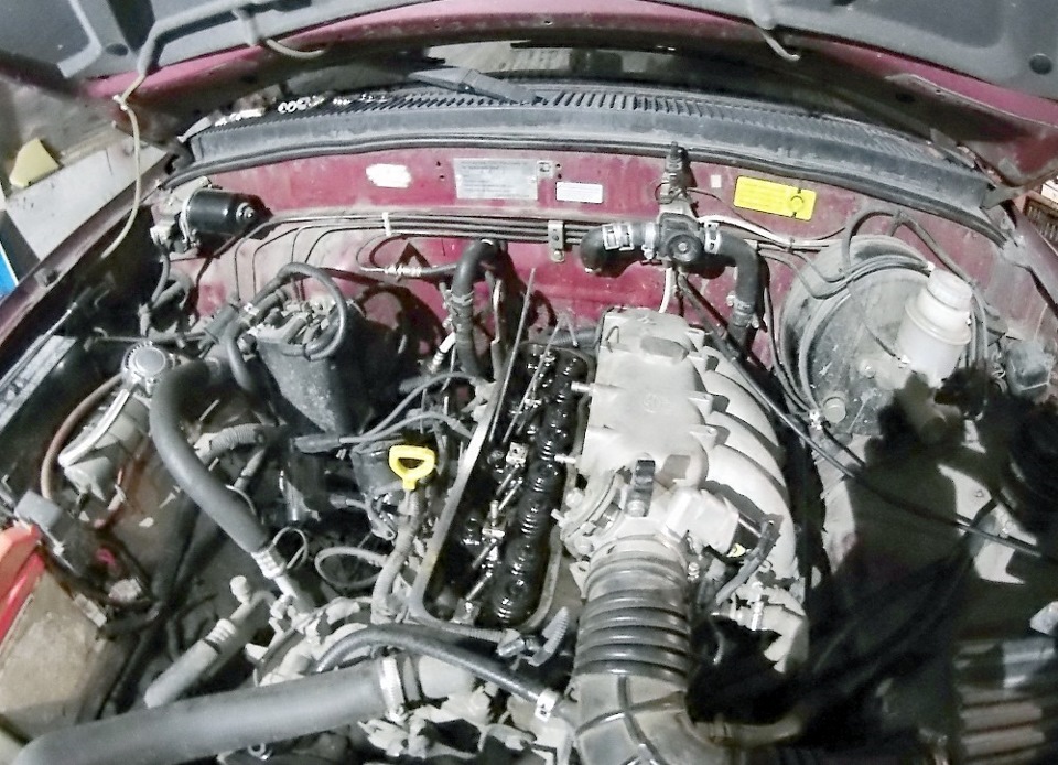

Наконец то дошли руки и я его извлек, с трудом.

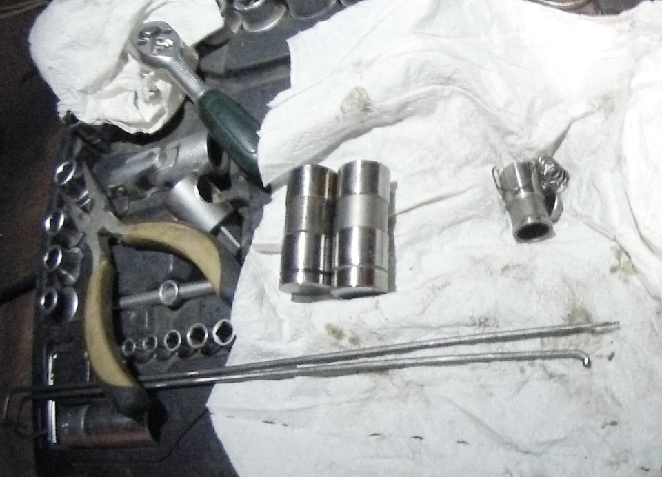

По пути наружу он разобрался
Вот так левый китай стёрлся, 3-4мм разницы в высоте, фаски на донышке вообще не осталось. И его по центру почти протёрло насквозь.

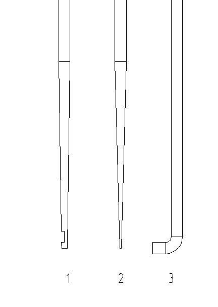

Для вытаскивания использовал 3 сварочных электрода диаметром 3мм. Сбил с них обмазку, заточил, запилил, загнул вот так:
Первый вставляется в малое отверстие в верху тарелки гидрика, так что бы выступ попал на край этого отверстия, затем в это же отверстие вставляется второй заточенный электрод, прижимая первый выемкой к краю, и не давая ему выскочить в вертикальном направлении. Такой конструкцией дёргаем и тянем пока крышечка не выйдет, хотя наверное можно чем то длинным было стопорную пружинку снять, но я надеялся обойтись малой кровью и без разбора вытащить гидрик целиком. Не вышло =(
После того как внутренности гидрика извлечены, и остался один стаканчик — берем электрод номер 3, вставляем его в боковое отверстие в стаканчике — оно по счастливому стечению обстоятельств ровно 3мм, а что бы он оттуда не выскакивал когда тянем — вставляем в гидрик мелкую длинную головку 10мм кажется, под квадрат 1/4.смысл в том что бы головка после лёгкого забивания её молотком между стенкой гидрика и электродом прижала его и не давала выскочить ему(электроду) вбок, когда будем тянуть вверх.
Ну а дальше вороток в качестве рычага, вокруг которого 'обмотан' противоположный конец электрода и тянем потянем, с первого раза не выйдет скорее всего, придётся его(гидрик) забить обратно в отверстие, И вытаскивать заново. За 4 итерации у меня он вылез успешно. Поставил старый на место, тьфу тьфу тьфу.
