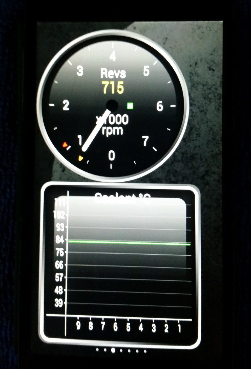

Залил первый раз — осталось порядка 5.5л в канистре. Прогрел хорошенько, чтобы открылся термостат (у нас он срабатывает при 82-х градусах +/- 1.5гр) и прогнал все по большому контуру и хорошенько все смешал. Грел на чуть повышенных оборотах.
Владельцы Lancer X меня поймут — штатная приборка не показывает температуру в цифрах (на рестайле тоже же?), только в виде шкалы, что не всегда удобно. Здорово в этом плане помогла программка Torque — сделал себе температуру в виде графика и следил:
Пощупал радиатор — горячий, значит все прогнал. Иду домой пить чай, жду пока все остынет. Остывает долго.
