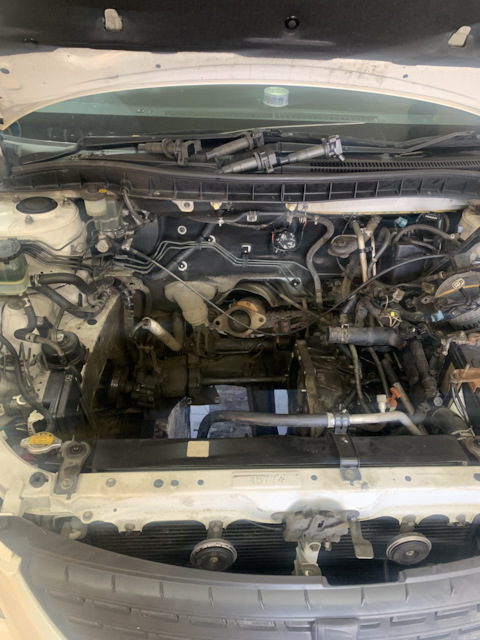

При покупке авто год назад был замечен масложор, что в принципе естественно для авто с двигателем 1 ZZ, от замены до замены долив был около 1-1,5 литра, масло KIXX 5W30, горит в трассовом режиме хорошо, в течении года делал раскоксовку GZOX и BG-109, расход стал меньше, в феврале 2021 года перешел на масло Far East Synthetic 5W-30, перед заменой масла залил BG-109 (промывка для двигателя), как итог при пробеге 2000 км по трассе масложора нет, уровень стоит как вкопанный!
