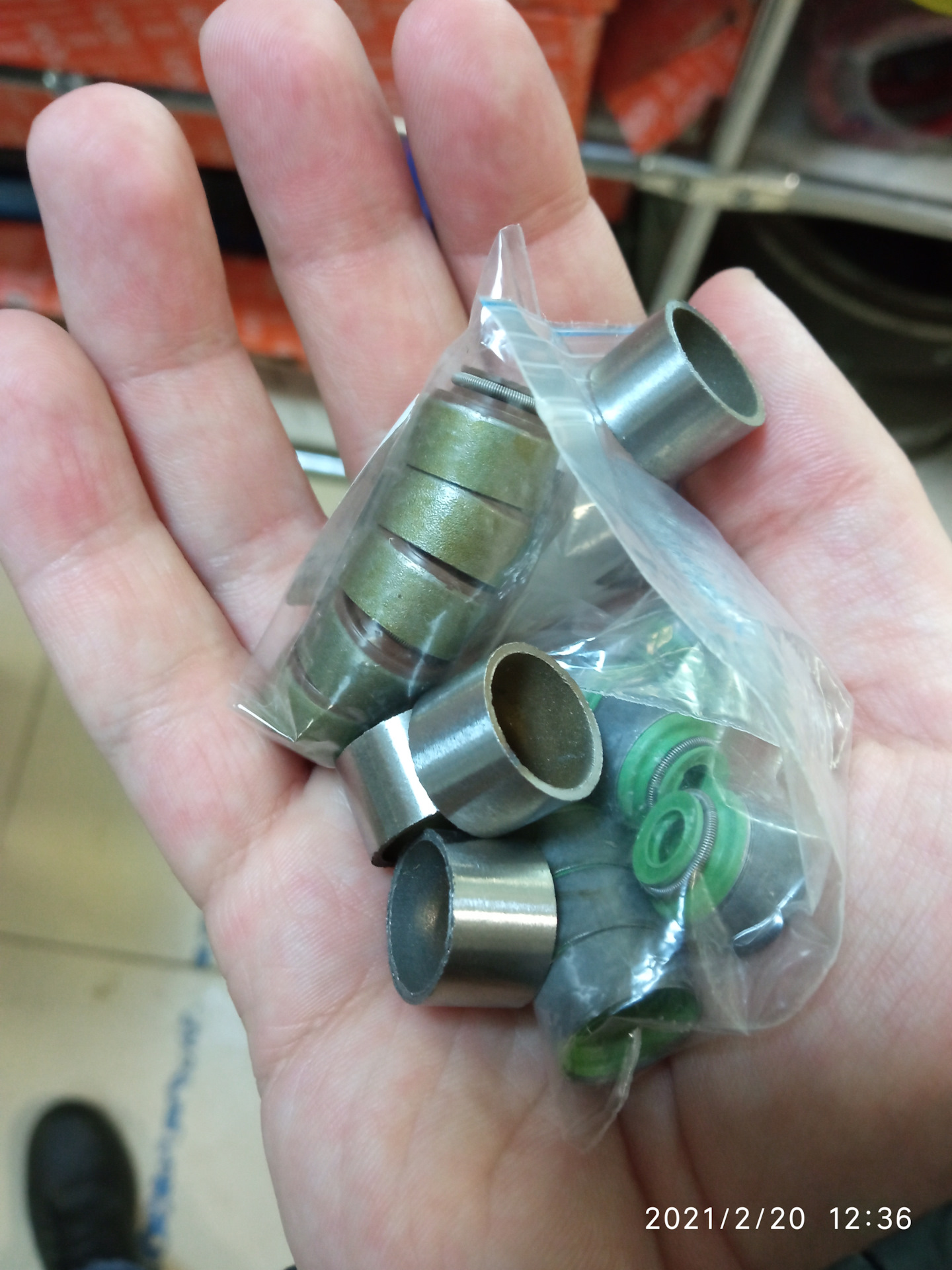

Сразу решили притирать клапана, А также поменять маслосъемные колпачки. Я их не подумал сразу заказать, потому пришлось идти в местный магазин и покупать там "на скорую руку". Если бы взял, через емекс, то обошлось бы мне это 1100, А так вышло в 1900₽.
Кроме того, мне прислали фотографию, что нужны направляющие втулки гбц. Выглядят они как двухсантиметровые полые, цилиндры.
Искал везде в ближайших магазинах. Везде разводили руками. Ни от иномарок, ни от наших машин. Ломал себе голову сутки. На помощь пришёл магазин автозапчастей на ГАЗ. Взял 4 штуки по 55₽. Фотки колпачков и направляшек ниже.
