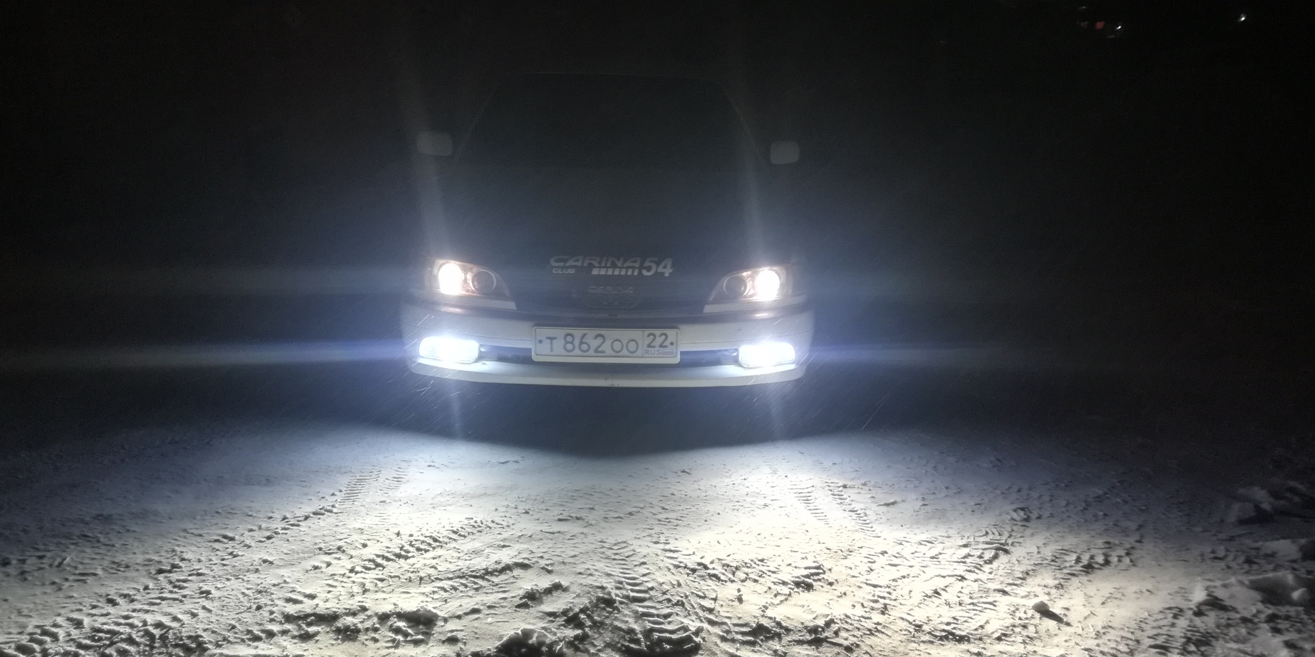

Примерно год назад поставил я себе дорогущие лампы филипс+130.свет появился вроде все устраивало но вот как то выезжаю утром со двора и понимаю что лампа одна погасла ((
В багажнике лежала старая запасная в обед поставил ну а вечером понял какие филипс офигительные 😁.

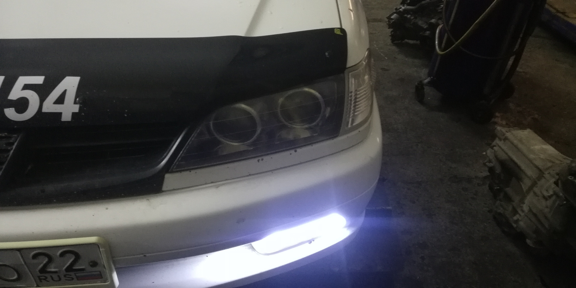

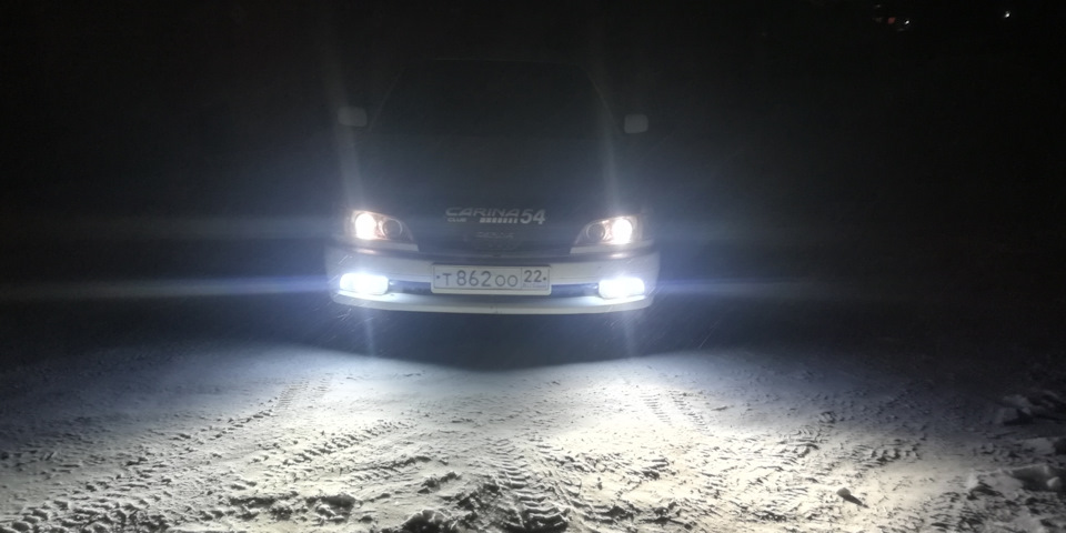

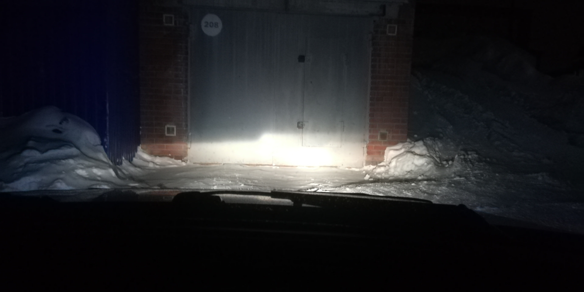

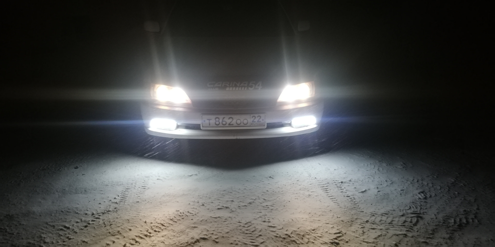

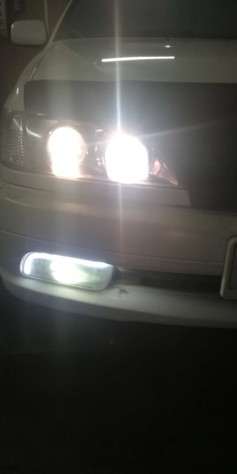

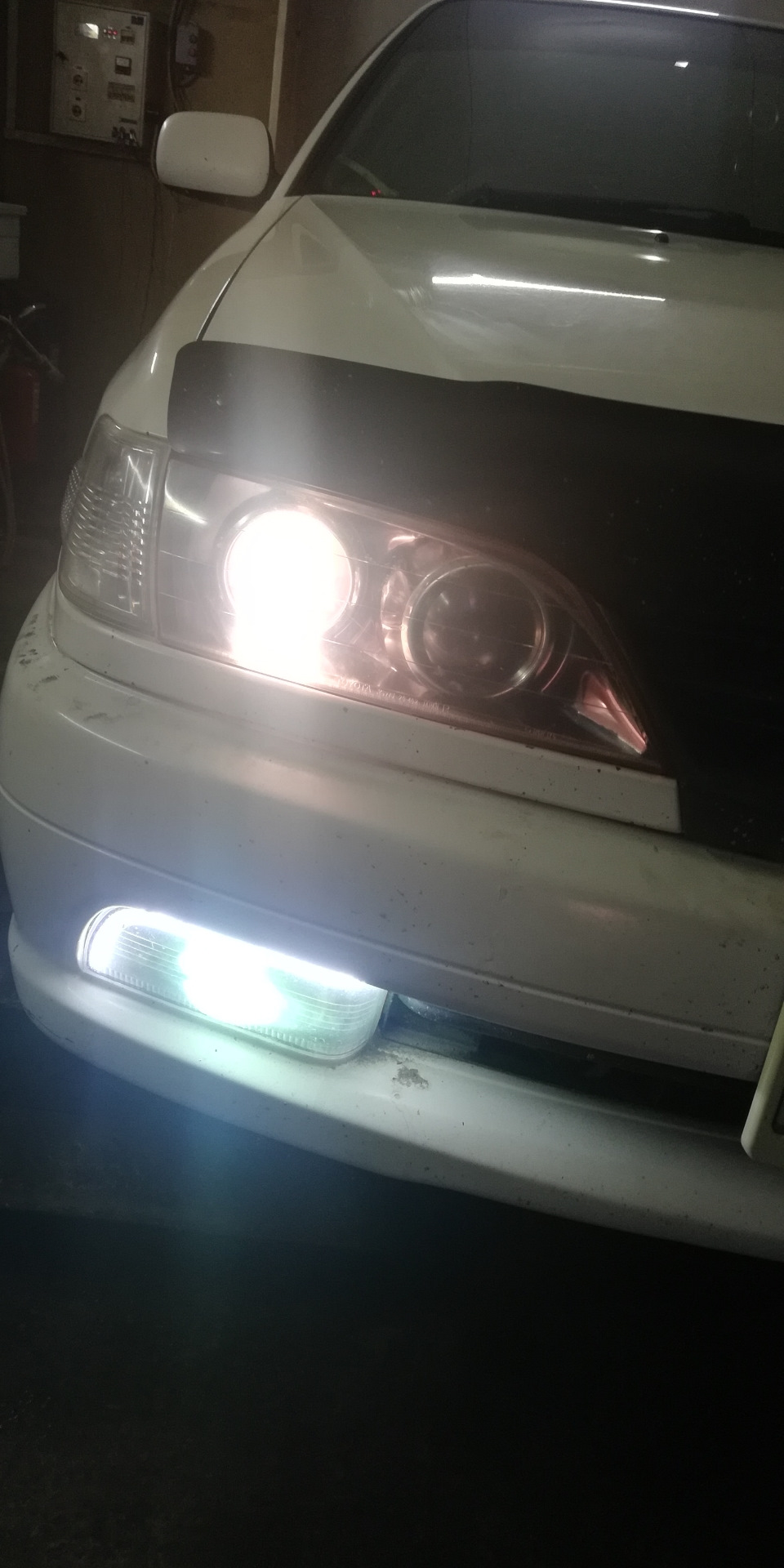

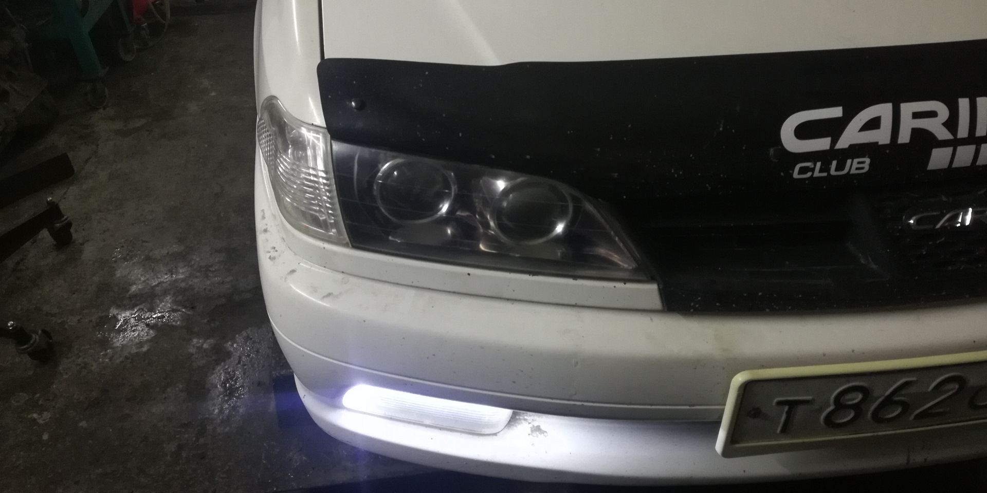

Короче собрался я в гараж и решил доделать то что начато уже давно
А именно установка фар с линзами от windom. Ведь собраны они Павлом ещё осенью.
Главное было решится 😎
Ведь придётся пильнуть телевизор
Собственно что нам нужно :болгарка маркер отвёртка и ключик на 10 а также изолента и кусачки

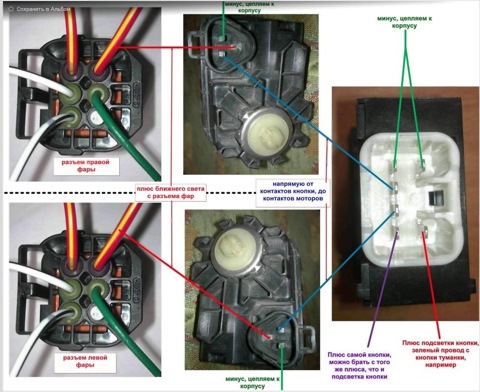

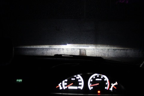

Времени ушло на установку часа три от силы. Родную проводку не трогал подключение произвёл по схеме от Павла используя вилку с набора для ксенона.
Запчасти на фото: 8620022

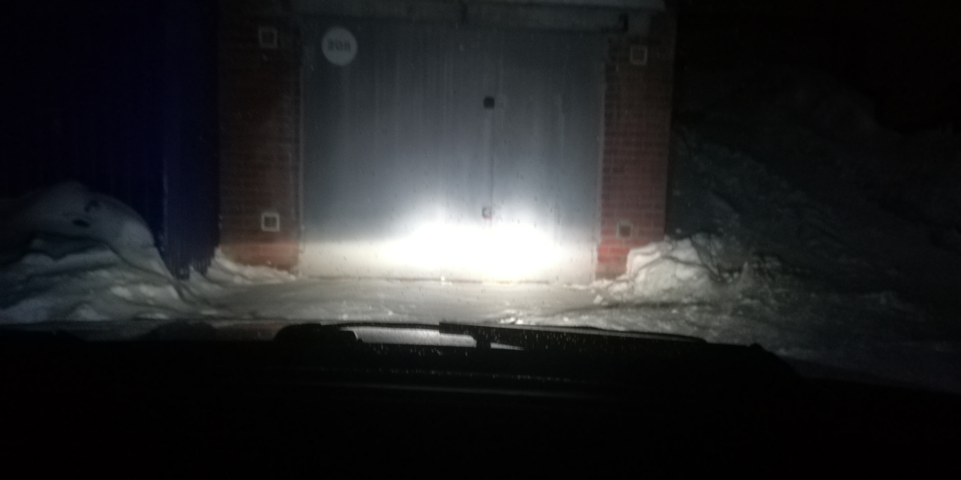

Всё работает, только нужно брать хорошие диоды. а не китай за 1000 Р.
Разницу смотрел в магазине на снятой фаре, в дешманском диоде СТГ практически нету, в диоде в районе 3500 СТГ просто великолепна.
Каков ресурс у лампы за 3500 вот в чем вопрос
За эти деньги можно тех же филипсов взять несколько комплектов
