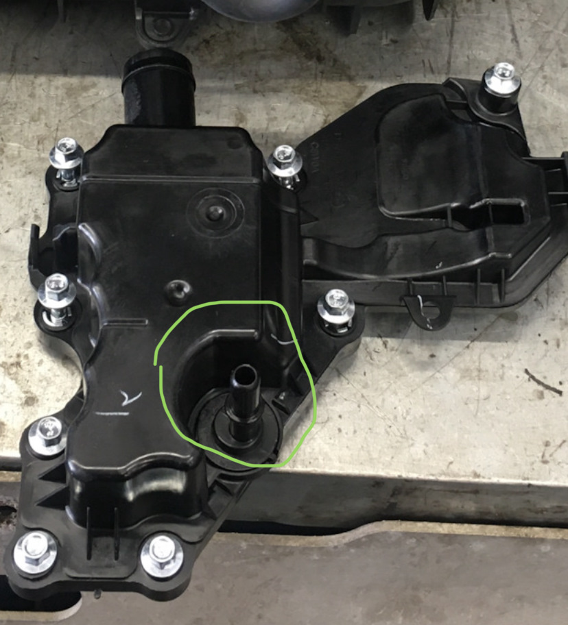

Всем доброго дня!
Много читал о том, что во впускном коллекторе накапливается моторное масло, которое далее летит в камеры сгорания. Списался с st-d3vil, который уже избавился от этой проблемы заменив впускной коллектор на модернизированный — спасибо тебе за советы и инструкции из ETIS!
Приобрел модернизированный впускной коллектор (FINIS 2365263. Upd новый номер модернизированного коллектора FINIS 2398570, к нему нужен штуцер FINIS 1871173) и маслоотделитель (FINIS 2266326). Менять все это добро поехал к ребятам из Ford V. Вся процедура заняла почти 7 часов, заодно залил новый антифриз, так как старый нужно было слить и почистил дроссельную заслонку.
Механик выкачал масло из коллектора насосом из установки для сбора масла, поэтому не могу сказать сколько именно там было, но когда сняли дроссельную заслонку было видно, что масла много.
В ходе замены пришлось слить антифриз и снять следующие детали:
Все патрубки над коллектором
Большой патрубок от турбины до дросселя
Дроссель
Правую и заднюю подушки двигателя
Замок капота и 2 патрубка возле него
Генератор
Немного опустить радиаторы с вентиляторами
Интеркулер
Стартер
Инструкции из ETIS
По инструкции из ETIS нужно еще откачать фрион и снять алюминиевую магистраль от компрессора, но мы пошли другим путем и немного опустили радиаторы с вентиляторами — в результате систему кондиционирования не тронули (кстати, увидел интересную особенность — оказывается на 1.5 EcoBoost есть пассивные шторки, открывающиеся от ветра!).
Часть болтов, которыми впускной коллектор крепится к шорт блоку, находится за интеркулером и для того, чтобы их открутить, его нужно вынуть. А вот чтобы вынуть этот пресловутый интеркулер из впускного коллектора нужно снять добрую половину из вышеописанного. В общем бОльшая часть манипуляций проводится именно для того, чтобы можно было вынуть интеркулер…
Проверил клапана — все в масляной саже
Конечно полностью вероятность развала цилиндра или поршня данная доработка не решает, но лично я все равно решил менять по двум причинам:
1) Нечего маслу делать во впускном коллекторе и попадать в камеры сгорания;
2) Если уж и придется менять шорт блок, то модернизированный коллектор уже есть)))
Всем добра и моторов-миллионников!

Привет! Подскажи, пожалуйста, а в чём всё же отличия вп.коллекторов с этими артикулами?:
2365263
2398570
Привет! 2365263 — старый номер, мне кажется их уже нет
У 2398570 отличие в том, что у него есть дополнительный сливной клапан около дроссельной заслонки. Поэтому для него нужно еще докупить штуцер
То есть, можно купить 2398570?
Говорят, что штуцер можно снять со старого коллектора.
И подскажи, плз, ещё, после установки всего этого, коллектора и маслоотделителя, требуется что-то сливать, следить? Это ведь все для упрощения слива?
Штуцера в родном коллекторе нет. После установки этого всего единственное за чем можно следить — за уровнем масла. Оно должно перестать уходить. А сливать больше ничего не надо

По артикулу 2398570 много чего продают и по тексту «не модернизирован». Как вообще понять, какой обычный, а какой модернизированный?)
У модернизированного внизу идет патрубок в маслоотделитель
Вот комплект. Похоже на правду?
www.avito.ru/feodosiya/za…os&utm_source=soc_sharing
99.9% что это китайский оригинал. При покупке проверьте клеймо Форд на деталях, так как у друзей неоригинальные коллекторы начинали травить :(

Всем привет. А в чем доработка заключается? Доп клапан?
Привет! Да, клапан, который убирает масло из коллектора и возвращает его в картер
Он в новый коллектор вмонтирован или в переходник-трубку?
Новый маслоотделитель я поставил но он просто корпус без каких либо мембран и клапанов.
В модернизированном коллекторе штуцер для подсоединения патрубка. Дальше есть вариации — у европейского коллектора патрубок в комплекте, у китайского оригинала — патрубок отдельно. Новый маслоотделитель идет с ответным штуцером для подключения патрубка из коллектора (выделил на фото). Если вам поставили не такой, то он старого образца.
И я не совсем понял — вы поменяли маслоотделитель без коллектора?
Да. Снял коллектор, сделал отверстие и вставил алюминиевый колёсный ниппель . Соединил шлангом.
Вопрос в том есть ли в оригинале какой либо клапан или нет.
Клапана нет, но нужно убедиться в герметичности врезки, чтобы не потерять давление в коллекторе

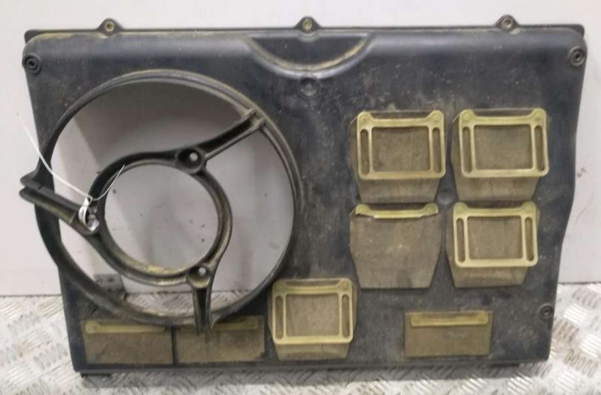

Про пассивные шторки. Будешь удивлен, но вот фото диффузора радиатора машины 1985 года
Да я не к тому, что это какое-то ноу-хау. Просто у других моторов пассивных шторок на вентиляторе нет, только активные перед радиаторами
