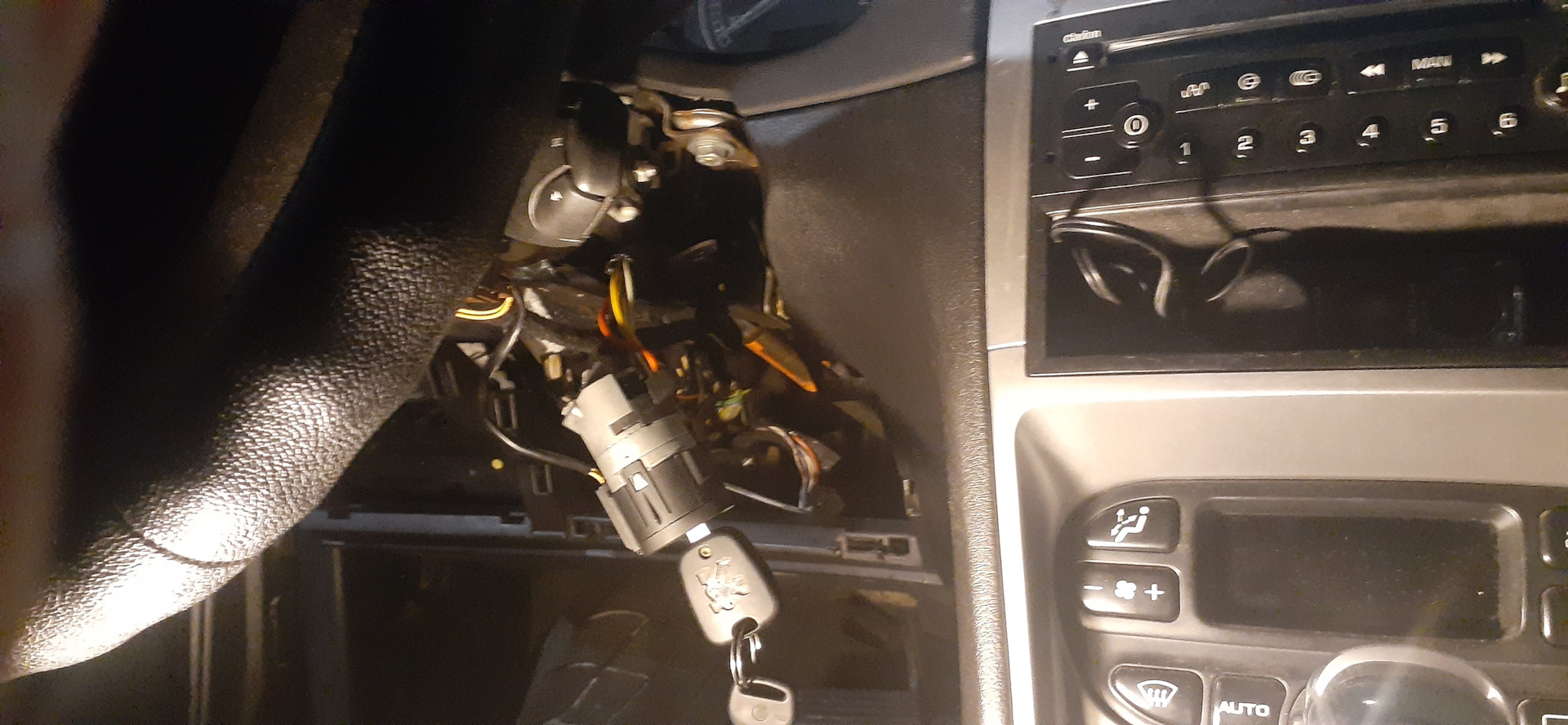

И ёще вопрос (в виде бреда). Может иммо закрыться из-за того, что от замка зажигания осталась только половина с личинкой? Т.е замок сейчас тупо висит на проводах.
Вопрос антена иммобилайзер на месте. ?
Это, да. Разъем от неё тоже на месте.
А ключ точно расстояние совпадает с необходимым. Я так то историю прочёл бортжурнал.
Расстояние ключ-замок на прежнем месте, а вот замок и рулевая колонка отдалились. Логично подумать, что работа иммобилайзера не должна зависеть от его положения от рулевой колонки, важна близость ключа и самой антенны.

Так это безобразие сейчас выглядит
А ну нормально. Если любая диагностика не видит показаний оборота двигателя, датчика коленвала 100% иммобилайзер слетел.
