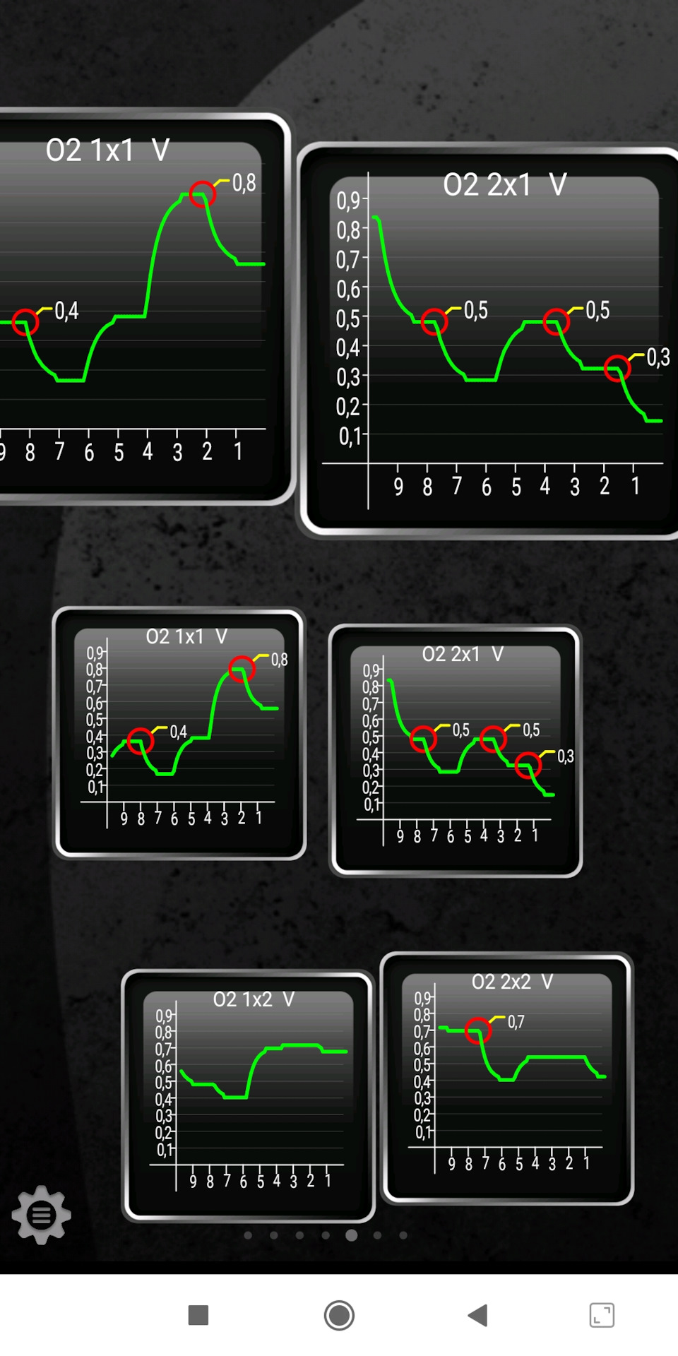

День добрый, подскажите, куда копать, расход город около 12.5 литров, это показывает елм, ну в принципе и по стрелке видно, как уходит бенз))холостые нормальные обороты, дроссель в норме, тяга есть, все в норме, но расход не радует

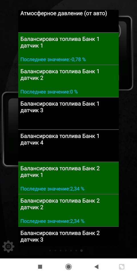

Начни с проверки давления в топливной рампе, подсоса воздуха, посмотри топливные коррекции, обнови первую лямбду.
А что по топливным коррекциям смотреть ?
Обороты в норме, если что, машина ведет себя аддекватно
Увидишь идёт ли переобогащение смеси, которое может влиять на расход.
Я так понимаю идет))
Это в пределах нормы.

Я по графикам особо и понять не могу, может действительно лямбда какая-то выделывается)
