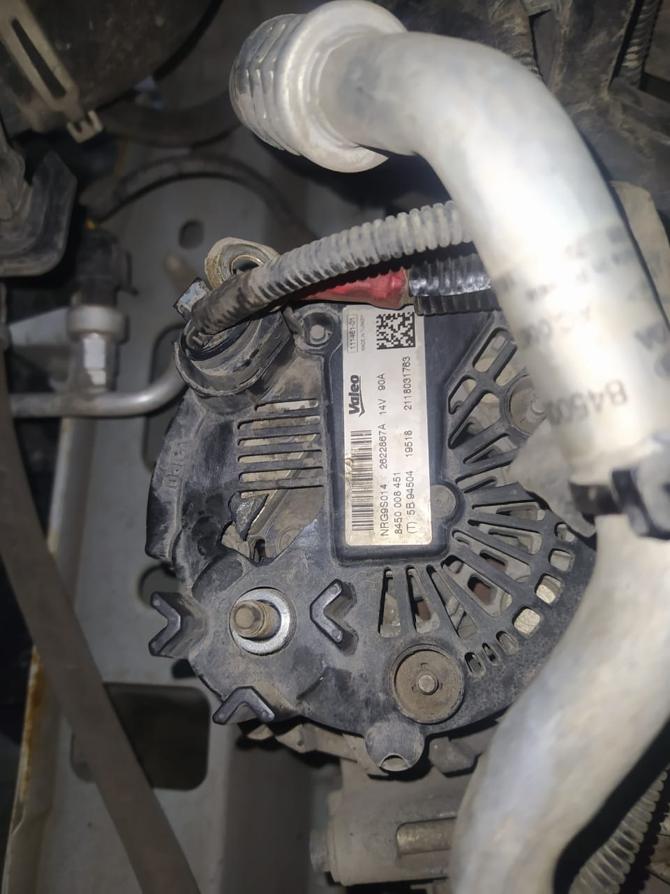

Мне сделали замечание, мол регулятор Valeo 599316 нам не подойдет, так как у нас 1 контакт, а на Valeo 599316 их 2…Но так наш родной Valeo 599469 — не продается (странно, да?). А так как распиновка совпадает-то можно ставить и 2х пиновый регулятор Valeo 599316.

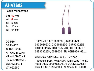

А вот щетки Valeo 300821 видимо я купил зря :)

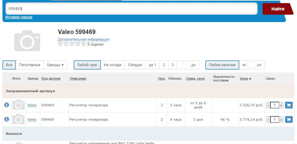

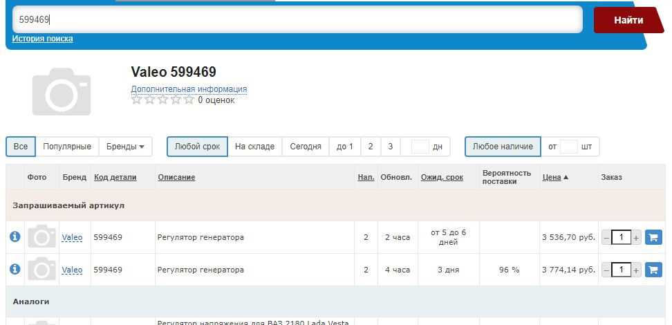

Продаётся
спустя 6 месяцев завезли-чудо
Какая прелесть) спасибо)

Ребят поставил на свою регулятор 2 пин теперь ошибка . Мол нету связи с генератором. Но гена работает.
какой поставили? модель напишите, там может пины местами перепутаны или недовоткнули разъем
Реле-регулятор напряжения Valeo 599316. В мом селе нашелся только такой
KlayksTV
Может фишку местами поменять ? Ничего не сгорит?
Да там разъем такой-что другой стороной не воткнешь. На реле регуляторе пин тоже стоит на месте. А сгореть может-так что не стоит.

А старый какой стоял? Может че нового налепили на СВшки?
Новый 2 пин . Подходит на Мерседесы органы школы. По обазначеню если смотреть на пины, 1 й пин L, 2 ой DFM
Да за 599316 я знаю, я говорю-чего с завода стояло?
Тоже валео . Только 1 пин. Сегодня завезу может с проводом что.
Разобрался с ошибкой?
frostgoog
Регулятор 599316 оставил работать? Что с ошибкой, разобрался?
Нет снял . Поставил родной. Не люблю когда, , Джеки Чан" на приборке горит. Ошибка так и будет с 599316. Так как в нем нет Lin. Лечится это только вырезанием ошибки из прошивки.
На 1,8 есть связь ЭБУ с Генератором по LIN, а на 1,6 нет.

Щетки не зря купил, они перепаиваются легко и просто. А РРН лучше отложить)

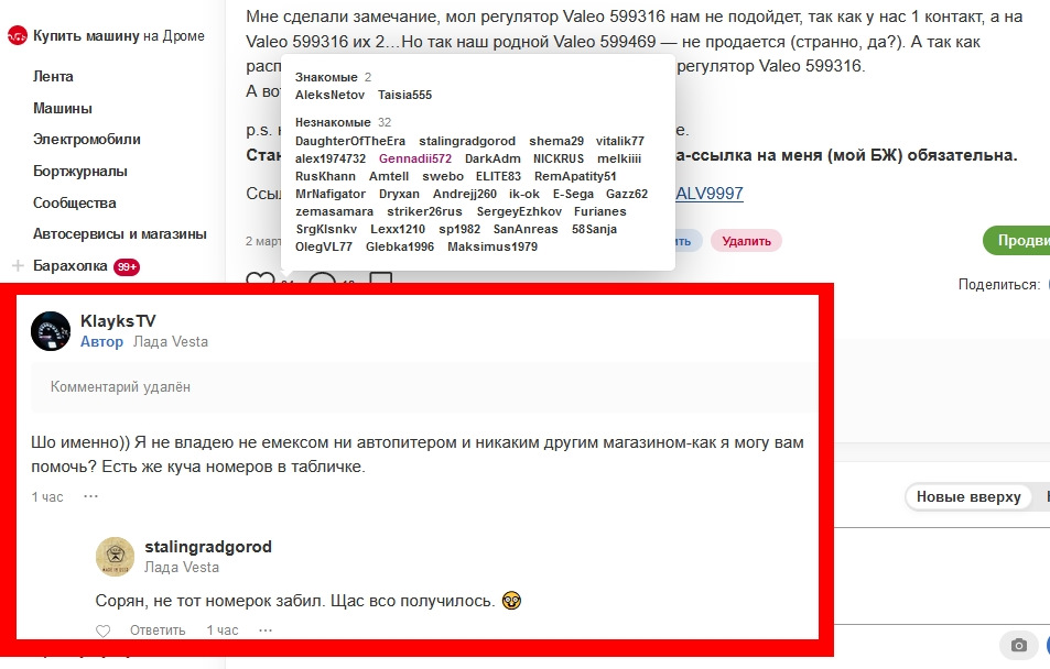

Комментарий удалён
Шо именно)) Я не владею не емексом ни автопитером и никаким другим магазином-как я могу вам помочь? Есть же куча номеров в табличке.
Сорян, не тот номерок забил. Щас всо получилось. 🤓
