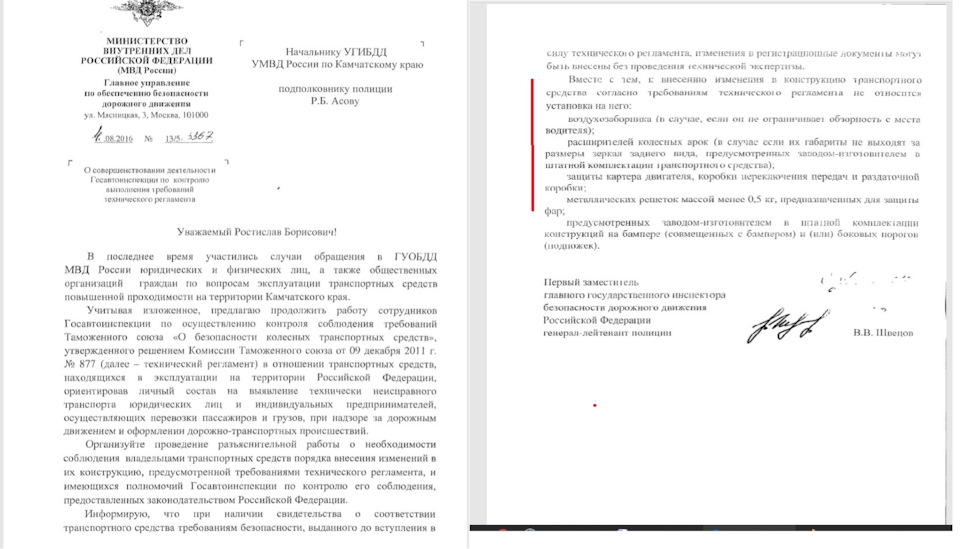

Написал официальный запрос в МВД. На что получил ответ:
Короче Ховеру похоже шах и мат ! Узаконивание фаркопа на Ховере зашло в тупик.

Мне непонятно: если бы в ОТТС был прописана буксировка то и фаркоп автоматически разрешился бы, а если его там нет то его и надо регистрировать :) Логика у них всех железная.
Но ведь вам же дали ответ — пункт 77 дает вам основание установить фаркоп и ездить с ним если на тот есть сертификат для вашего автомобиля. В чем беда? Сертификат есть — значит его и узаконивать не надо, а узаконивание того чего не надо узаконивать — липа, строго говоря :)

Я так понял ответ от МВД, что установка ТСУ возможна на основании ОТТС, а при наличии сертификата на фаркоп регистрация не требуется.

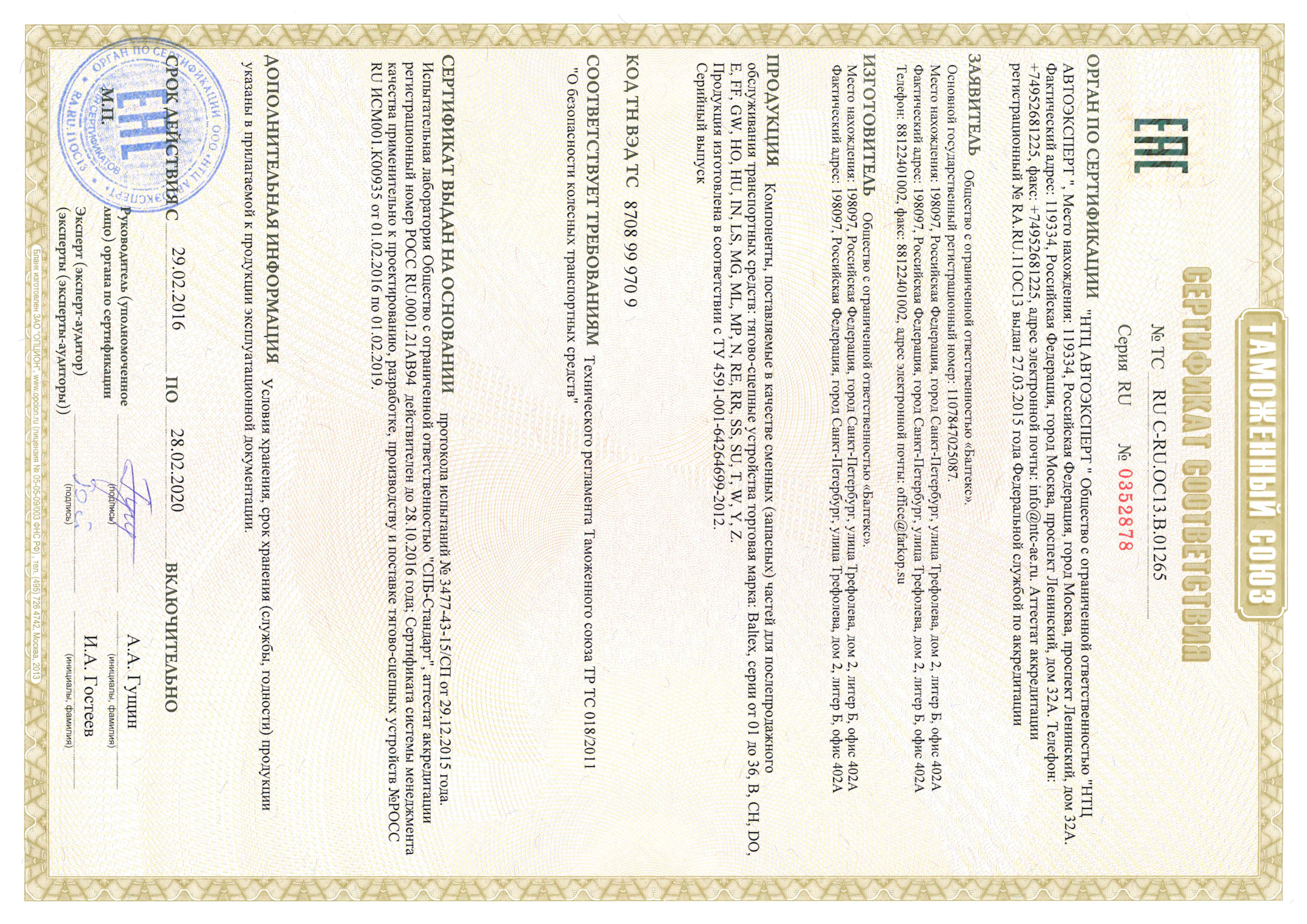

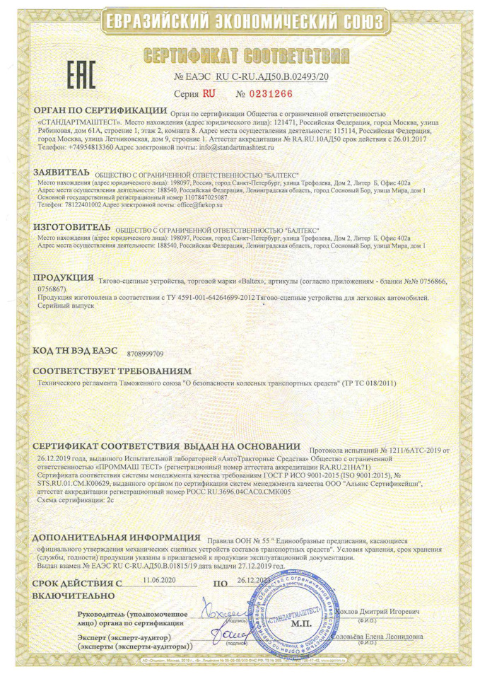

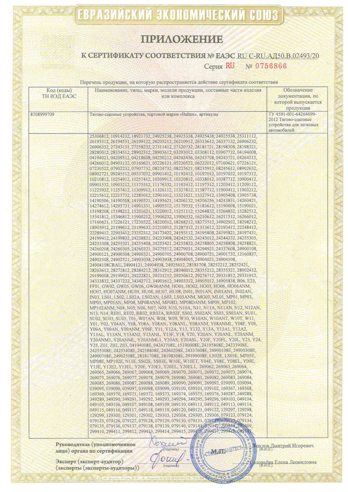

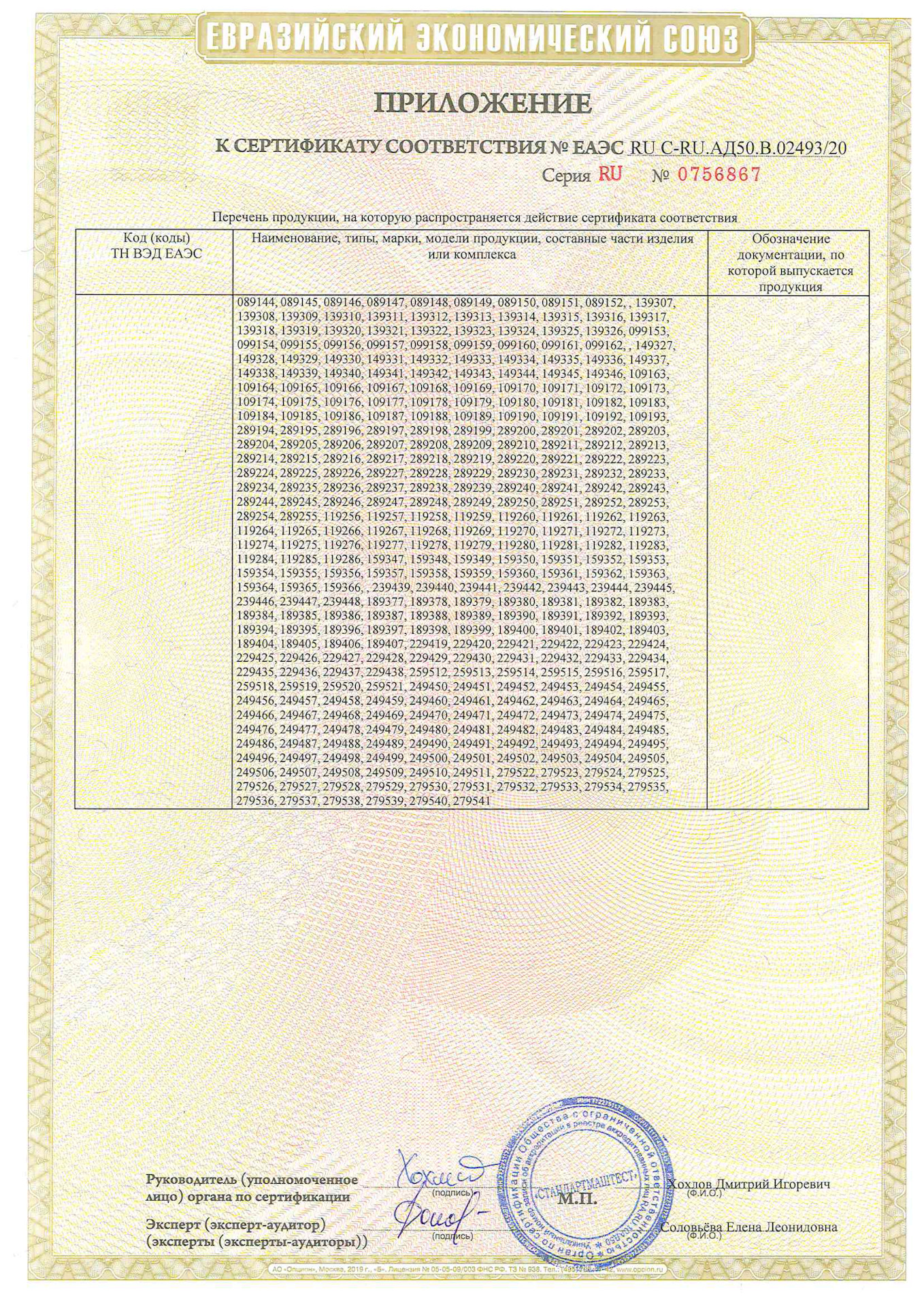

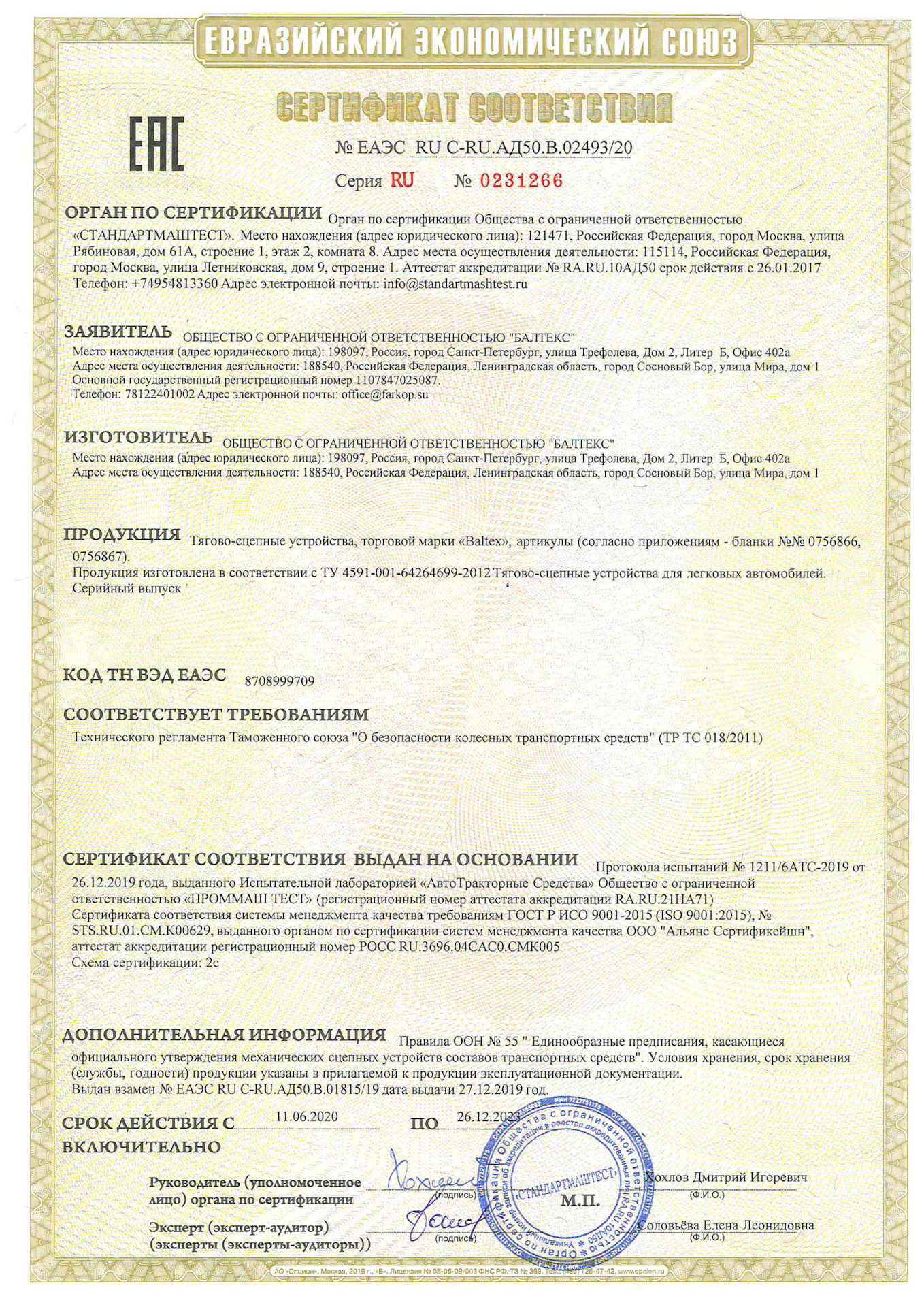

Фаркоп 28.1983.21
Вот тут нужны приложения с артикулами, там и прописаны модели авто, для которых сертифицированы ТСУ, это общий сертификат для линейки фаркопов этого производителя. Смотрите приложение
Это все сертификаты с сайта производителя. Других нет.

Беда, сертификат то на всю линейку без указания для каких машин, он не доказывает законность
Вот такой еще есть. но срок действия вышел.
dreyan13
Надо смотреть на ваш сертификат — если там написано что этот фаркоп конкретно для вашей модели и сертифицирован по требованиям техрегламента — можно.
Вам ГИБДД на это и указало :)
Там написано: При предоставлении сертификата соответствия на свойство ТРАНСПОРТНОГО СРЕДСТВА, подтверждающего проведение сертификации указанных компонентов в составе транспортного средства. Не сертификат на изделие( фаркоп), а именно на транспортное средство. Такой сертификат я понимаю можно получить только после испытаний. Либо на основании того, что производитель транспортного средства в ОТТС разрешил буксировку прицепа. При этом фаркоп должен иметь сертификат соответствия ИЗДЕЛИЯ в составе конкретного транспортного средства.
"подтверждающего проведение сертификации указанных компонентов в составе транспортного средства"
компонентов именно, просто они должны быть сделаны для этого тс и в его составе сертифицироваться. Это должен производитель фаркопа делать если хочет чтобы его фаркопы ставили люди не загоняясь. Но похоже он (как часто бывает) засертифицировал все скопом.
А то что сертификат вышел — достаточно того что фаркоп был куплен с действующим сертификатом, требовать пользователя следить за сроком окончания после установки ну никак нельзя (это если в сертификате написана модель машины). Но узаконить нельзя с таким сертификатом — там де по процедуре оборудование ставится после предварительного разрешения, значит должен действовать (но такой есть). Но, видимо, без наличия кучи лабораторий по всей стране такие фаркопы не узаконишь…

Вот че генерал написал, вдруг пригодится
Очень интересно. Например, двигатель — бензиновый, на газ не сертифицирован, но газовое оборудование установить можно и все вписывается в документы. А фаркоп — нельзя. Где логика?
В ОТТС не пишется, что газ ставить запрещено. А про фаркоп именно так и указано.
Там написано не "запрещено", а "не предусмотрена".
А не предусмотрено это и означает нельзя.
Нет, это значит, что производитель просто не провел необходимые испытания, т.е. не предусмотрел. Это не прямой запрет. Если бы было запрещено, так бы было и написано.
В итоге, то нельзя.
Вот я и говорю, что это не логично.
