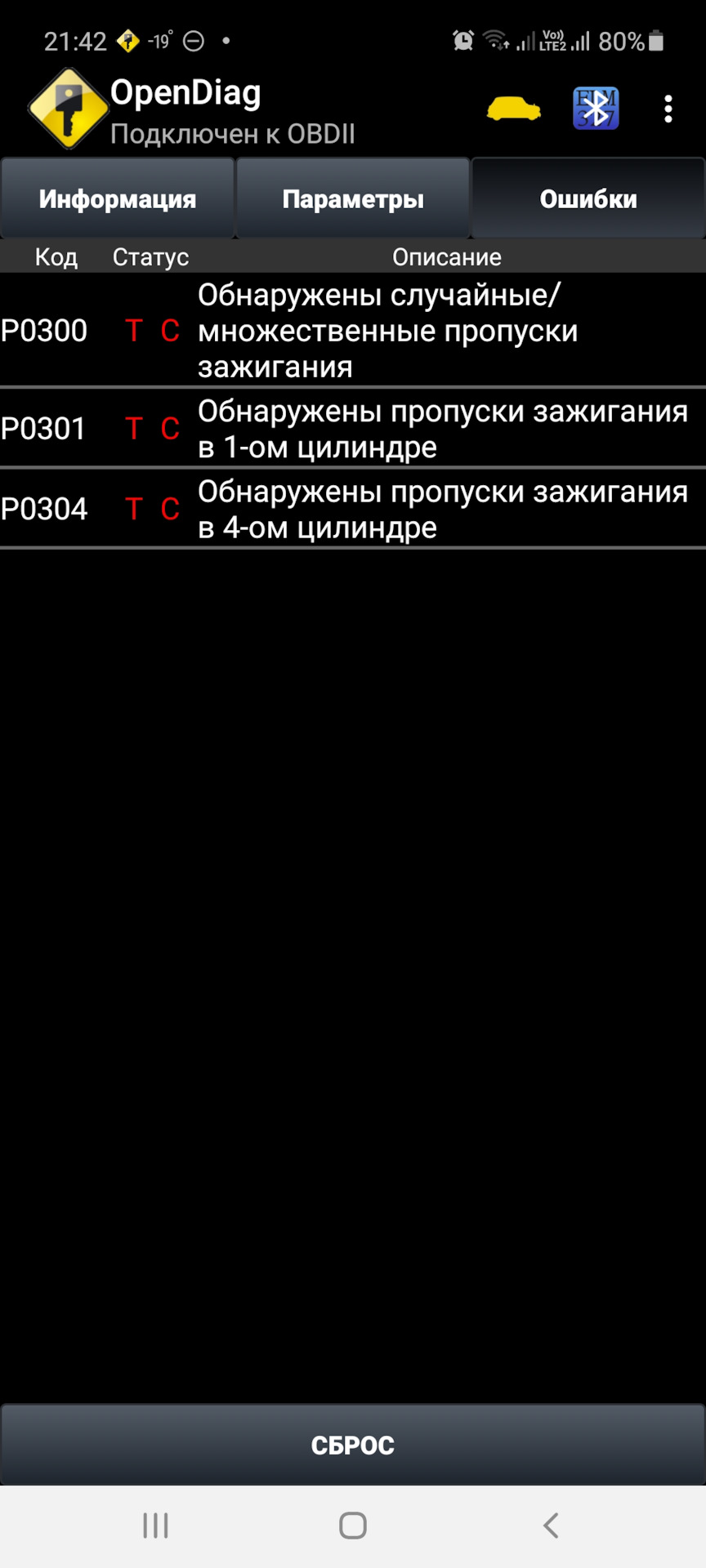

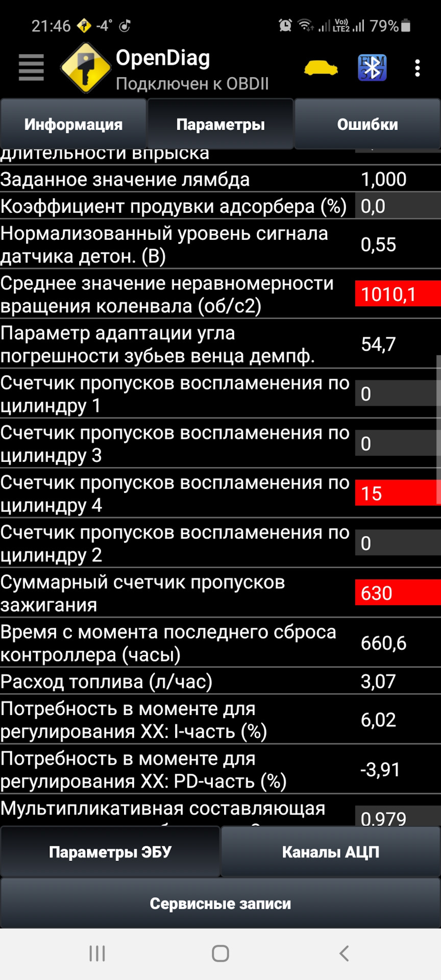

Сначала при температурах около -25…-30 при запуске были пропуски по четвертому цилиндру.
В другой день я вообще не смог запустится сам, крутили меня минуты 2 суммарно и запустился я на паре цилиндров, похоже, т.к. в ошибку ушли сразу и четвертый и первый цилиндры. (С кодами Р0300 — просто множественные пропуски и конкретно по цилиндрам 1 и 4 — Р0301 и Р0304)
После прогрева и перезапуска двигателя проблема почти ушла, за исключением периодических пропусков по 4-му цилиндру.

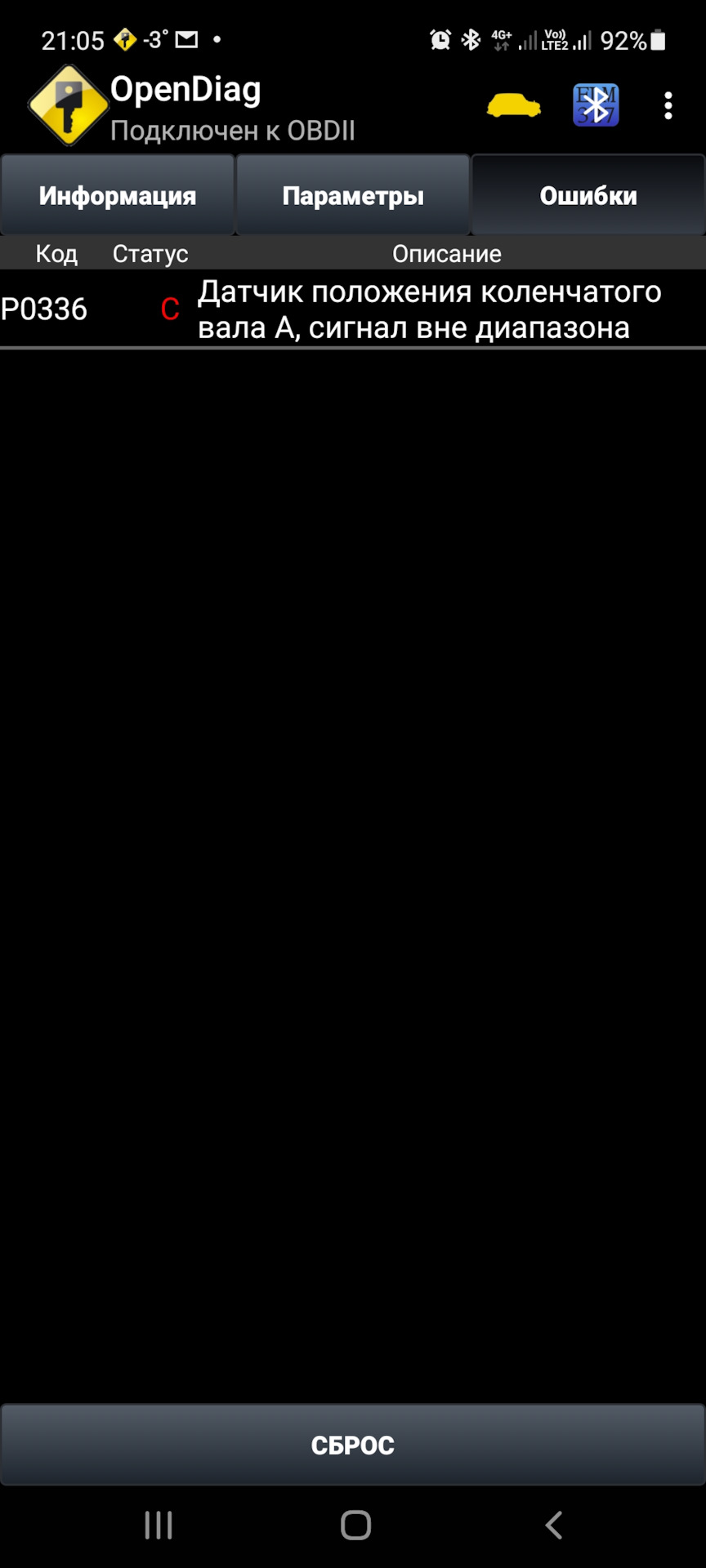

Перекидывал свечи местами — разницы не было, посоветовали подкинуть новый модуль зажигания, а потом чуть потеплело и проблема ушла сама… нооо радовался я недолго, так как несколько дней назад пару раз ощутил странные рывки во время движения. Подумал, что м.б. от льда на дороге, но когда на следующий день это повторилось несколько раз, да еще и с ошибкой Р0336 — датчик положения коленчатого вала А, сигнал вне диапазона.
Пока еще ничего не делал и не смотрел, что может привести к этой ошибке, но на днях надо заняться этой проблемой.

Замена ДПКВ похоже помогла, но сейчас ездить некуда, что бы 100% утверждать.
Старый ДПКВ еще прилично засран был, но т.к. купил новый, то сразу его воткнул.

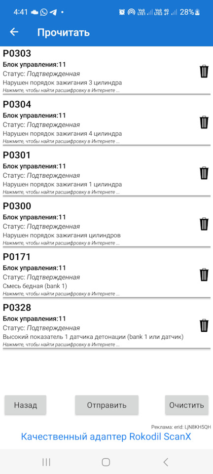

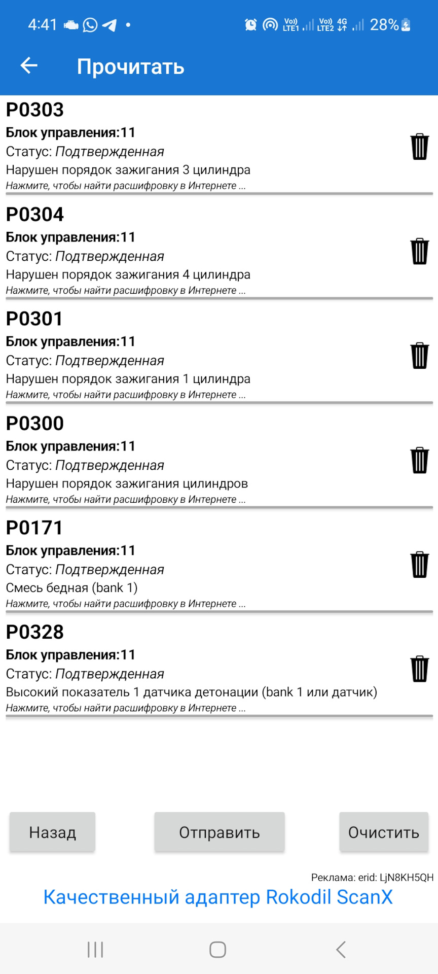

Привет. У меня вот весёлая история, пробило прокладку ГБЦ. Поменяли, завожу а она с трудом завелась и вся троила, ну думаю пусть прогреется, там посмотрим. Прогрелась. Мотор ровно стал работать . Но есть сильный стук под под крышкой как отвёрткой стучат прям.
Грешу на то что гидрики после того как я с них ставил иасломеще не набрались. В итоге стал моргать, чек. Прочитал ошибки были пропуски 2-4 цилиндры.
Скинул, ошибку мотор ровно работает. Проехался, опять стал чек моргать. Прочитал ошибки вот, что, выдал .
Лямда перетерпеть, причину нашёл. А вот с пропускали хз. Машина то нормально работает, то начинает троить, пока не перезапустить ДВС. Хватает не на долго, потом опять.
Пока хз что может быть? Свечи менял до замены прокладки ГБЦ все было нормально
