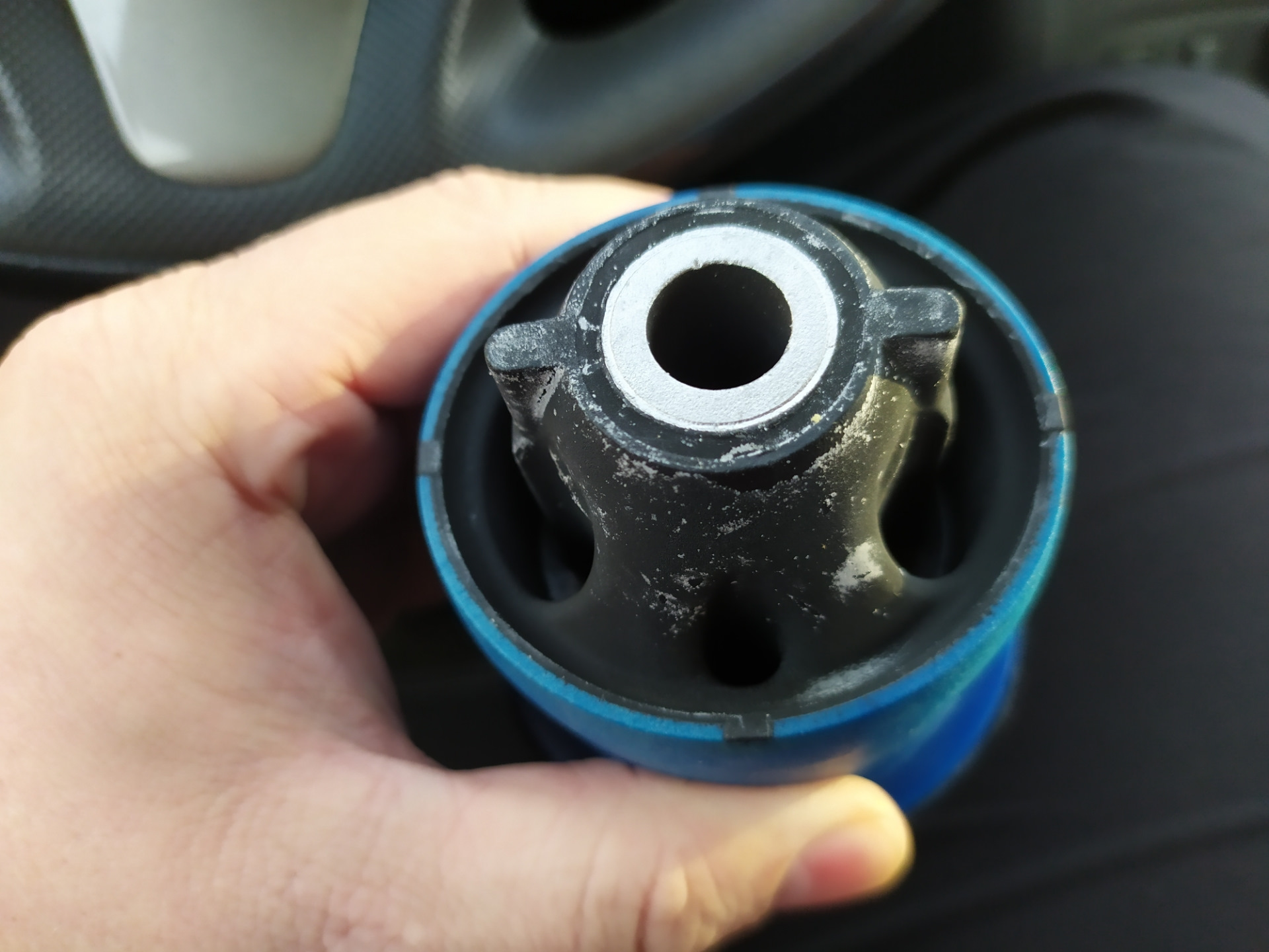

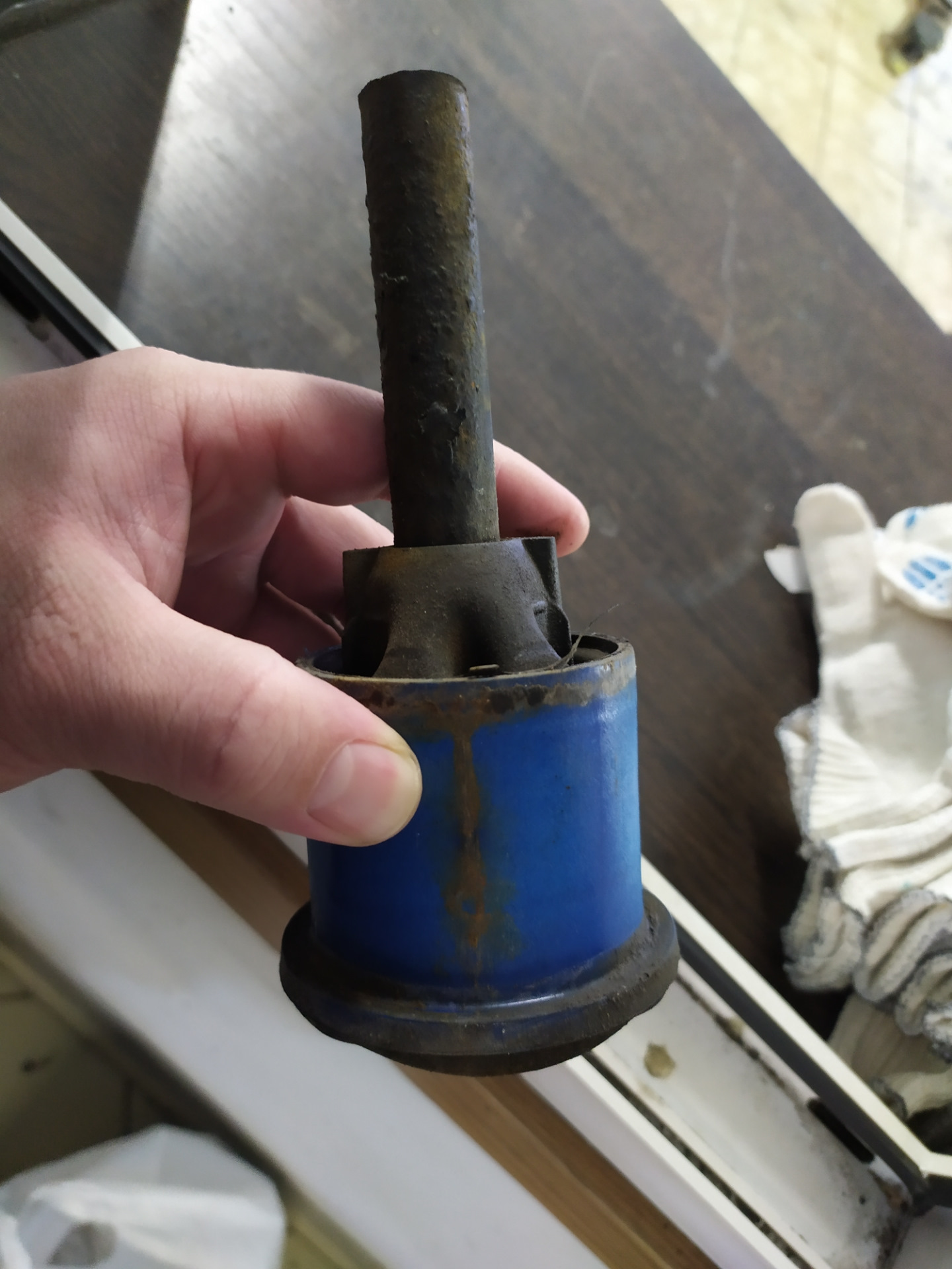

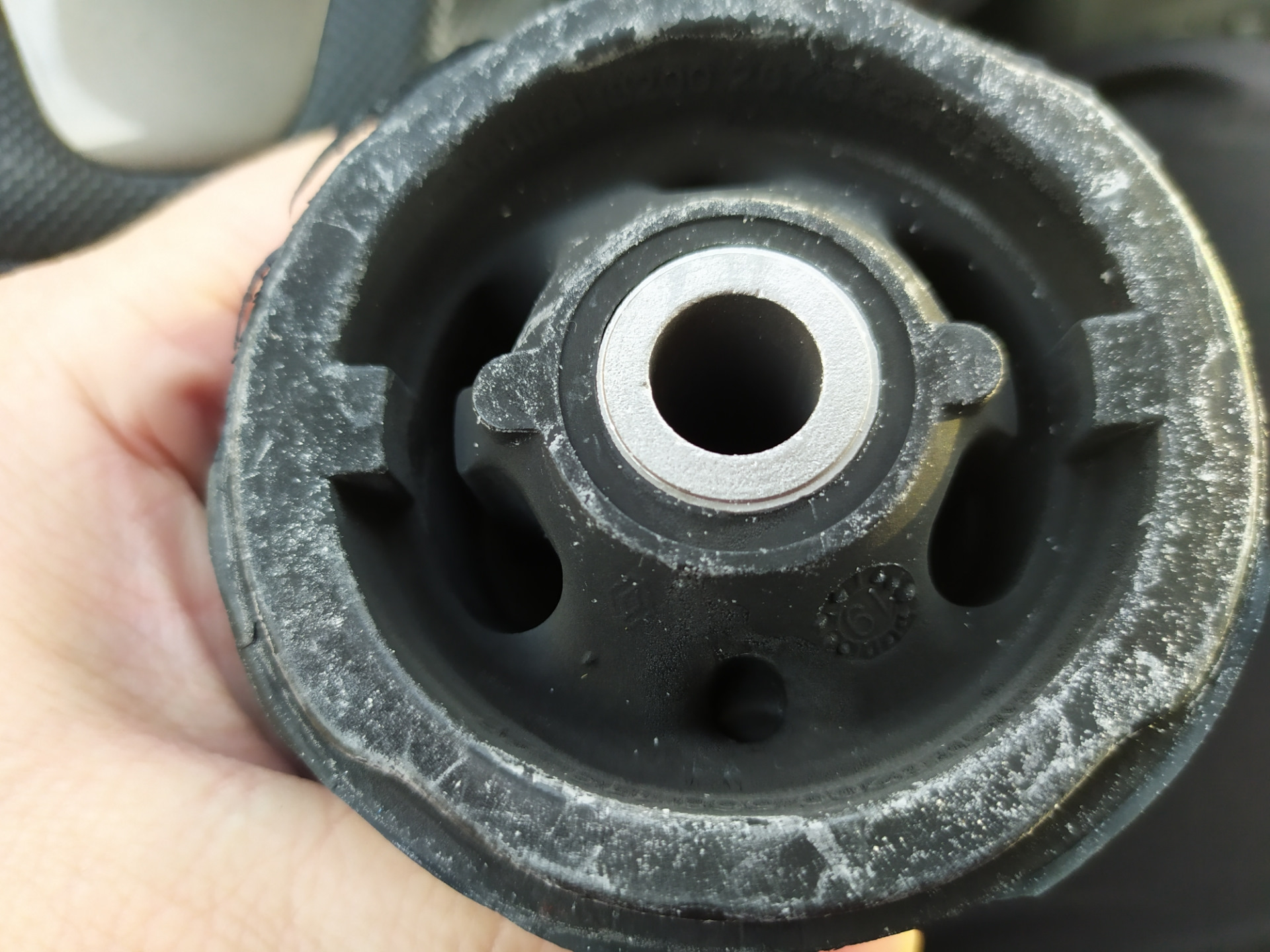

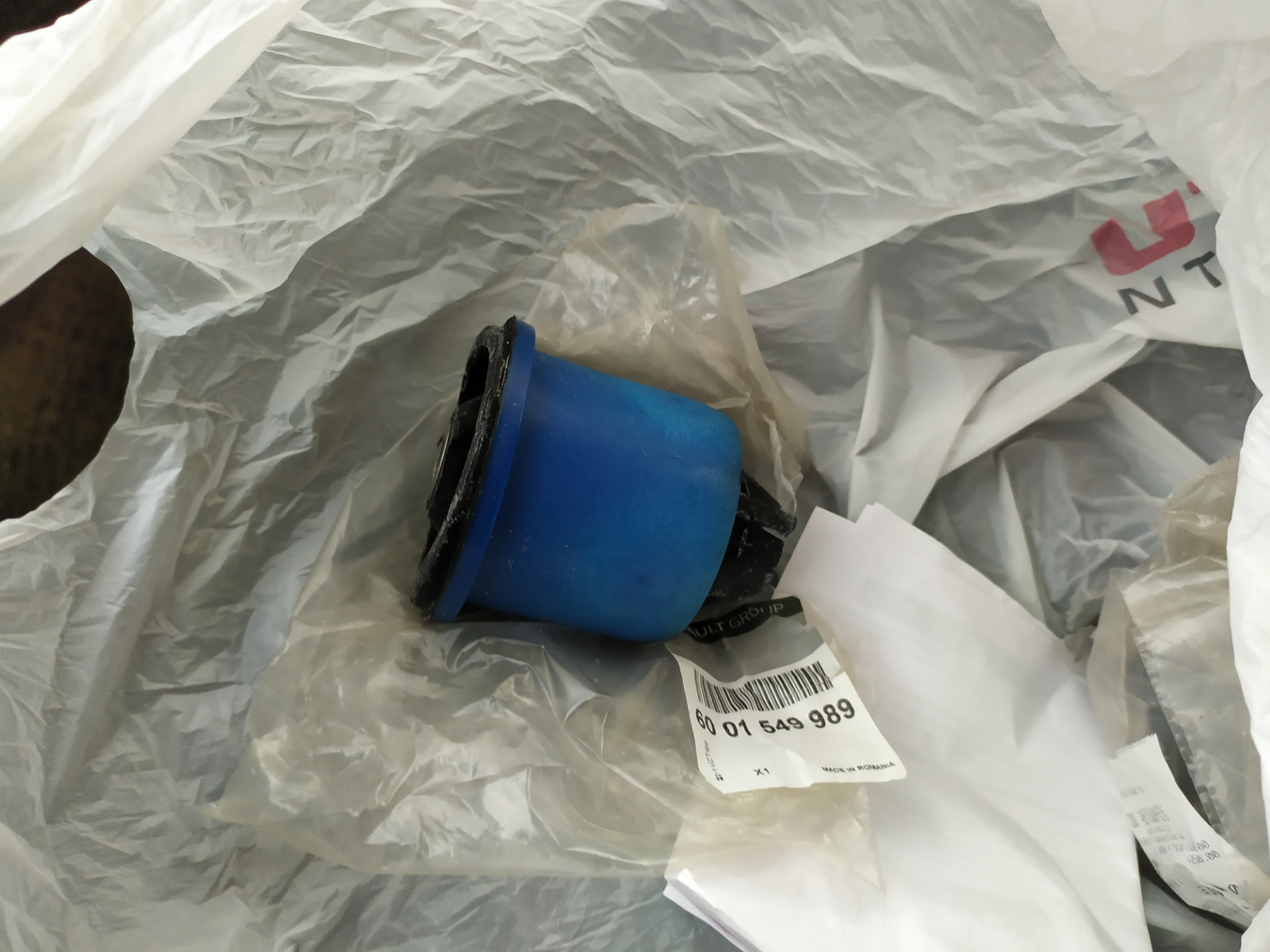

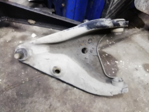

На высокой скорости начал чувствовать излишнюю подвижность подвески. Передние рычаги в сборе были заменены на оригинальные весной (бюджет где-то 5500 за рычаги + 2200 за работу). Осталась необслуженной задняя подвеска

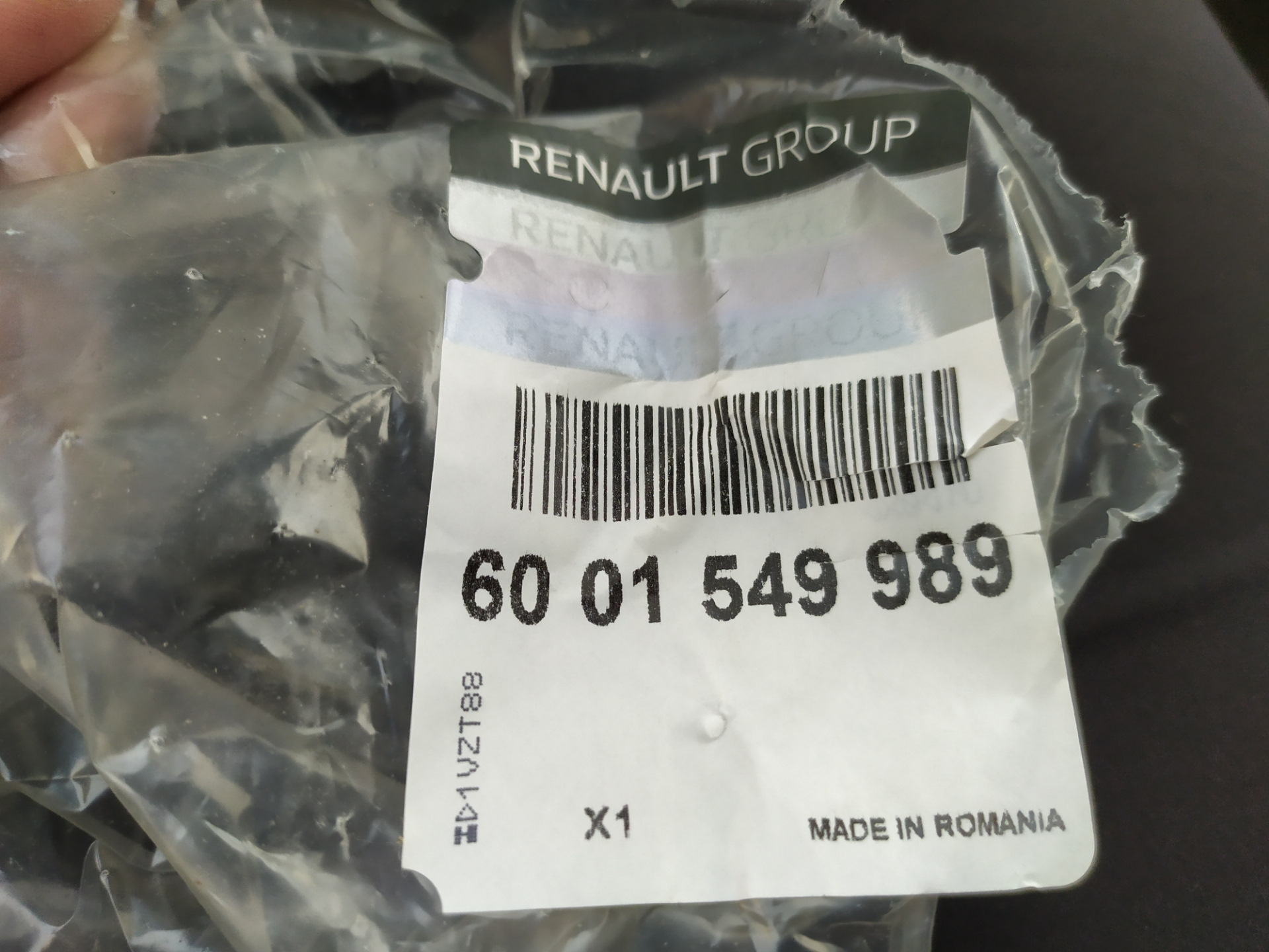

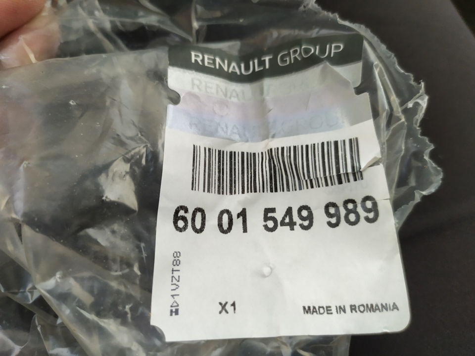

Гадать там особо нечего, не так много элементов, да и пробег немалый. Поставлены оригинальные сайлентблоки, куплены полгода назад по 750 руб за шт
Устанавливал в сервисе, стоимость работ около 4 тыс руб
Результат есть, машина перестала рыскать по дороге, меньше реагирует на боковой ветер.
