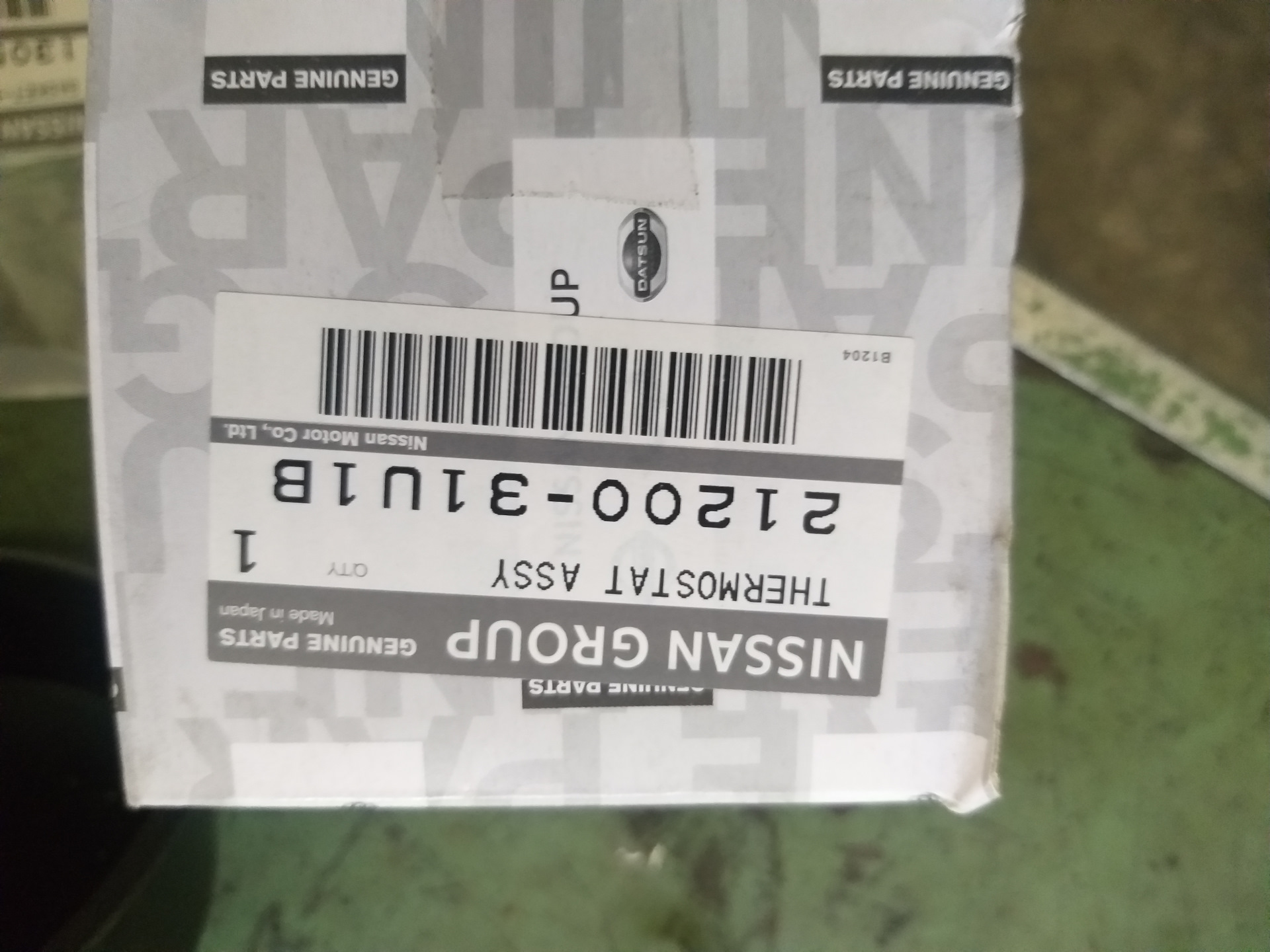

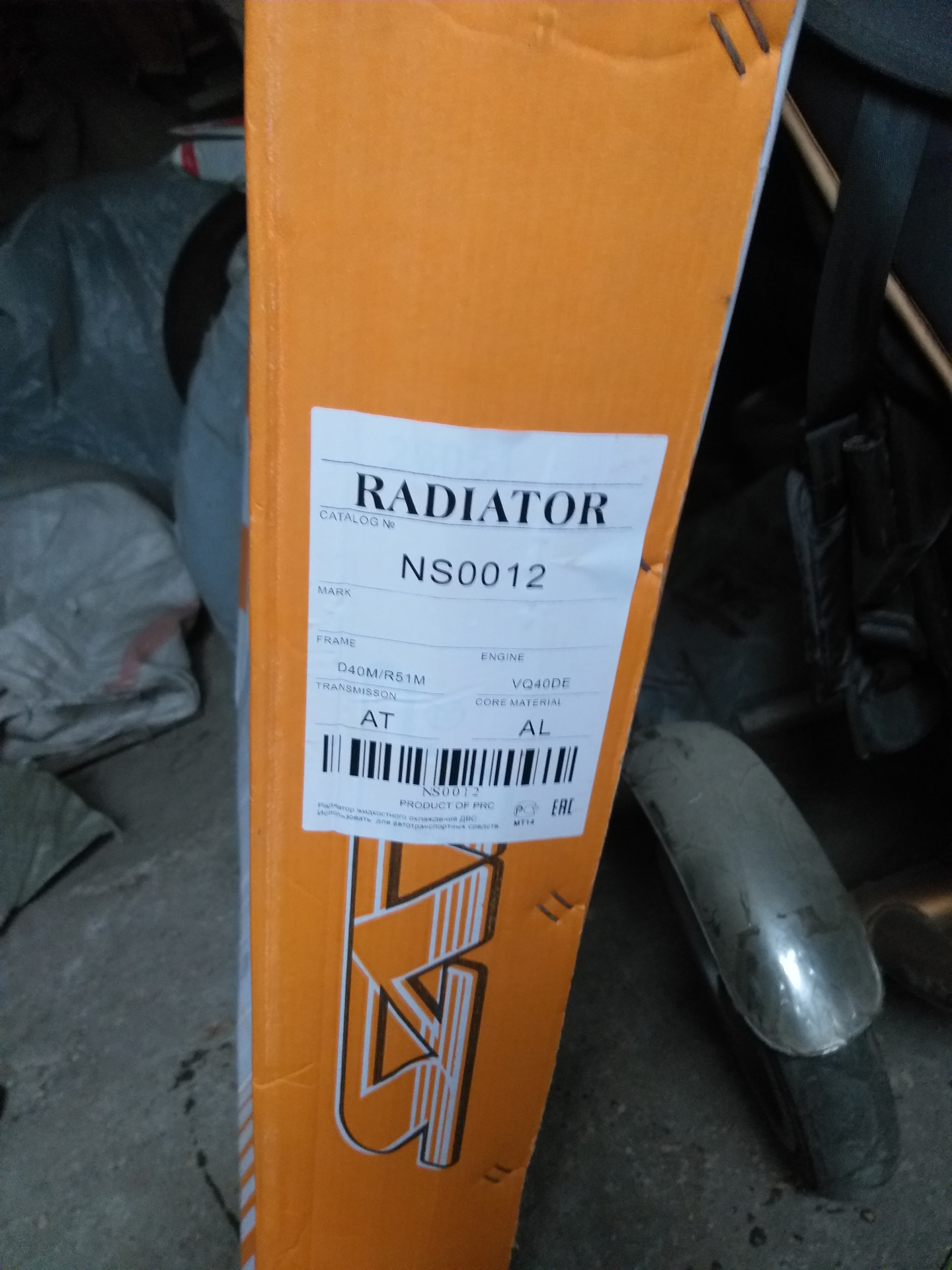

Вчера поменял радиатор, установил фирмы SAT, после прогрева постоянно включились электровентиляторы, было подозрение, что заклинил термостат, сегодня поставил термостат в оригинале, рабочая температура упала, ож пошло после прогрева по большому кругу, ранее стоял радиатор герат, радиатор сат толще
Запчасти на фото: 2120031U1B
