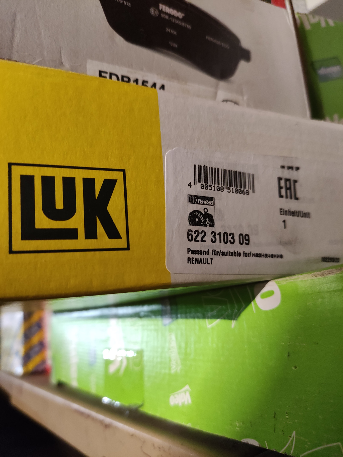

Для тех кому лень читать, забегая вперед, напишу сразу, что я взял
— Комплект корзина и диск Luk 622310309 (215 мм)
— Выжимной Luk 510009010 и
— Сальник что за маховиком EL 507822 </b>

Добрый день, Вы пишите, что взяли комплект 622310309, авто док выдаёт его как 220мм.
А на фото карзины идёт номер 122031910, автодок видит его как 215мм.
Вопрос, что из этого заказывать.
автодок может ошибаться, потому что артикул комплекта — это артикул именно комплекта, а отдельные узлы — имеют собственные артикулы и они не равны артикулу комплекта и могу миксоваться.
По факту берите что у меня в описании, проехал уже около 3 и проблем нет.
Или можете просто взять, то что вам по ВИНу выбивает
Ilham20
Аналогично и у меня, даже официальный сайт-каталог Schaeffler выдает его как 220.
Заказа сегодня комплект, приедет буду мерять.
Тоже заказал, будем посмотреть.
У меня приехало. Диск 215, все ок. А вот корзина у меня, как мне кажется, что сам диск имеет больше площадь, чем на замере у автора бж.
При том парт. номера сходятся, корзина: 122031910, и диск: 322037510
