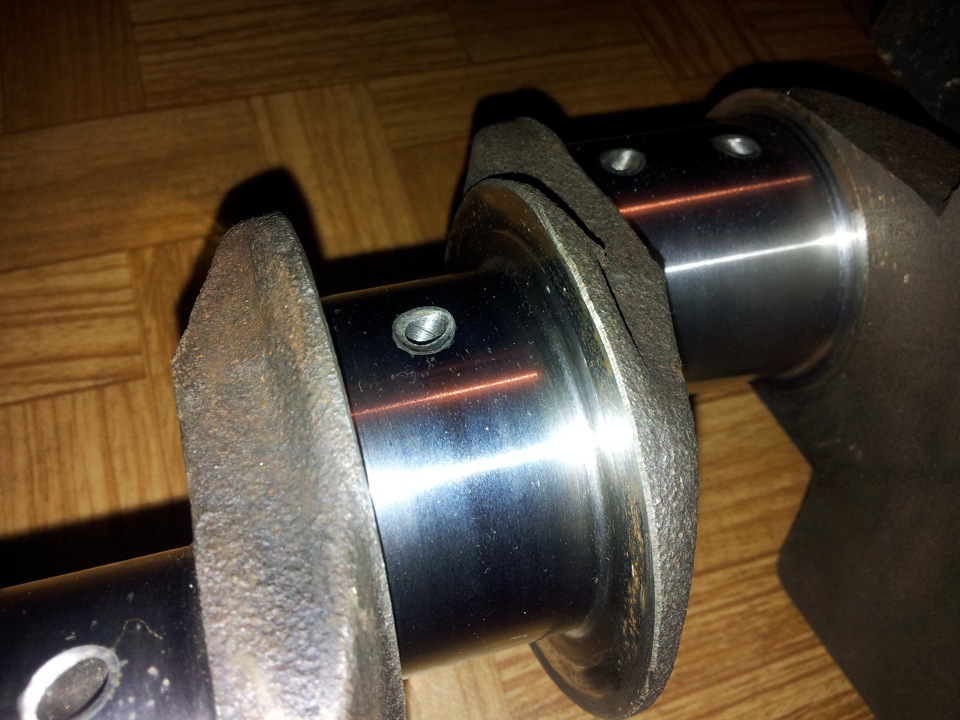

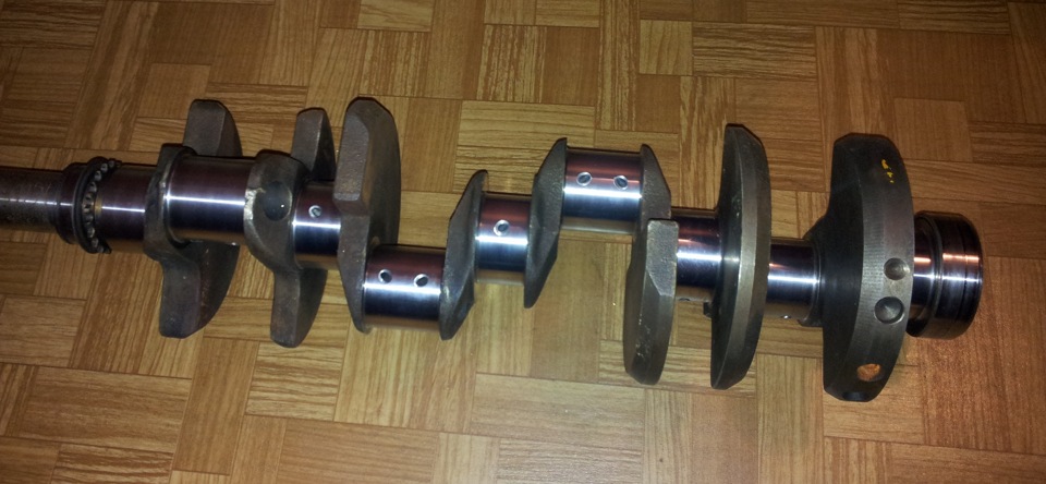

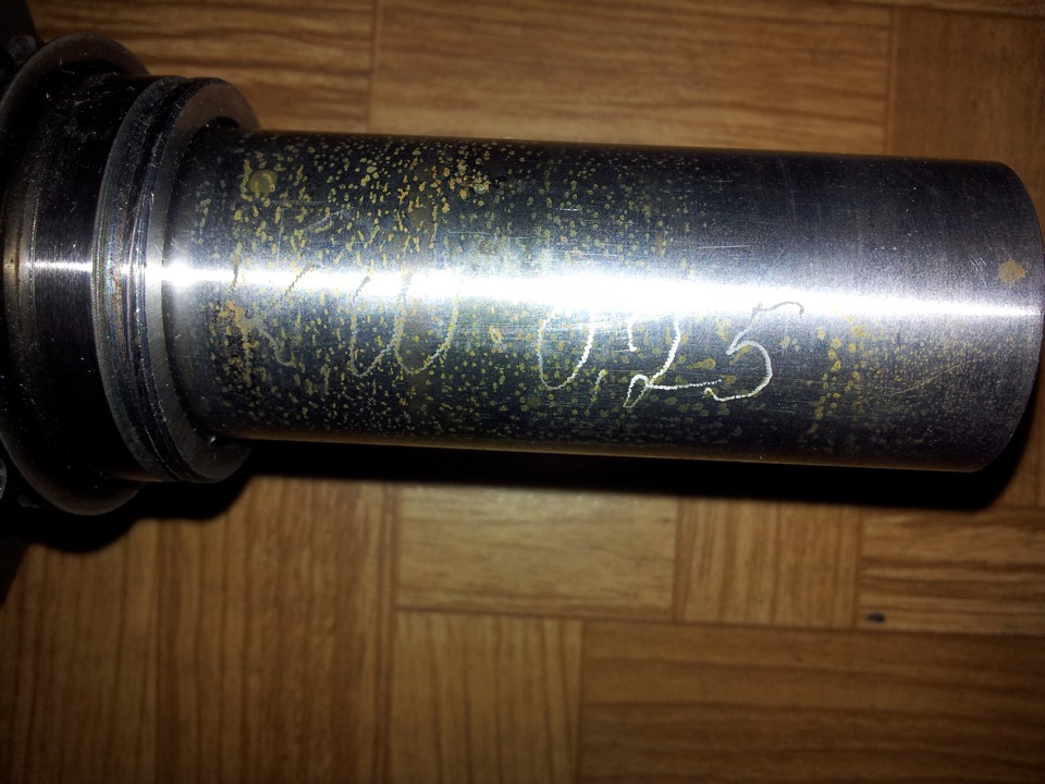

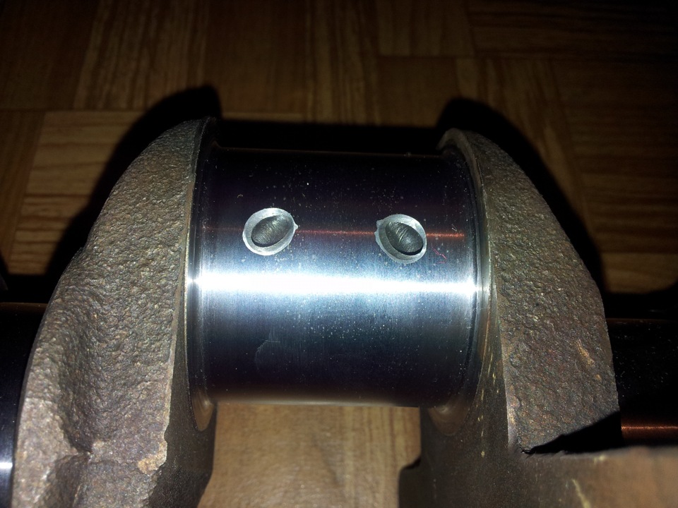

Вкладыши один мужик обещал сделать, говорит, что может сделать любые, только нужны точные размеры постели и вала. По вашей же подсказке, кольца от фольксвагена Т2. Кстати, какой зазор в замке должен быть в кольцах?

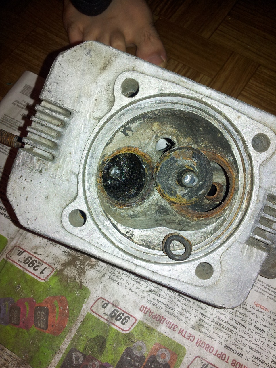

ВОт ссылочка — t613.wz.cz/ Тут вся документация по 613-ым Татрам есть, но она на чешском. Вобщем-то при желании можно нормально перевести, если приперло. Я переводил, правда там все из картинок, вобщем-то понятно) и по этой же чешской книжке мы и движок собирали. Сальники клапанов Волговские подходят как родные. А вот сами клапана не примеряли мы, к сожалению… Не дошло до них дело, ибо все родные нашлись целые.
Ресурс по ссылке мне известен, а вот допуски указаны к боковым зазорам между кольцом и канавкой поршня. C отцом трижды весь сайт перелопатили, но адекватной информации по замкам не нашли. сальники клапанов подобрали с мерседеса : elring 814.882

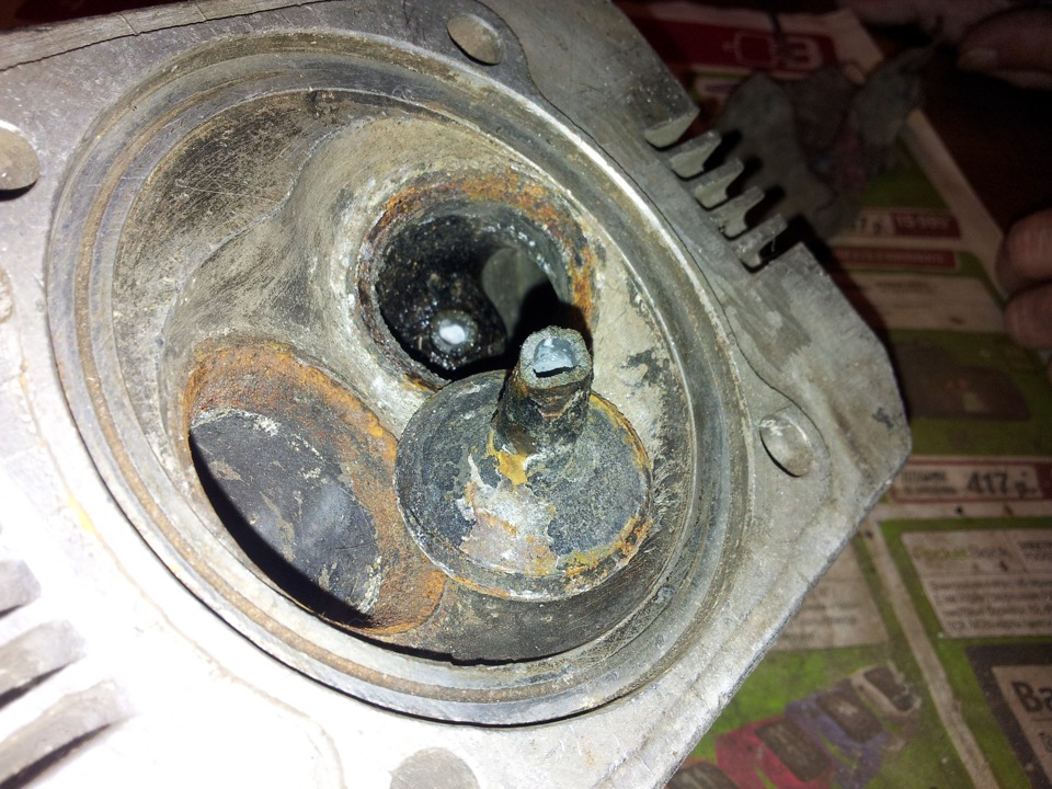

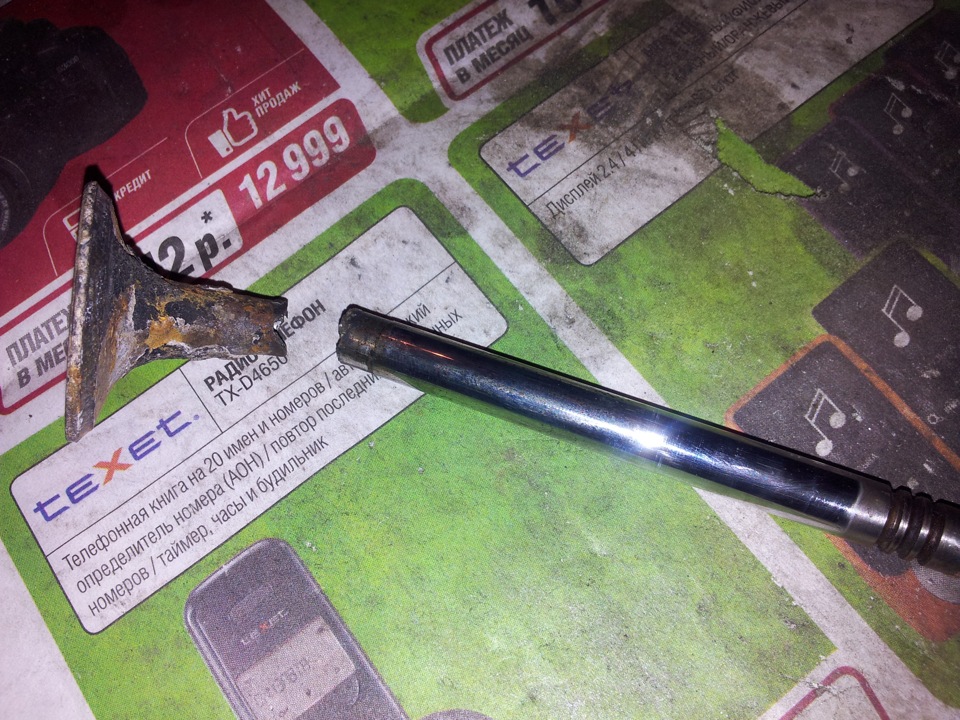

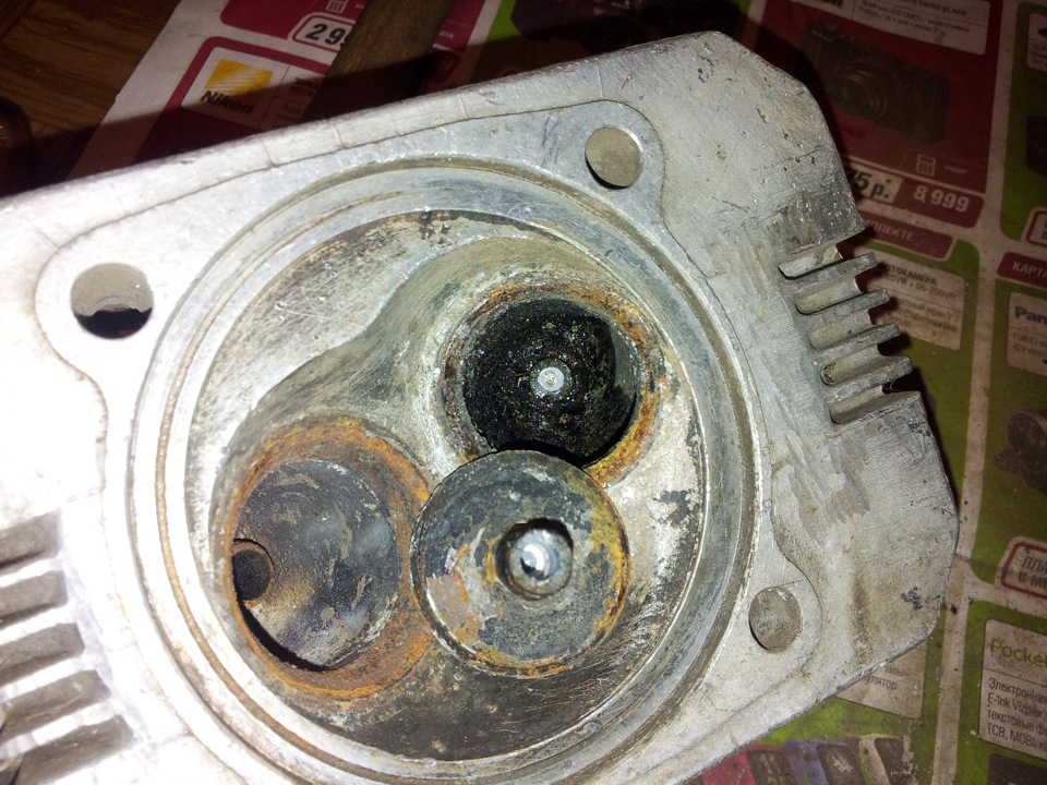

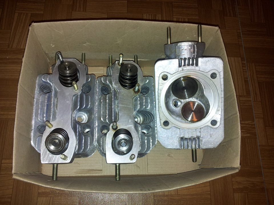

Еще раз про клапана пож! Поставили новые? Какого производителя. На стойке клапана надпись "FT". Кто это? Спасибо за пояснения.
была заначка новых
Это не заначка а целый клад!

Клапан жесть, такого не видел ни разу! Кольца что надо, от чего они? Вкладыши какие подобрал?

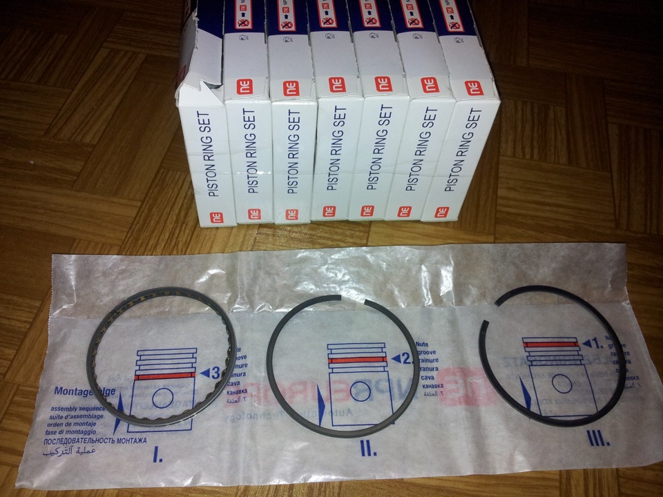

к кольцам прилагалась инструкция и там был указан размер зазора, могу просто в книге посмотреть если что, а клапана где брать будете, выпускные с наполнителем, не совсем простые
верхнее кольцо — от 0,05 до 0,082
среднее — от 0,04 до 0,072
маслосъемное — 0,03 — 0,062

Ой, прошу прощения, наврал.
Верхнее 0,15
Среднее 0,15
Маслосъемное 0,1
