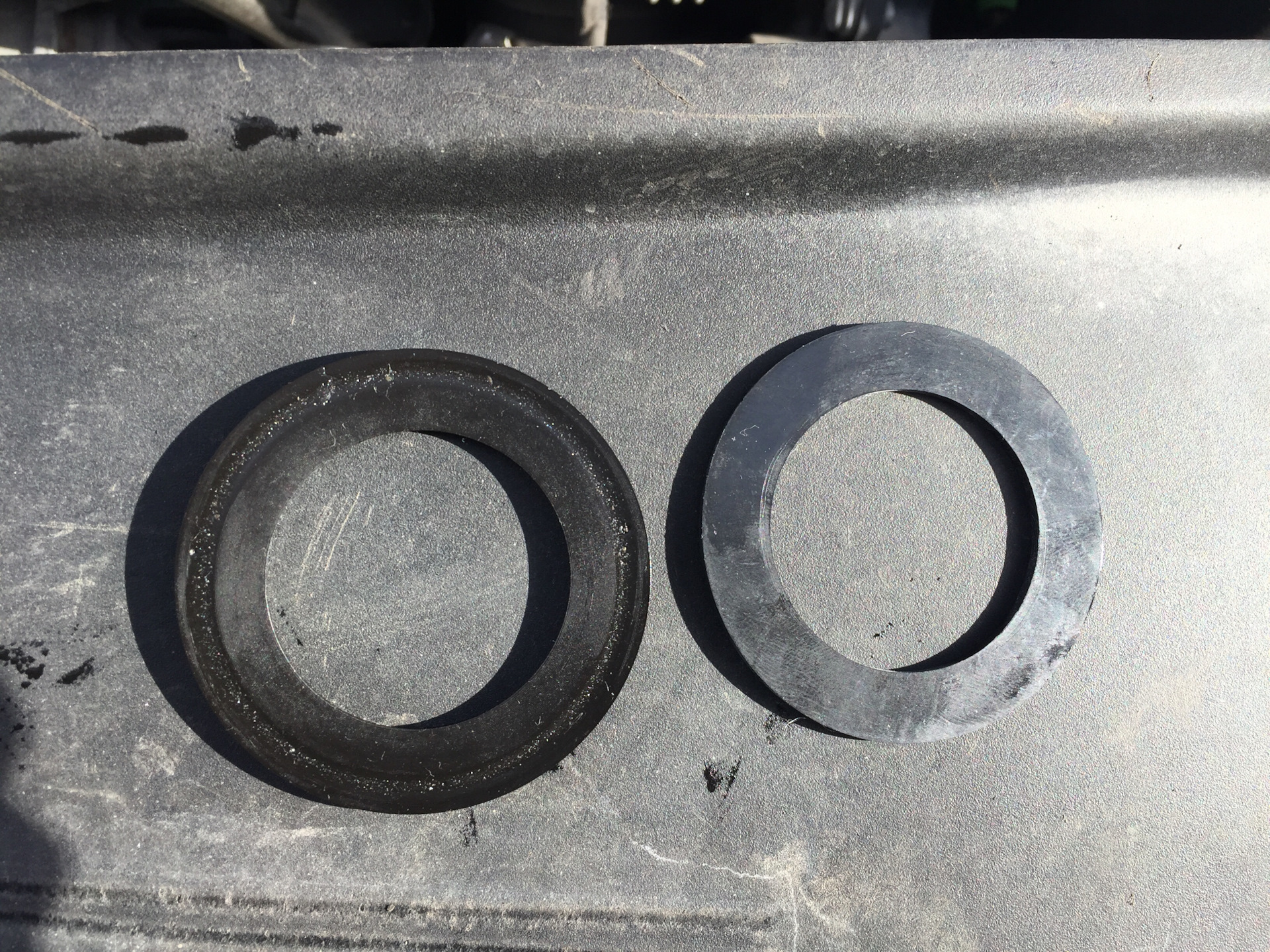

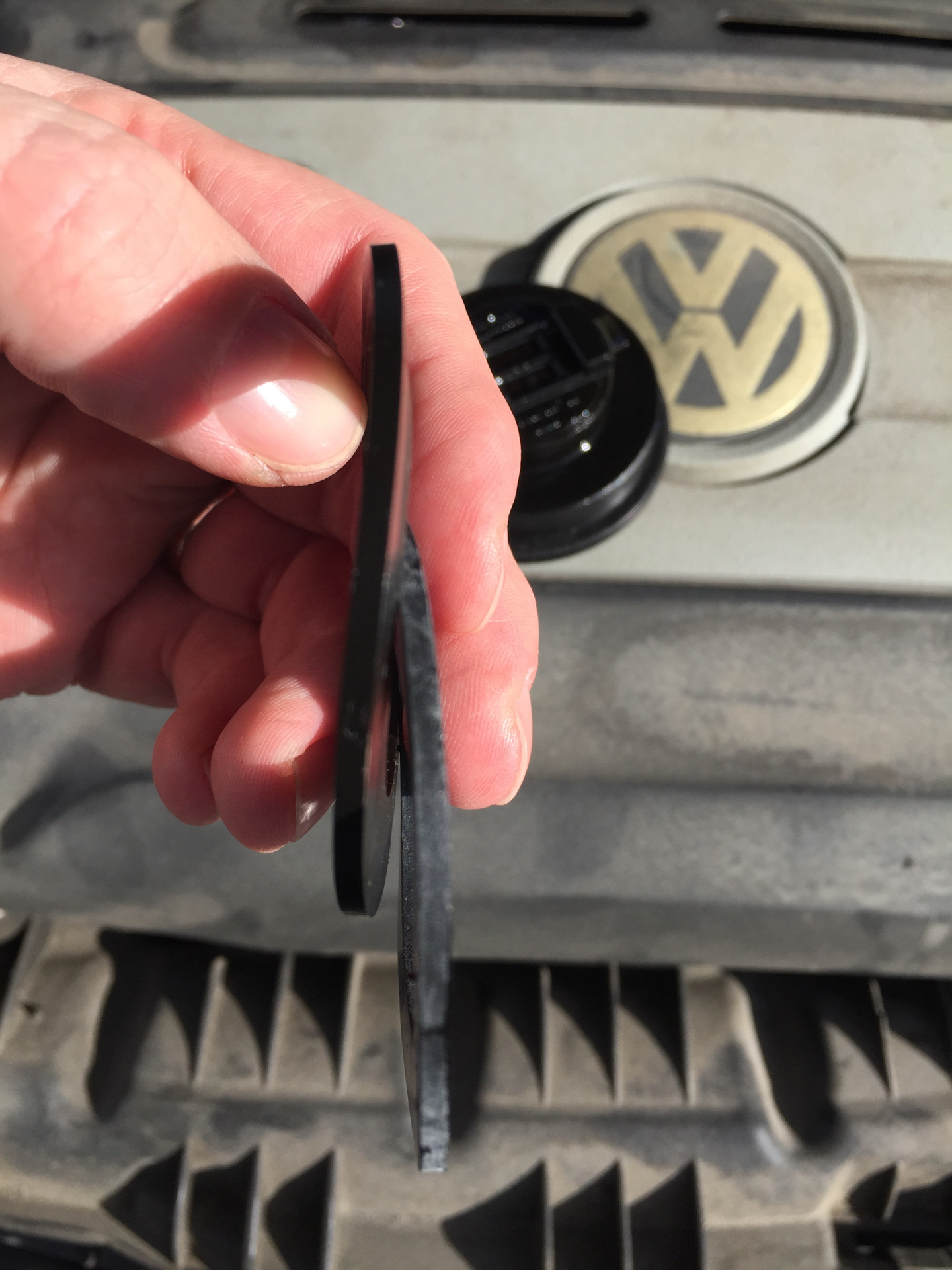

. На ТО сказали что кольцо задубело и если хотите то меняйте. Заказал уплотнительной кольцо за 110 руб.
. Новое кольцо мягкое, а вот старое деревянное . По размерам новое на на пол милимитра меньше на сторону чем новое кольцо.

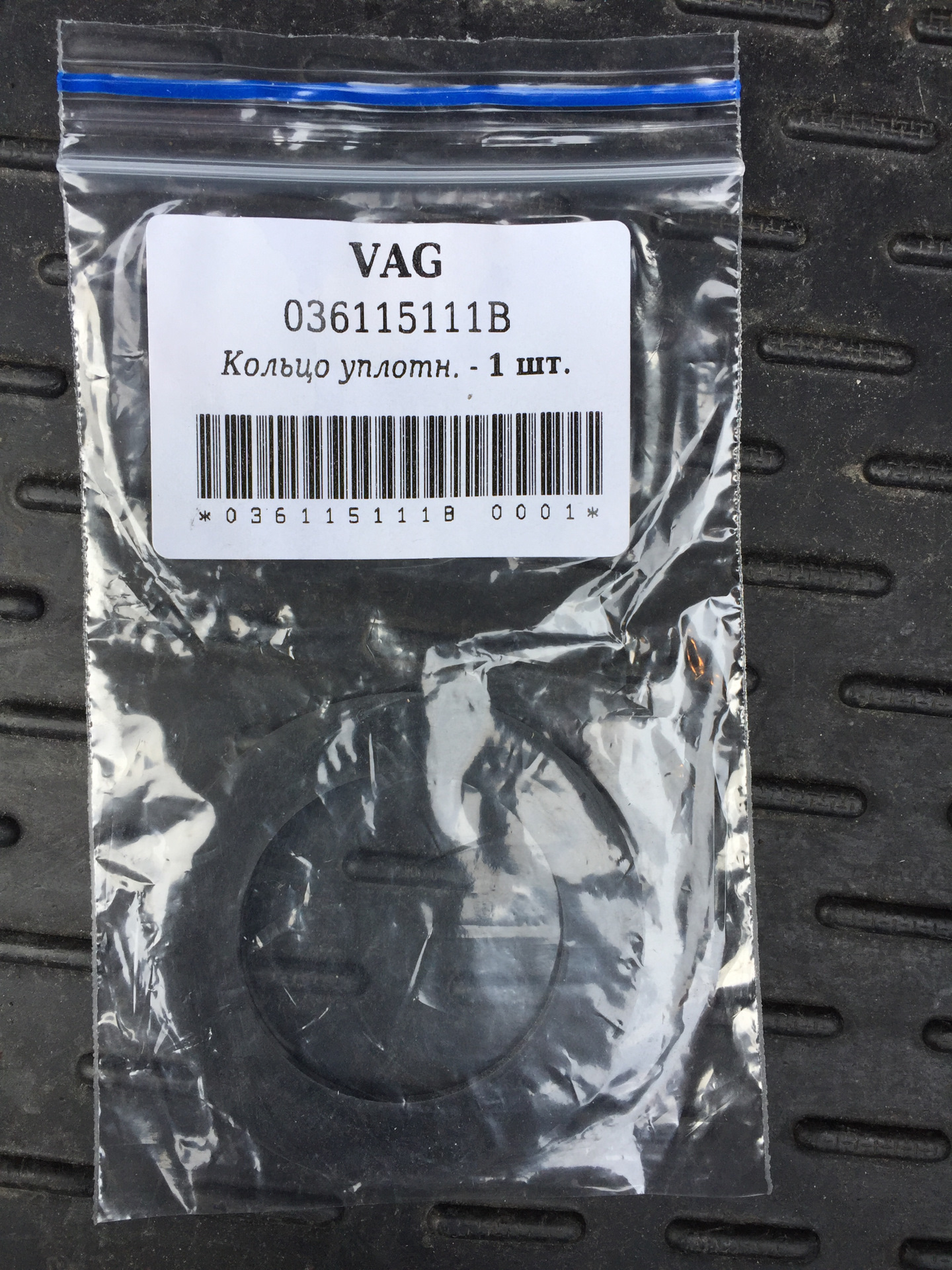

А номерочек?)
036115111B
👍 на пакетике есть, я в тексте искал балбес)
Это не оригинал мне кажется. Я месяц назад поменял, пришло идентичное по размерам и так же с торца стояла метка краской, и само кольцо как-будто пластинка от проигрывателя колечками вся по плоскости прилегания, что старая, что новая.
Я тоже недавно менял. Заказывал в экзисте оригинальное а пришло ноунейм! Поди фирмы Ростеко подкинули мне за 50 рублей)
Ну ростеко неплохая фирма…
Не отрицаю, но сотку переплатил я)
Passat134
Где заказывал?
Я все через автодок заказываю
Тоже заменил, старое дубовое с трещинками и потело вокруг крышки
