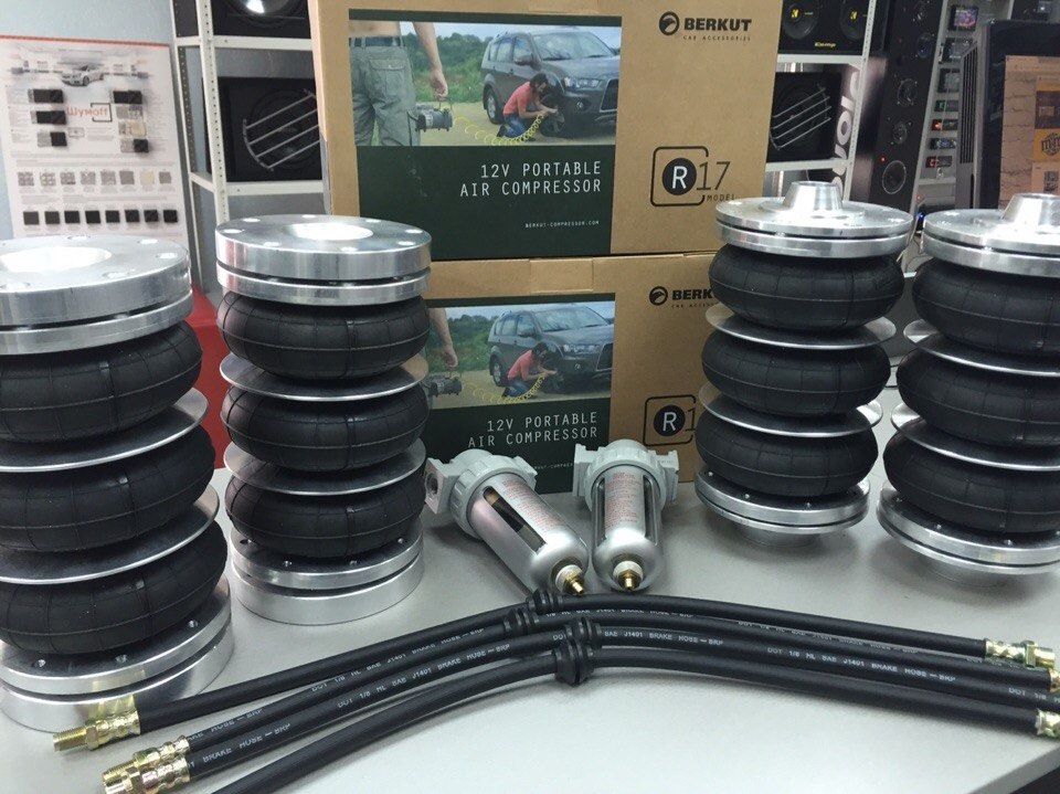

Привет, друзья)
Посмотрев календарь соревнований в этом сезоне, понял, что покататься придется не мало. Финал обещает быть в Краснодаре — а это 2000 км от нас, далеко не лучшей дороги — Самара, Саратов и прочие ужасы)
Так я и решился к исполнению своей давней мечты — пневмоподвески. Но окончательно отказываться от запаски и места в багажнике я не готов. Поэтому решено собирать подвеску без ресивера, а именно два независимых контура на перед и зад, по следующей схеме: Компрессор — осушитель — обратный клапан — электроклапан на опускание — тройник = подушки.
Из компонентов собрано:
1. Компрессор Berkut R17 — 2 шт
2. Осушитель Русский Мастер AF80 — 2 шт
3. Шланги 10*1 — 4 шт
4. Ну и собственно сами подушки Rubena 130*3 с брекетами по моим чертежам заказаны у martinov81 — рекомедую!
Электроклапана жду с Китая, трубку и мелочевку заказал в Камоцци. Ну теперь дело за инсталлом — весна будет жаркой и насыщенной! Следим)

Цена вопроса что то очень оптимистична, компрессора же вроде около 25 000 пара стоить будут? Или это цена за подушки?
это цена подушек + компрессоров. они около 4-5 стоят за штуку
под передним бампером места должно быть вагон, можно туда рессивер литра на 3 воткнуть, огентушитель офисный попалам.
под задним бампером тоже наверника место найдётся, труба с метр диаметром 42-57 мм, вот рессивер.
сделал рессивера в порогах www.drive2.ru/r/lada/986683/
для начала соберу так, если совсем не понравится, то буду придумывать, куда его деть)
что-то я против пневмы без ресивера!
какая-то печаль получается!
поищу тут калину белую от сандалей что ли — в ней ресивер под бампером стоит!
почему печаль?
а какой принцип работы будет? постоянно будут работать насосы?
да и я бы брал р20, 17 слабоват =(
почему постоянно? с пола до ездового секунд 20 поработают и все, с ездового до стока еще секунд 10-15. р17 потому что на каждую ось свой — 2 штуки. обошлось в 10к, два 20-х стоили бы еще на 5-6 больше, но скорость изменилась бы не на много

а почему пара р17 а не один двадцатый?
закажи лучше на пневмоподвеска клубе клапана, чем китайские, китайские часто бывают горят и на форумах куча не приятных отзывов о них, грустно когда в дороге у тебя внезапно сдует 1 контур или сильно передует, такое тоже бывает.
осушители "огонь" сам ездил с таким, причем собирает хорошо в себя влагу, но через год лопнул в морозы, причем пустой.
спс, за советы) пара р17 потому что система без ресивера — на каждую ось свой комп.
с китая едут пневмораспределители 3/2 — в нормальном состоянии пропускает воздух из компа в подушки, в открытом — сбрасывает давление из подухи. если будут моросить — возьму камоцци.

От чего шланги?
BRP BRH611100 Тормозной шланг передний BMW е65e66
Есть положительный опыт эксплуатации, раз выбрал их?
есть данные, что у них резьба 10*1, а так тупо взял самые дешевые. в тормозных магистралях давление выше — с моими 5атм. справятся по-любому.

Клапан сброса не забудь (НО клапан между ресом и компом)
да вот почитал недавно и тоже о нем задумался, но реса у меня не будет, соответственно и давления такого. попробую сначала так.
Как так то, в подушки сразу качать чтоли,
Вот так вот. Да, сразу в подушки. Два компа — каждый на свой контур. Теряем немного в скорости подъема — выигрываем свободное место и меньшее количество соединений и прочей требухи.
Ну на счет скорости подьема это ты канешно приврал …
будет видно. исходя из того, как эти компы качают колесо и смотря на подуху — думаю до ездового положения накачка с нуля секунд 20 займет — да, шоу не устроишь, но практичность не теряется.
даже 20 это слишком быстро для компа )
хотя всё возможно )
посмотрим) рес докинуть — никогда не поздно)
bob911
хотя всё возможно )
я думаю накачать 6 литров, если память не изменяет, до давки в 3,5-4 бара, займет не 20 секунд а не меньше минуты.
