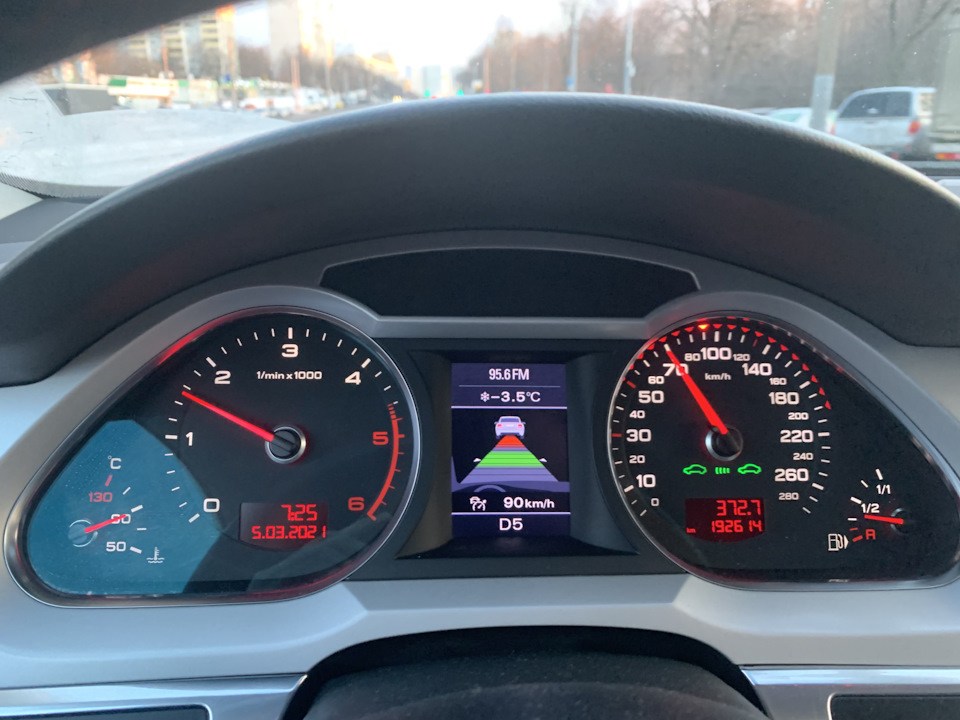

Всем добрый вечер. Я пока не могу поставить адаптивный круиз и пока на промежуточной стадии решил поставить обычный круиз.
Ручку поменял, провода были, в кодировки двигателя и руля поменял. Сделал тестовую поездку, круиз работает, но…
Нет индикации на центральном экране.
У меня приборка рест с поддержкой адаптива.
Забавно, но даже на доресте с монохромом есть индикация.
Хотелось бы увидеть такой экран:
Как показал поиск и опрос, такие случаи уже были. Кому удалось победить этот недуг?

Илья, а ты не допускаешь такой вариант, что может на приборной панели для адаптивного КК не предусмотрен такой вариант?
Ты же приводишь фотографии обычной приборки, без АСС.
Я у себя такой индикации не наблюдал, завтра ещё раз посмотрю ради интереса.
Я на АК еще таких бедолаг как я нашел, у них обычные приборки, но тоже не работает. Есть предположение, что проблема в прошивке или через канал адаптации что-то нужно прописать
У тебя есть хоть одно фото приборной панели автомобиля с АСС что бы этот значок был и на центральном дисплее?
У тебя тоже нет?))
Значит смотри что получается, сегодня специально поэкспериментировал.
Значок появляется кратковременно в левом нижнем углу, только в момент включения АСС, либо после того как ты нажал на тормоз деактивировав его, а после опять включил рычажком, горит 2-3 секунды оповещая тебя об установленной скорости, и после пропадает совсем, справа на шкале приборов, такого значка вообще нет, что вполне логично, потому что там горят светодиоды на разметке шкалы когда ты включаешь АСС.
Смотри фото.

спал))) У меня вообще нигде нет индикации. А у тебя на центральном дисплее, в других режимах БК смотрел? В целом пока вероятнее всего идея с прошивкой приборки. Пока потерплю)))

Вчера в чате парень скинул инфу, у него не показывало на родной мильной приборке, поставил европейскую и появилась эта индикация

Ну как удалось что нибудь сделать с приборкой?
нет, в неё нужно прошивку заливать, а у меня оборудования нет. Пока решил не трогать.
Не будет индикации на центральном дисплее!
почему? У кого то есть даже на доресте
На неё даёт данные эбу мотора, но не все это могут сделать!
Т.е. круиз работает, но задатчик не доходит до приборки?
Всё верно. Круиз работает выставленая скорость храниться в RAM. Но не отображается.
сдаётся мне, что адаптив тоже не поддерживает и работать не будет. По щелчкам выставлять скорость, так-себе опция. Подождём еще мнения
На адаптив в низу будет показывать сначало какая выбрана дистанция потом и заданая скорость. И дублироваться на спидометр индикацией

А как это можно проверить, если ли возможность у ЭБУ или нет, плиз?
Думаю проверить можно если у кого выводит напишут какие моторы стоят. Знаю на 2.8 дорест выводит)
