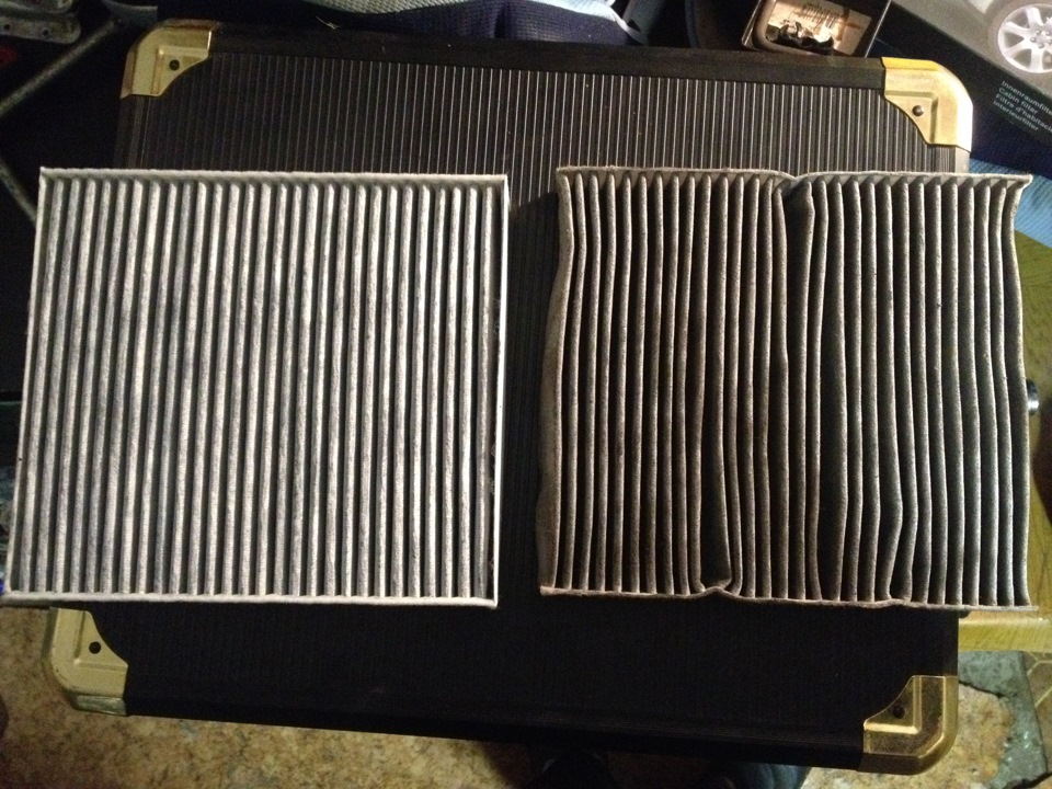

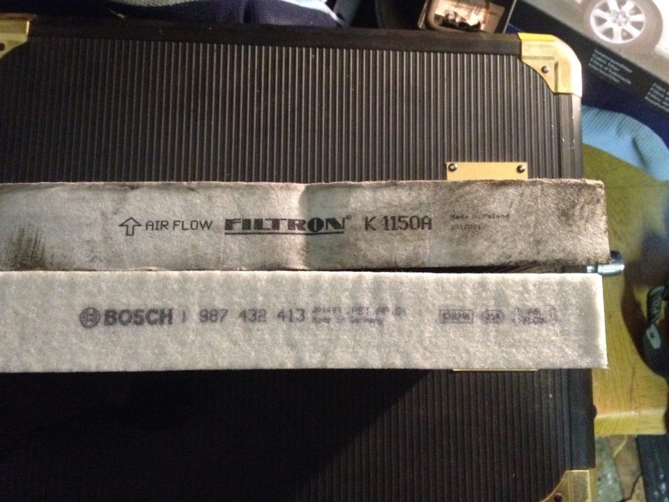

В первый день были заменены дворники
и салонный фильтр.С фильтром пришлось попотеть, замену производил со снятием педали газа, но фишку не снимал, побоялся мало ли что…для себя еще узнал несколько новых поз камасутры
