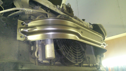

Сегодня около 1,5-2 часов заняла установка усилителя бампера и сетки на решетку радиатора. Усилитель был заранее прогрунтован и окрашен в темно-серый цвет. Алюминиевая сетка разрезана на 2 части и закреплена на решетке пластмассовыми стяжками. Проблем или сложностей при установке не возникло.
Инструменты:
ключи на 10 и 13,
ножницы по металлу,
"звездочка" №25.
Расходы:
Усилитель бампера "Гранта" — 600 рублей
Сетка алюминиевая крашеная — 400 рублей
Грунтовка — 50 рублей (остался почти полный баллон)
Краска темно серая — 150 рублей (остался почти полный баллон)
Стяжки пластмассовые черные 3мм (100 шт) — 100 рублей (осталось больше половины)
Также понадобились:
Гайки 6 — 2 шт.
Для сомневающихся в полезности усилителя, ссылки на странички "убедившегося":
www.drive2.ru/l/4502354/
www.drive2.ru/l/1783954/

Сетку и усилитель установил 01.03.2015, когда узнал стоимость радиатора охлаждения Калины 2 с кондиционером. До этого было лень и откладывал "на потом". Мне обошлось на 200 руб дешевле ))
