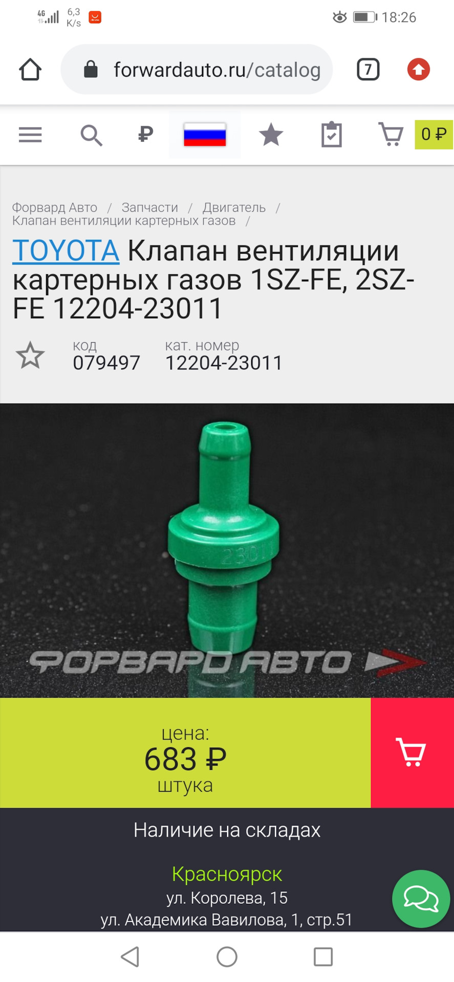

Клапан картерных газов не проверял?
Проверял, всё норм!Прокладку поменял!

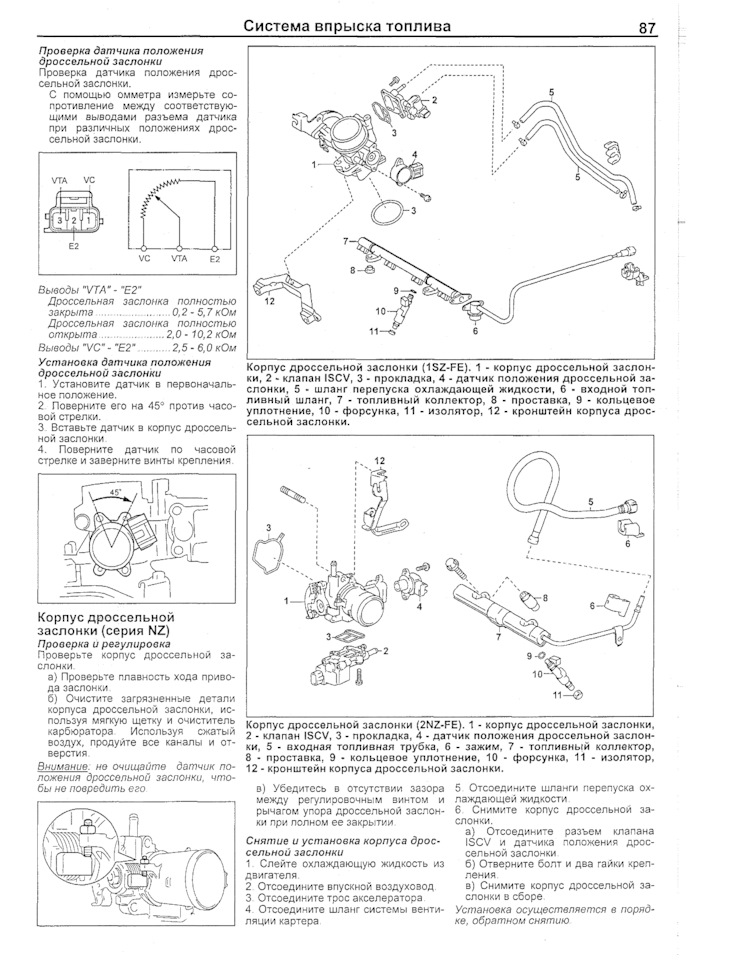

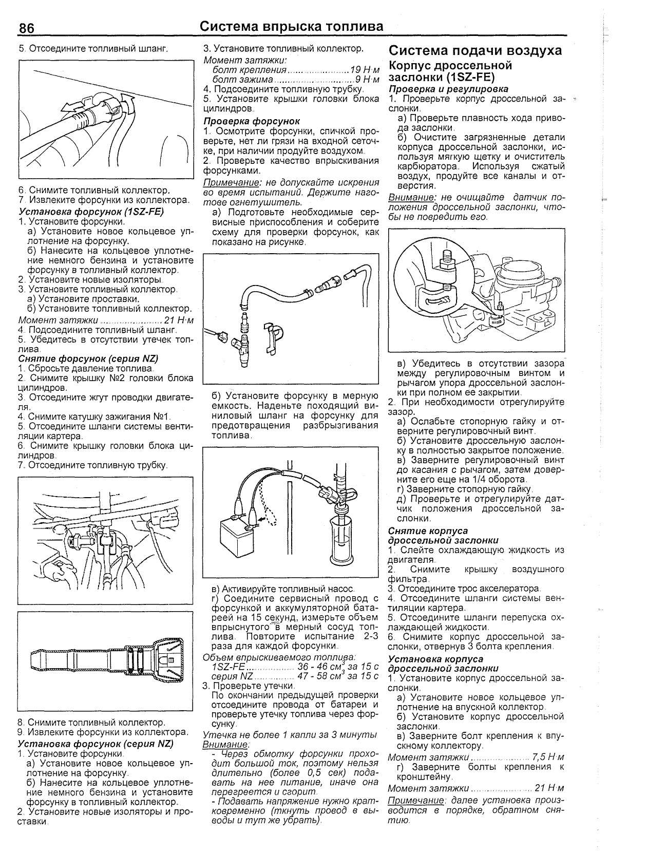

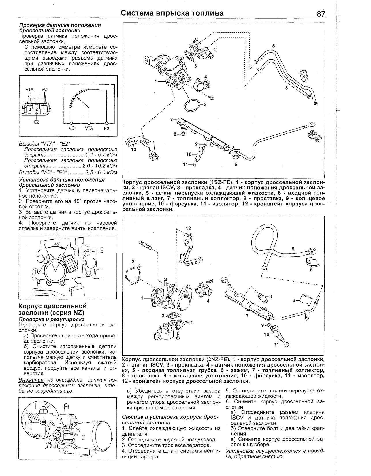

Проверка клапана (холостого хода), первый столбец.
Я тупо его снял, пальцами потрогал (без фанатизма), убедился что он там двигается. Я тогда злой был, потому что у меня книжки не было. )
Верхняя картинко, номера -2.
Это оно.
стр 86
Да, ещё. замеры всё на горячем (70-75 и выше).
А пока, хрень которая за холостой ход отвечает, забыл как называется, его проверить, не застрял ли в открытом положении.
