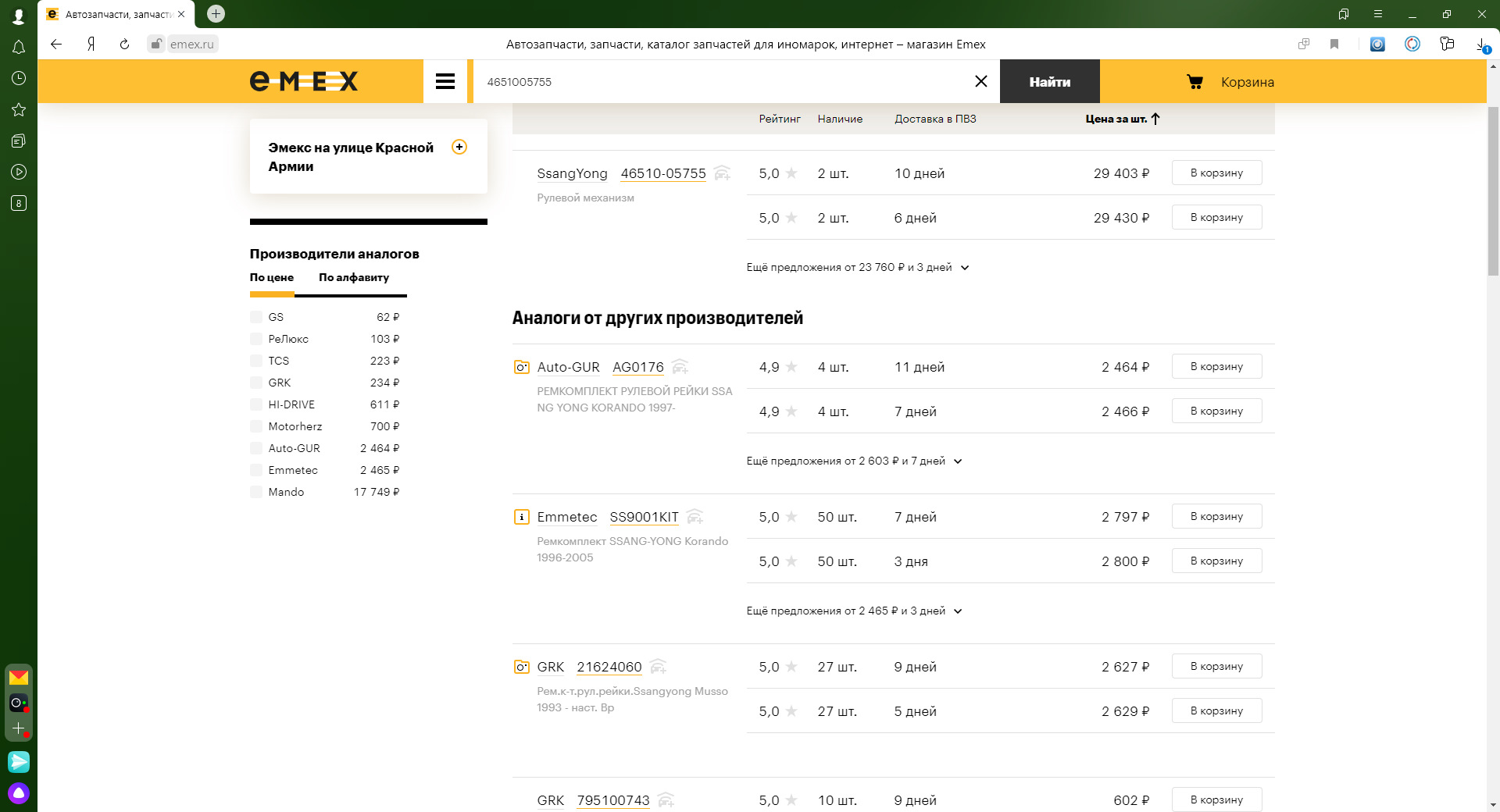

Я заказал в Emex ремкомплект GRK 21624060
Его выдавало как partbox для моей рейки
Пришел быстро, за пару дней.

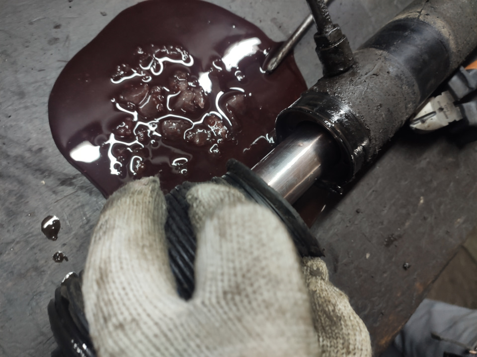

Работать поехал в сервис к друзьям в будни, когда народу поменьше. Снимаем рейку, откручиваем пыльники. Правый пыльник был полон замерзшей воды и АТФ масла. Осмотр показал, что пыльник порван. Видимо вода замерзли и выдавила сальник.
По левому пыльнику ситуация получше. Вытекла коричневая жижа, похожая на эмульсию литола и АТФ. Но воды и свежего АТФ не было.

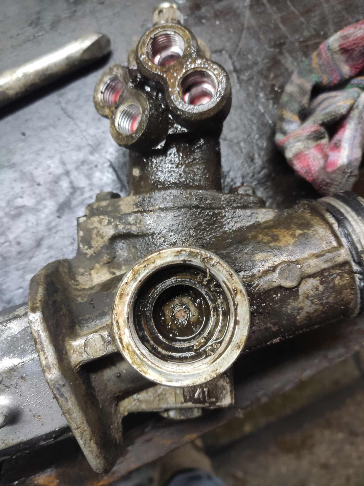

Выкручивается прижим рейки. Сначала надо ослабить стопорную гайку. По засечкам видно, что тут уже бывали люди. Бронзовый вкладыш прижима вроде жив. Везде грязь.

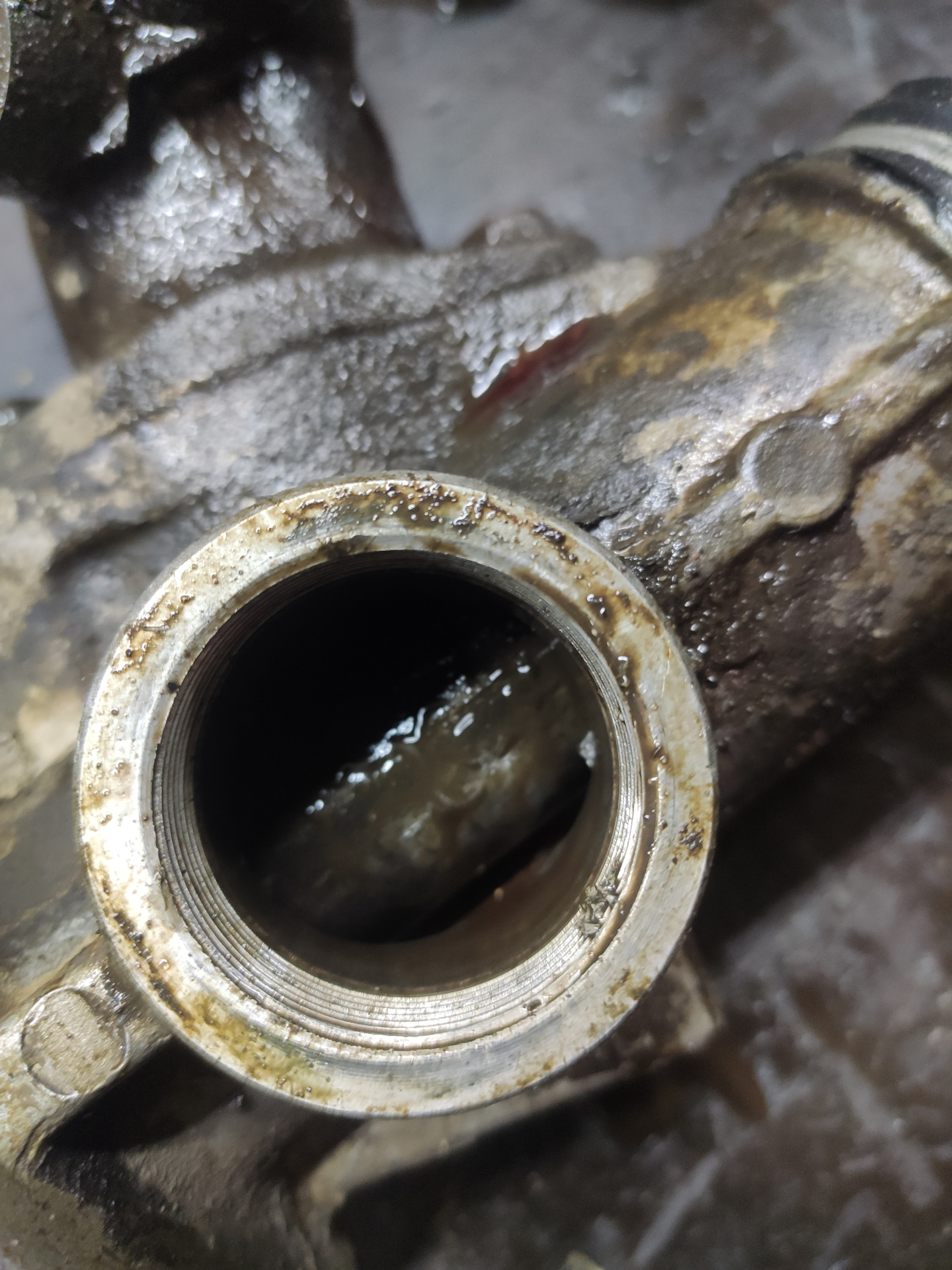

Далее откручивается нижняя заглушка распределителя, под ней подшипник и гайка. Тоже все в грязи.

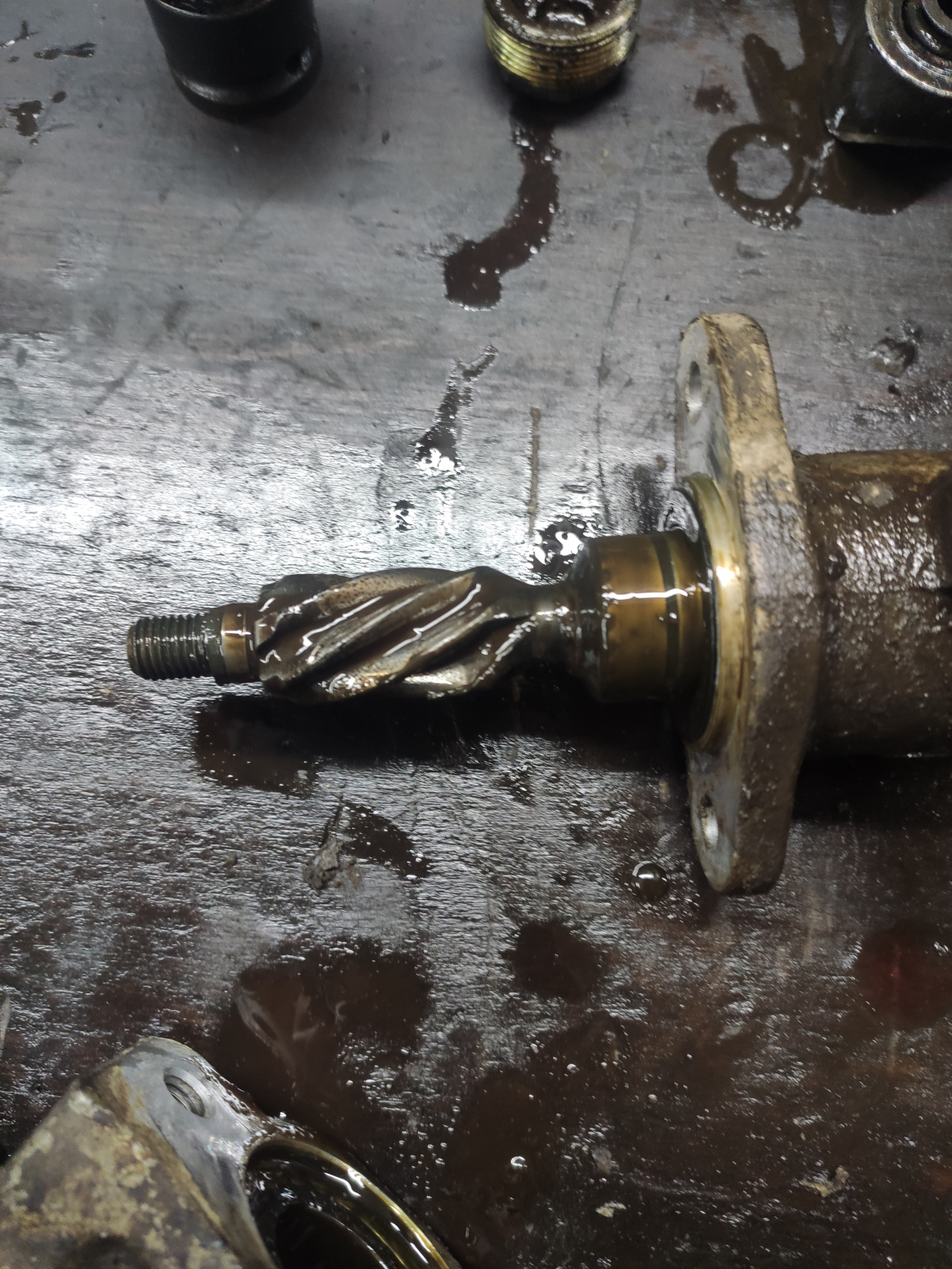

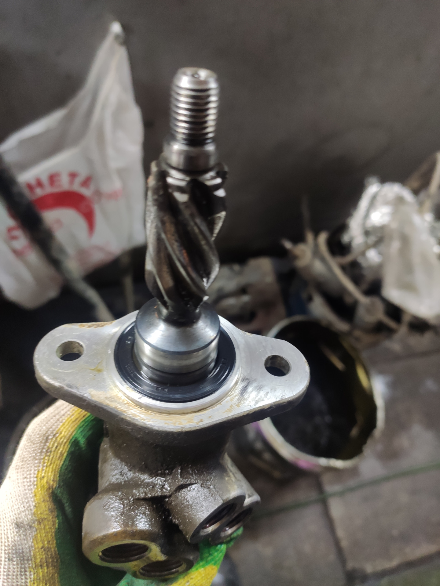

Откручивается гайка, откручивается два болта корпуса распределителя, извлекается распределитель.
Осмотр червяка и корпуса распределителя показали что тут все вроде ок. Сальники гибкие, течей нет.

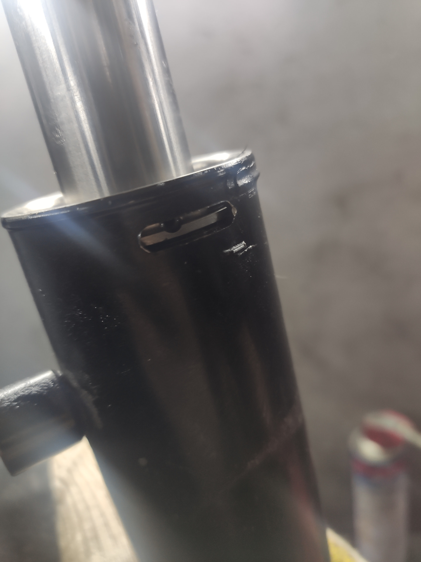

Осмотр текущего сальника. Шток отведен назад. Видно что пластиковое кольцо сломано, но не видно задиры на самом сальнике.

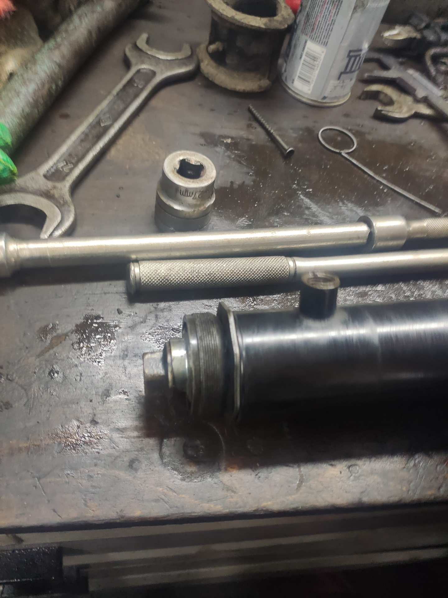

Ну и снятие втулки, закрывающей доступ к рабочему цилиндру рейки. Этот узел разбирается довольно хитро. Он фиксируется прижимной шайбой, зажимаемой стопорным кольцом. Кольцо стопориться в канавках по периметру шайбы и в корпусе рейки. Вкручивается и выкручивается оно через ушко сбоку.
На самом деле все фотографии выше относятся к процессу установки. Мы попробовали крутить шайбу, думая что это гайка. Но когда поняли, что это не так, просто поддели ее отверткой и она довольно легко вышла. Ловите стопорное кольцо!

Примеряю сальники из ремкомплекта. Не то пальто. Похоже это ремкомплект для распределителя. А сальников рабочего цилиндра в комплекте нет. Возникает дилемма что делать дальше. Самый лучший вариант сделать все по методике из этого видео. Включая обточку вала.

В итоге решаю менять только левый внешний сальник рабочего цилиндра, который подтекал. Распределитель на вид в порядке. На крайняк червяк можно вытащить прямо из под машины. Корефан мой предлагает поменять еще и внутренний рабочий сальник, мол че там, до кучи. Начинаем выдавливать внутренний сальник, и становиться понятно что это будет не просто. Пробуем всякие приспособы, близкие по диаметру головки. Благо все шевеление происходит не в рабочей области и небольшие задиры не страшны.
Сальник сидит очень крепко. По итогу сальник пробиваем и понимаем, что самим его вытащить не получиться, нужен спецсъемник. Звоню в контору выше, договариваюсь с ними на извлечение сальника и на покупку двух новых.
Извлекаем сальник из втулки. Тоже Идет очень туго. Я думаю, если начали бы с этого, то внутренний вряд ли стали трогать.

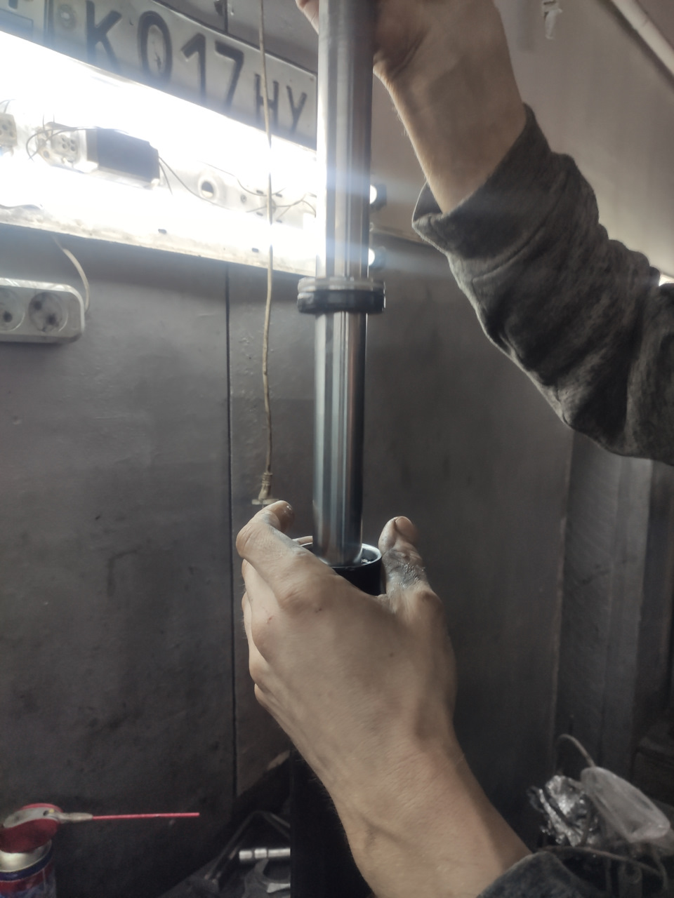

Для задавливания внутреннего сальника использовался сам шток, точнее его поршень. Задавливание производилось обычном гидравлическом прессе.
Мы начали задавливать короткой стороной, но лучше сразу насадить сальник на гребенку аккуратно, задавливать в нужном положении и оставлять собранным. Нам пришлось шток вытащить и аккуратно вставлять его в уже задавленный сальник. Если сальники повредить, будет оооочень обидно.
