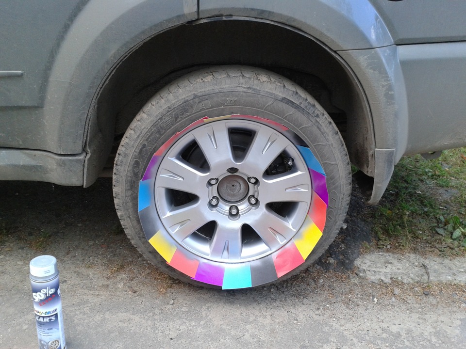

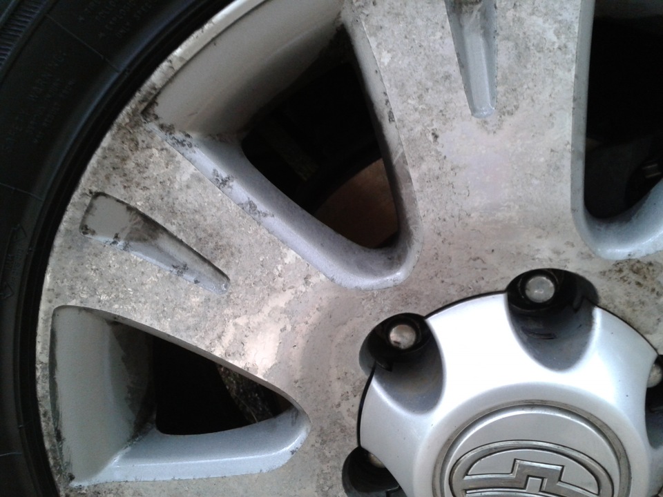

и так… всем ховеровода известно, что у н2 ужасное покрытие дисков… точнее оно не ужасное, а очень даже ничего, но первые 2-3 года…потом диски начинают окисляться, шелушиться и тд и тп…
в общем надоело мне все это дело и решил покрасить…
купил краску матовую, шкурку на шлиф-машинку и пошел заниматься дисками…
чистил-чистил…

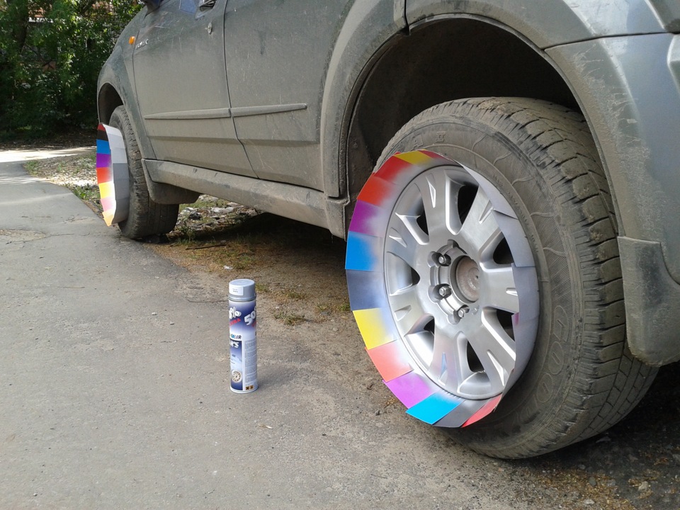

потом красил-красил… решил схитрить и покрасить не снимая дисков с машины… берем ненужный картон, режем на куски нужного нам размера и вставляем.в итоге получаем такую веселую картину… народ, проходящий мимо, смотрел на меня как на дурака, когда я вставлял картонки…
теперь колесики выглядят вот так…

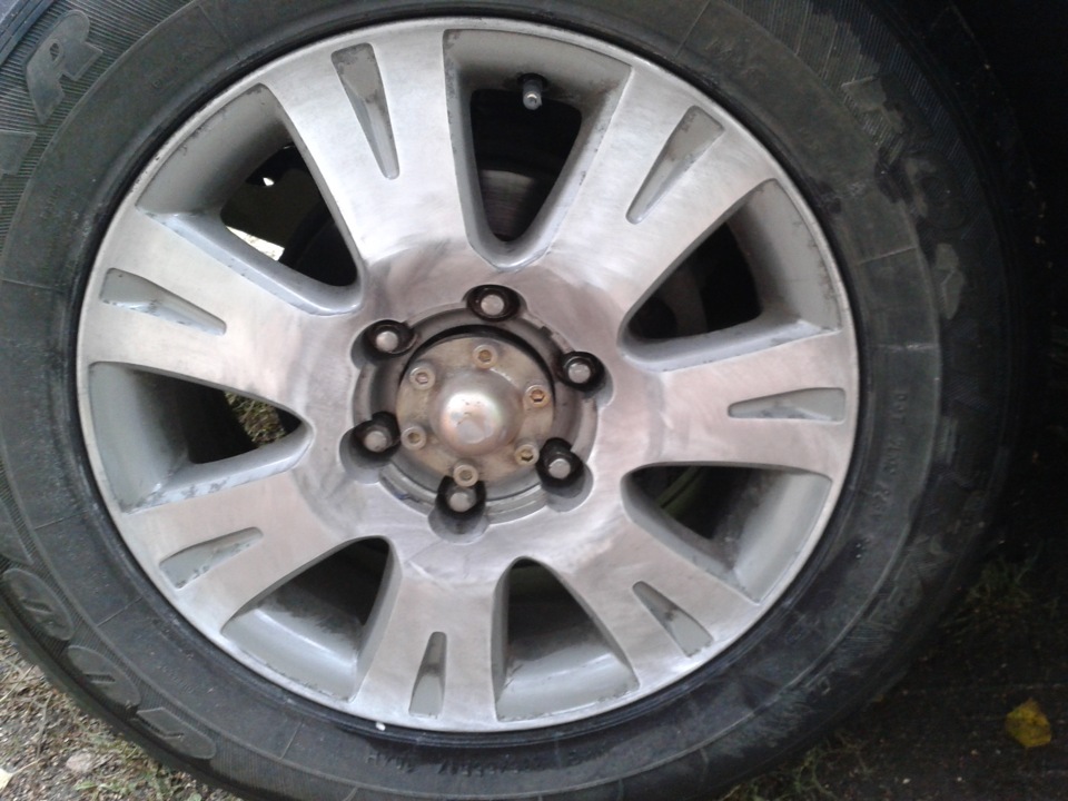

да фигня эти балончики, красил диски ими несколько раз, тускнеют полюбому, жалею что вообще полез красить. Задолбался подкрашивать, и решил полернуть диск, снял все это нано покрытие, неделю прокалупался, в общем красота, но трудоемкий процес, зато выглядит лучше стока. В итоге решил, либо надо покупать новые диски стоковые, либо пескоструй+ порошковая покраска, либо пересилить свою лень и полировать все 4 диска, с переодической полировкой тряпочкой с пастой)

я на ниссане своем полировал ручками… тоже были все окисленные… с этими решил не париться и покрасить…

честно говоря, мне кажется, тут как лотерея… у меня на предыдущем пробег больше был, а диски почти не окислились…а на этом вот такие диски при пробеге 56 тыс км (фото сделано при таком пробеге)…
