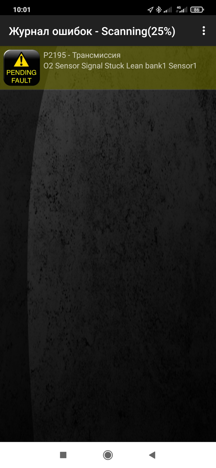

Выполз всё таки сволочь… Долго его ждал, ибо катализаторов то нет!
Сначала вылезла ошибка Р2195
Поездив с ней неделю, подумал, мало ли вдруг бенз, так как не проверял наличие пламягасителя, обманки и прошивки . Каталики уперли еще во Владике. Заправил полный бак 95 вместо 92, Эффекту нуль!

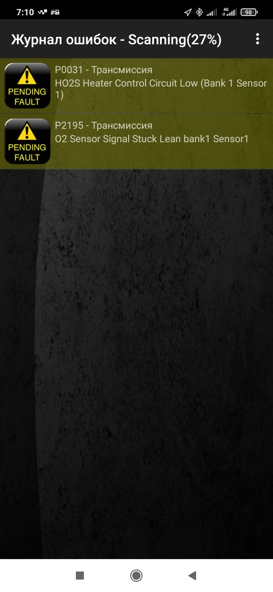

Вместо этого вылезла вторая :) Р0031
И уже не сбрасывается, вернее сбрасывается секунд на 30. Куда лезть и что смотреть понятно, но не понятно почему проездив год (25т.км.)без каталиков, прошивок и всего остального (а я хоть и не проверял, но уверен на зеленки с этим ни кто не заморачивался) ни разу чек не вылазил? Кто встречал подобное ?

ошибка по 1 лямбде, нужно взять контракт или новую, на своем опыте не рекомендую аналоги и заменители .
Denso dox-0262 денег стоит. В декабре покупал 8700 отдал, а старый автоэлектрик сказал что прозвонить невозможно. И аналогов нету.
Датчик просится на замену, или провода перетерлись
И вообще, ошибка по датчику топливо-воздушной смеси, если я не ошибаюсь. Он с катом вообще никак не связан. И, не хочу пугать, он денег стоит
походу и впрямь крякнулась первая лямбда… 127 родного пробега… жесть… Качество!
Я бы разъём проверил. Странно, что как-то всё сразу отвалилось — и сигнал плохой и подогрев в обрыве.
Мож обманка ляснулась что скорее всего, у меня тоже ката нет но обманка стоит, потому что без обманки ошибка лезет сразу
Ошибка то не по неэффективности катализаторов, а по датчик. Обрыв цепи подогрева должно быть
