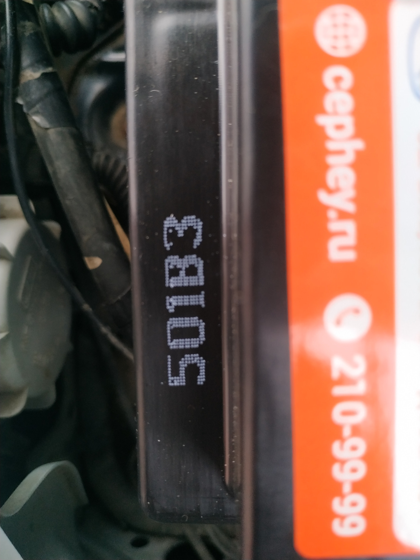

После пару дней таких танцев решил я проверить аккумулятор свой, повез в "Цефеи" там диагностика показала что аккумулятор разряжен сильно, предложили оставить на зарядку, так и сделал, (отдал 300₽) после этого пару дней удачно запускал, и вдруг снова утром, когда ударили морозы, -27 -30, я не смог запуститься, аккумулятор снова в "0", вот тут то я понял что то не так и дело совсем не в аккумуляторе, и я был прав, взяв мультиметр, обнаружил я утечку тока, и причем хорошую 0.39 — показало, причина была в освещении бардачка, он всегда горел, не срабатывал механизм (выкл), в итоге я его "отключил" и утечка пропала, пока что решил вопрос так, но аккумулятор я все таки новый купил, так как старому все равно нельзя было доверять ))) вот такая история ребята, фото прилагаю, старого аккумулятора и нового+ гарантия 3 года. Год выпуска аккумулятора 2021 год, взял посвежее, были по мощнее варианты но там года прошлые, не стал брать.Старый аккумулятор тоже был фирмы "TITAN"в принципе был доволен, хотя я его покупал уже с машиной, сложно сказать.Как то так )))
