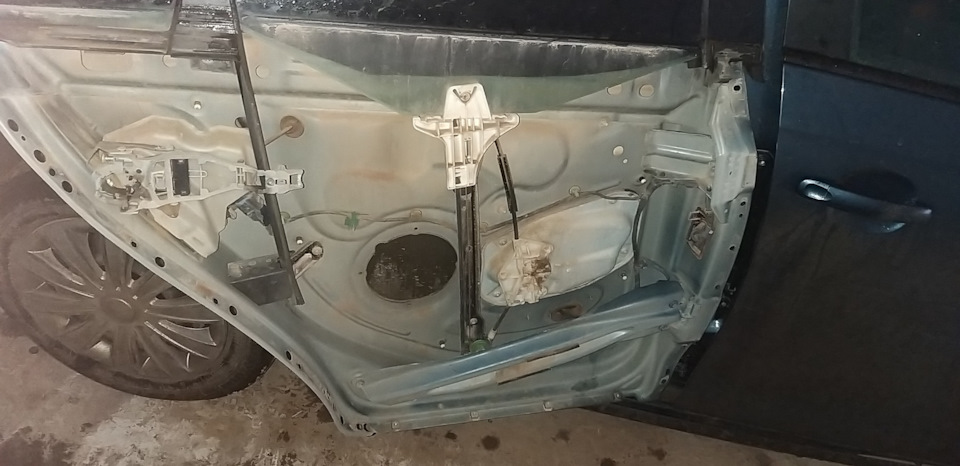

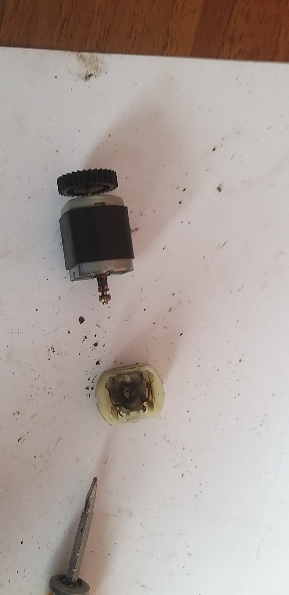

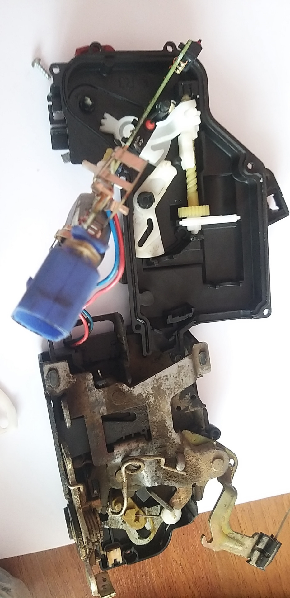

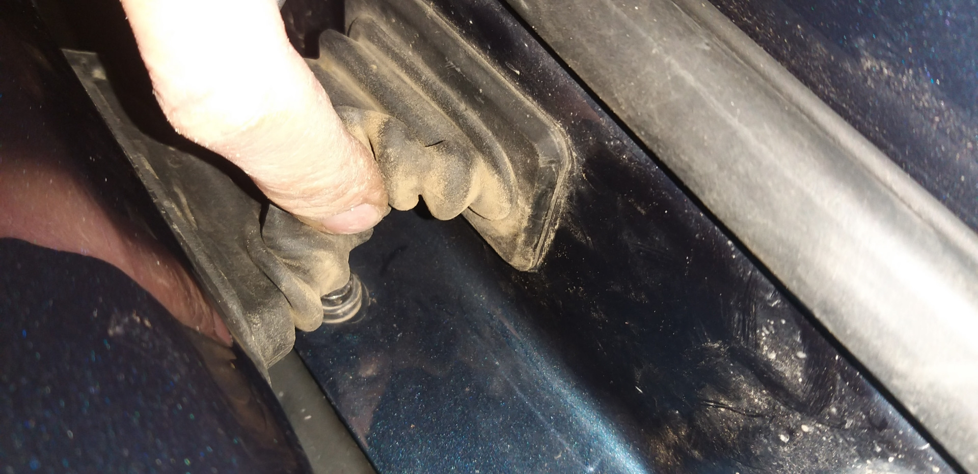

С пульта не закрывалась дверь, в ютубе есть видос с проблемами такого плана. Помогло! Проблема была только с откручиванием болта "личинки" помогл дремель Hilda с али. Моторчик был очень грязный, наждачной почистил вал, заодно почистил и смазал механическую часть замка. Все собрал, все работает дверь открывается лучше!

Здравствуйте, в чем именно проблема?
Одна дверь не ставилась на охрану. 3 двери закрыты, задняя правая открывалась. Моторчик не мог толкнуть замок.
И как вылечили?
Добрался до моторчик, почистил от пыли щёток якорь, и все обратно собрал
