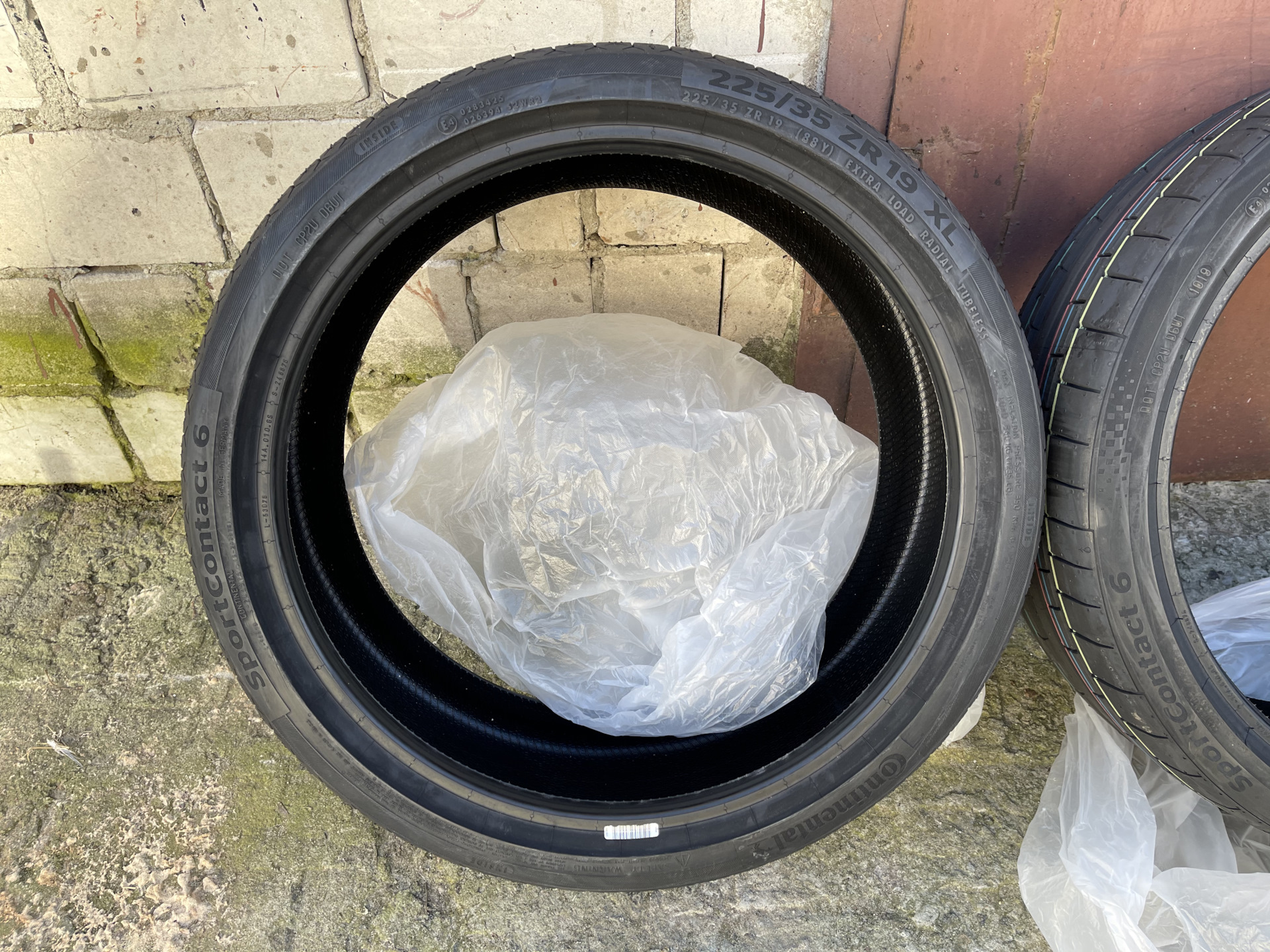

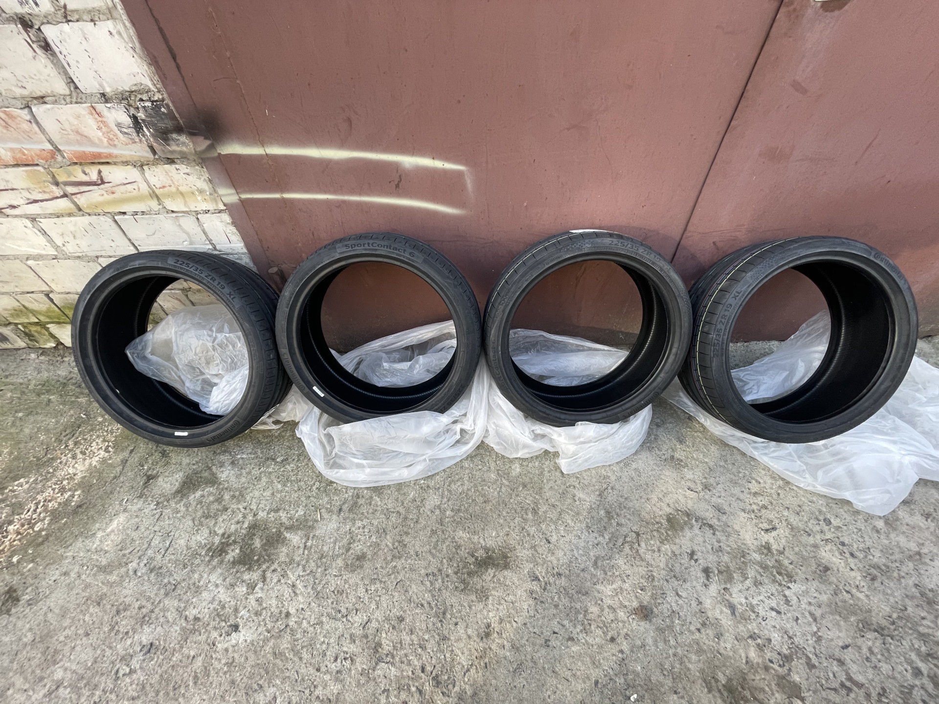

Continental SportContact 6 225/35 ZR19 XL (88Y) FR
4шт вкруг, по хорошей цене, почитал отзывы и обзоры, посмотрел что это за резина и решил что нужно брать, а старую переднюю отдал со скидкой этому же покупателю))

Zeta уехала в минск
Итак перейдём к новой Continental SportContact™ 6 славится своим бешеным зацепом (почему я и решил что 225ой хватит для задней оси, тем более ее вес много меньше 255ой что положительно скажется на весе колёса и общем распределении массы, лучше иметь более легкую резину и тяжелее диск в равных пропорциях, чем наоборот так как масса резины максимально удалена от центра колеса и больше влияет на динамику и комфорт чем диск повторюсь в равных пропорциях массы), но естественно чем ниже вес шины и диска тем лучше, комфортнее, экономичнее и тд и тп.
С покупкой резины снова выручил Витя dundukya спасибо огромное, поле покупки Витя спустя несколько дней передал ее и резина была у меня.

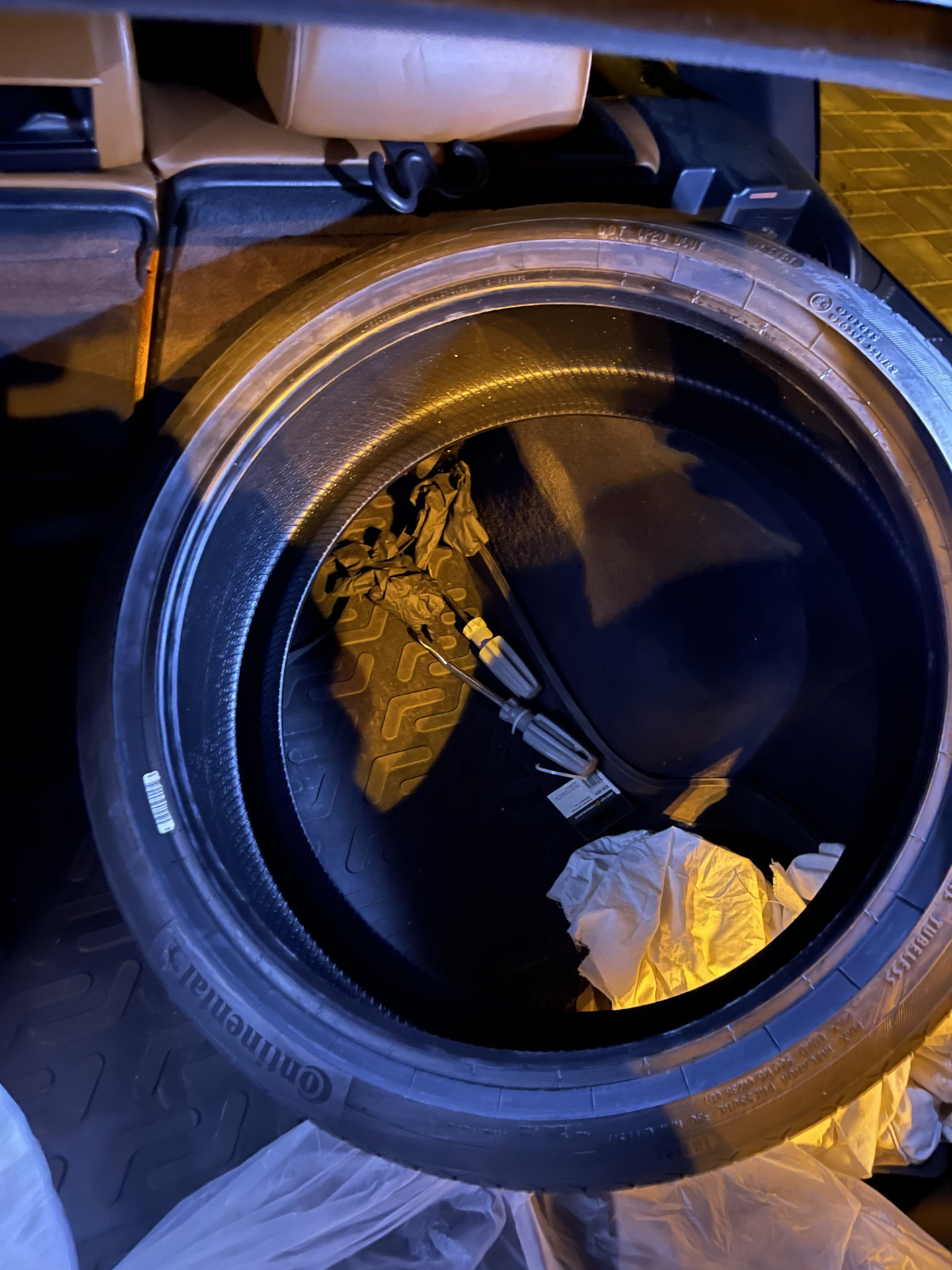

На следующий день

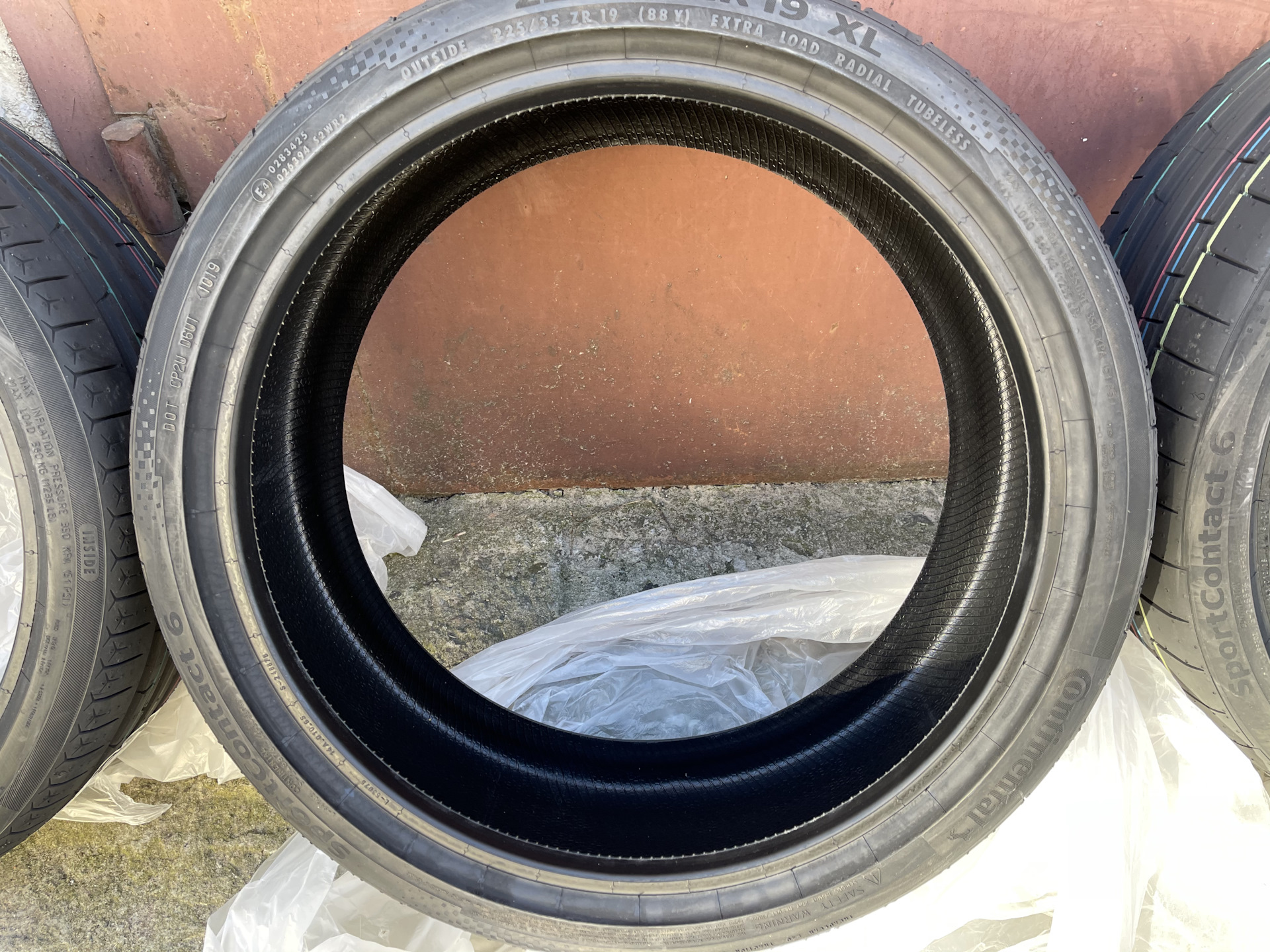

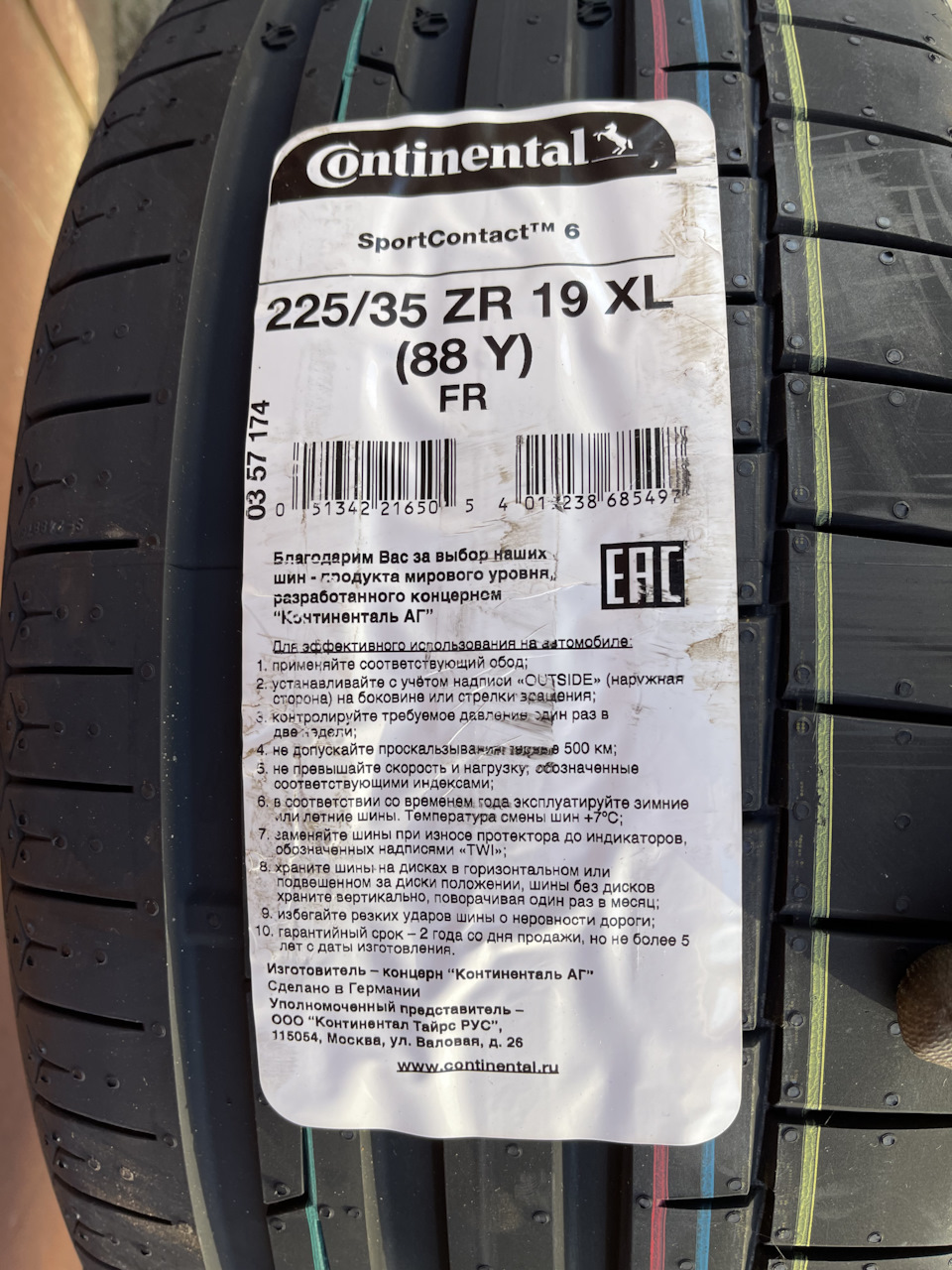

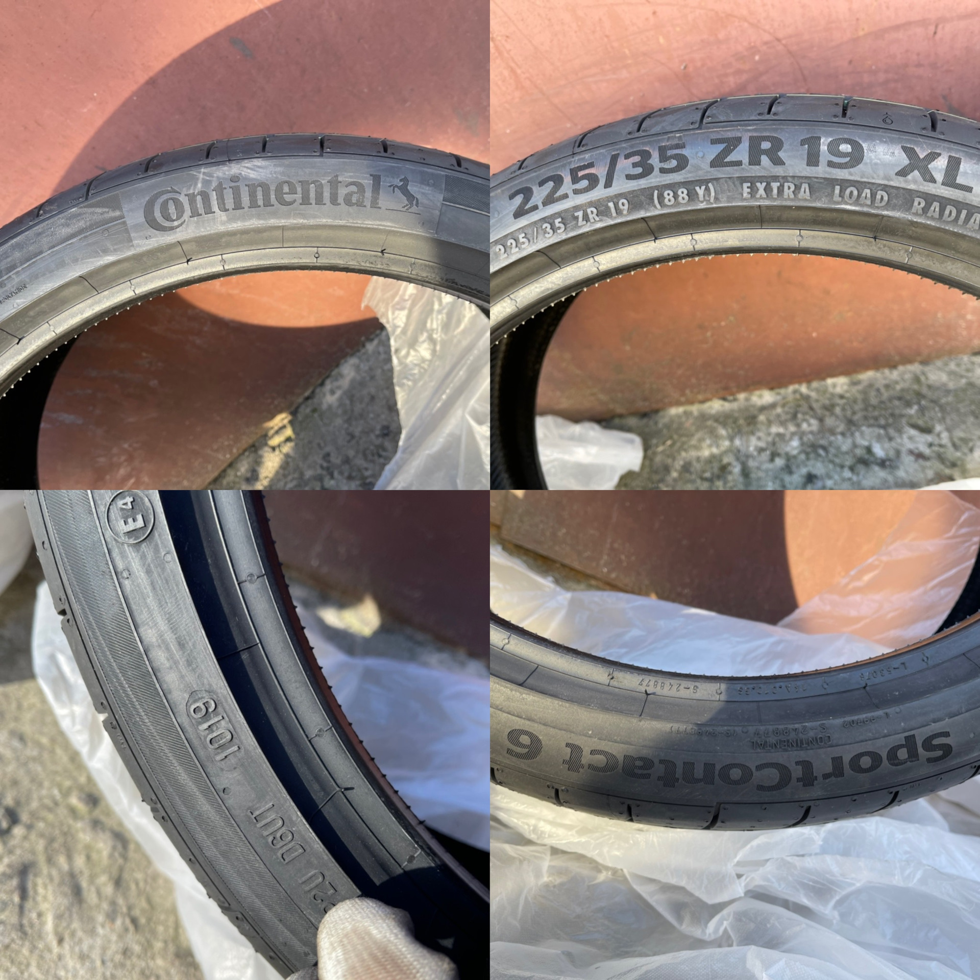

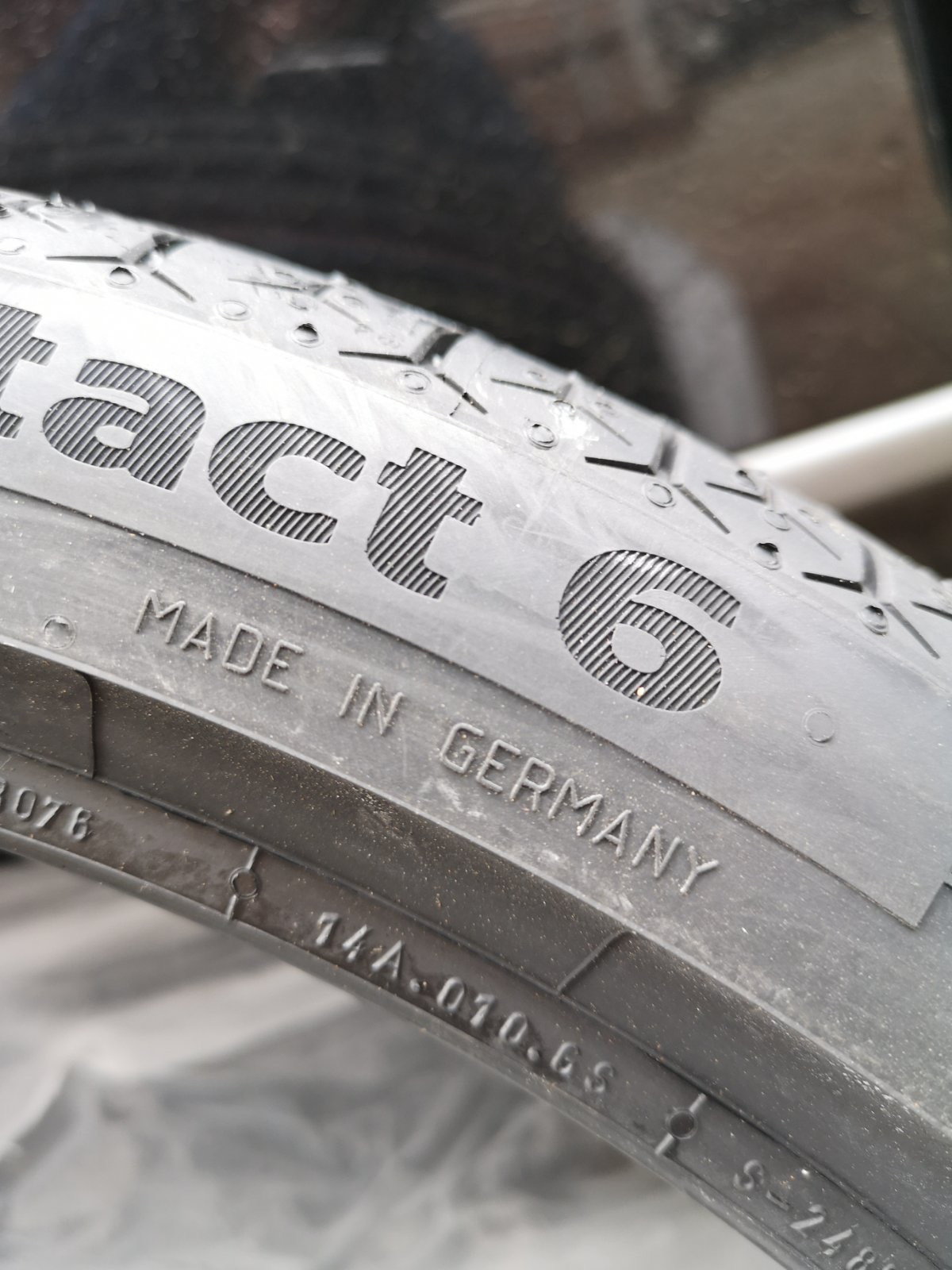

Сразу же осмотрел шины и параметры!
Дата выпуска 10 неделя 2019г

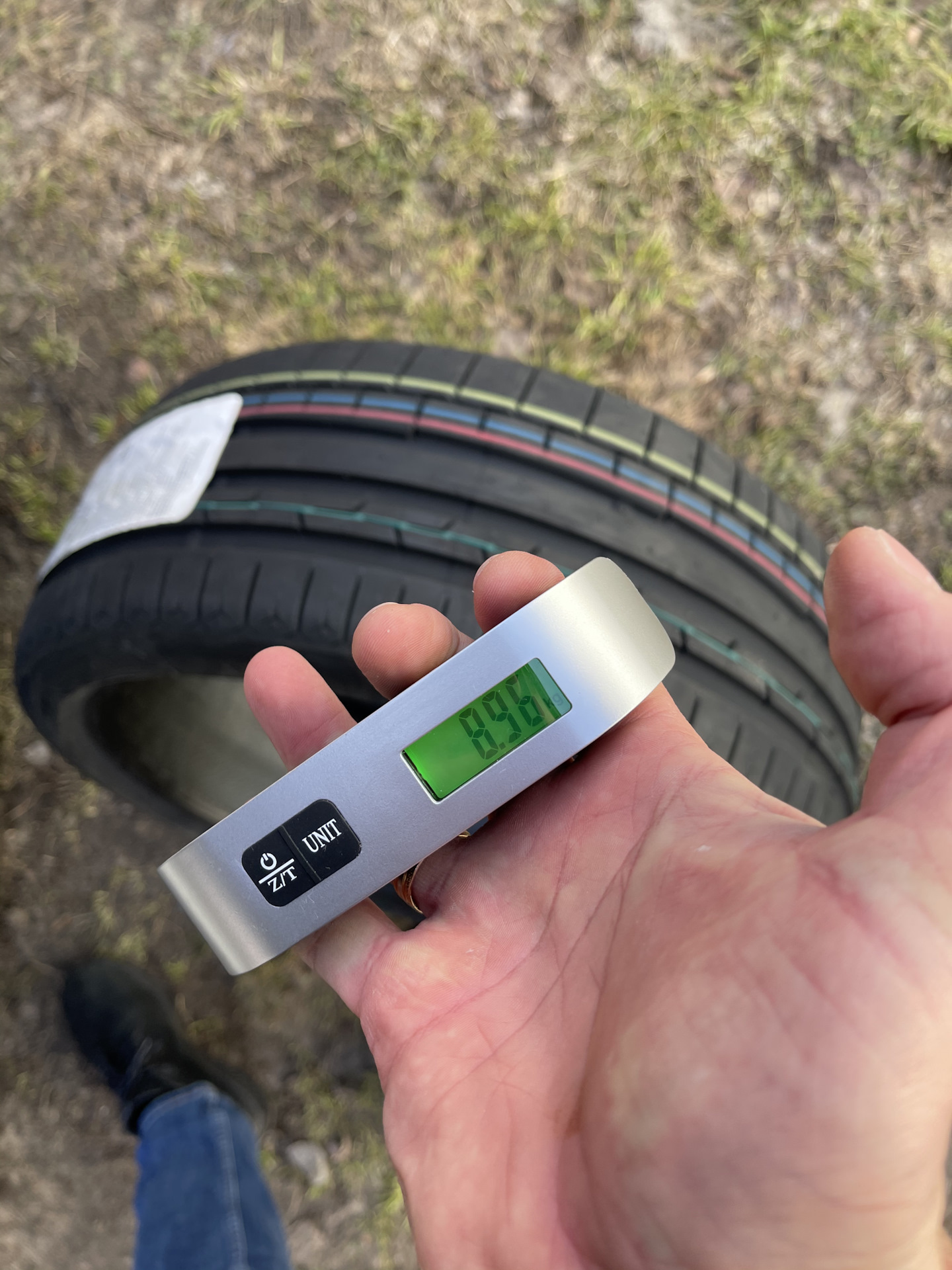

Вес шины 9кг! Это просто песня, учитывая вес дисков 13.2/13.7кг получаем вес колёс 22.2/22.7кг
Это на килограмм меньше чем было, что не может не радовать, по ощущениям уже после переобувки.

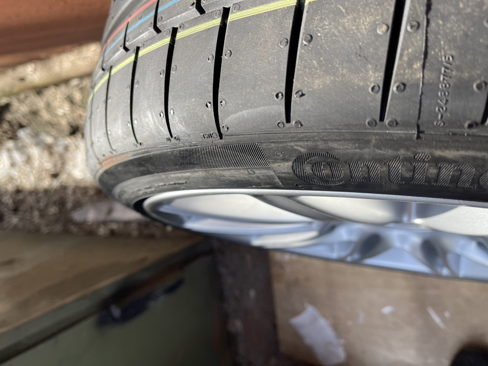

FR — защитный бурт (Его имеют в основном все дорогие шины) 255/30/19 будет весить + 1/2кг
XL усиленная боковина ( веса больше, комфорта меньше, но это лучше для управления и защиты диска, но так как шина сама по себе мягкая то это должно немного компенсировать жесткость)
Tread wear 240 (дикий зацеп но в то же время много кто пишет о быстром износе что логично)

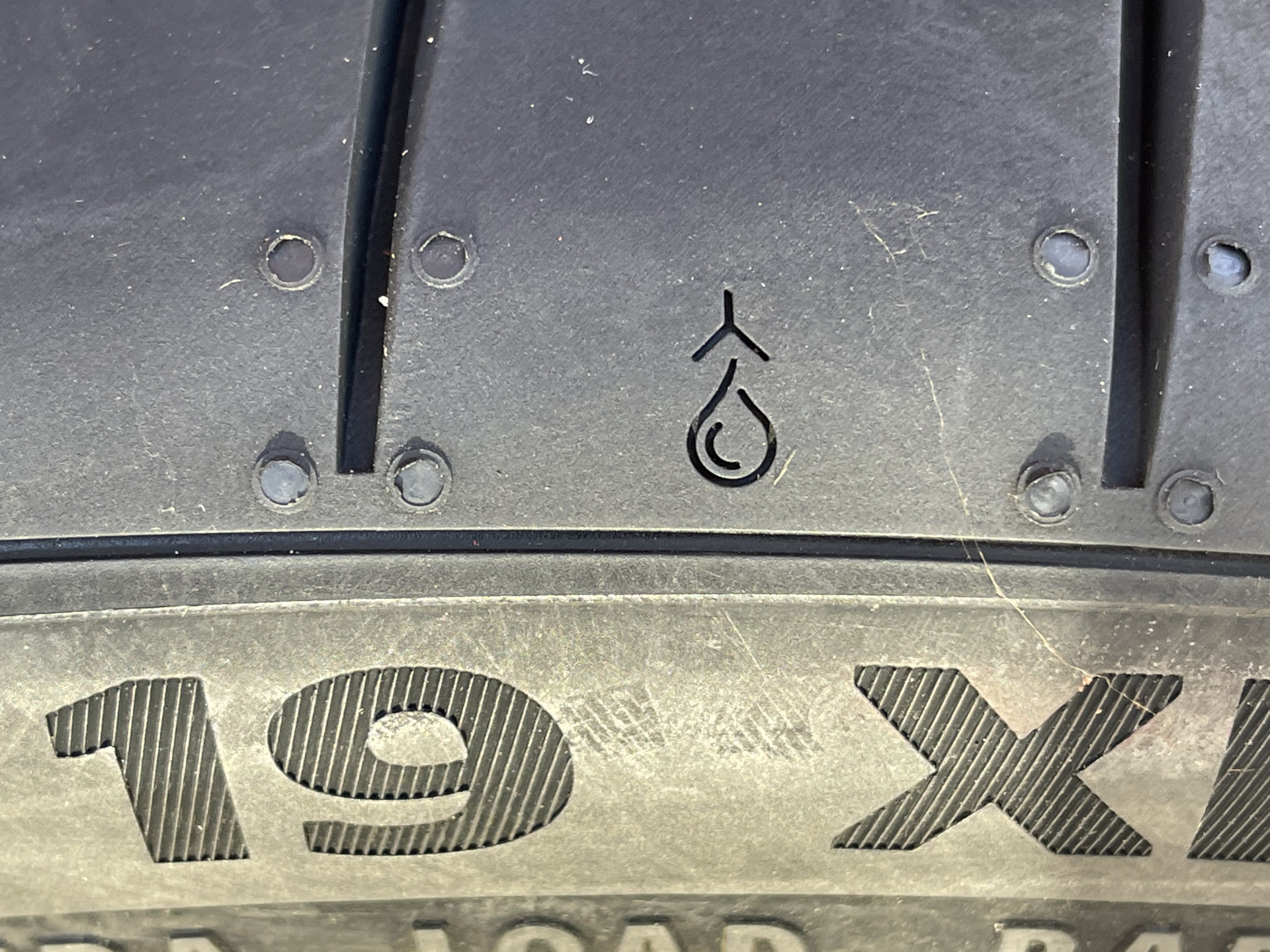

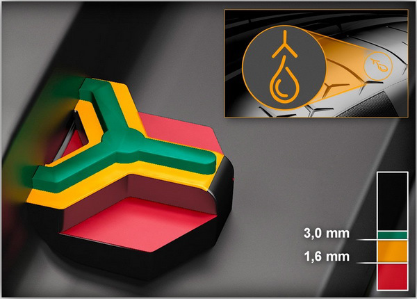

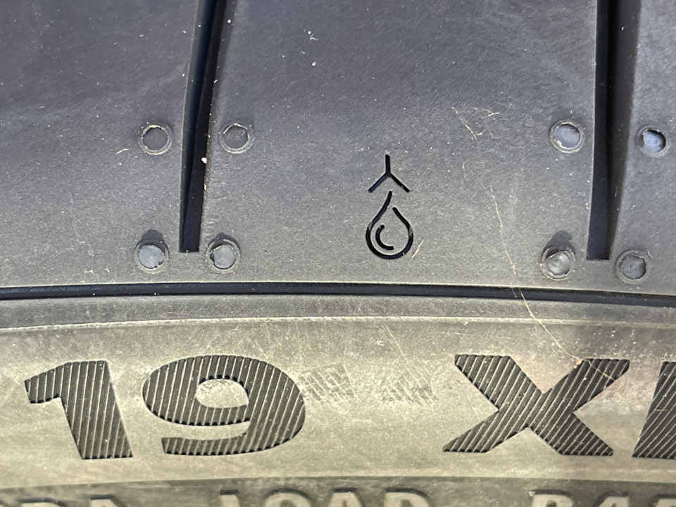

Для информирования водителей об остаточной глубине протектора, был интегрирован новый летний индикатор износа для высокоскоростных шин с тремя величинами глубины:
— протектор более 3,0 мм,
— от 3,0 мм до 1,6 мм,
— менее 1,6 мм.
Для тех, кто предпочитает езду на высокой скорости, индикатор должен быть более 3,0 мм. По достижении этой отметки езда на ультра-высокой скорости становится небезопасной. Глубина 1,6 мм минимально допустима для безопасной езды на летней шине. На рисунке видно, как выглядит индикатор износа в реальности, а также, для наглядности, схематично показаны три уровня износа в цвете.

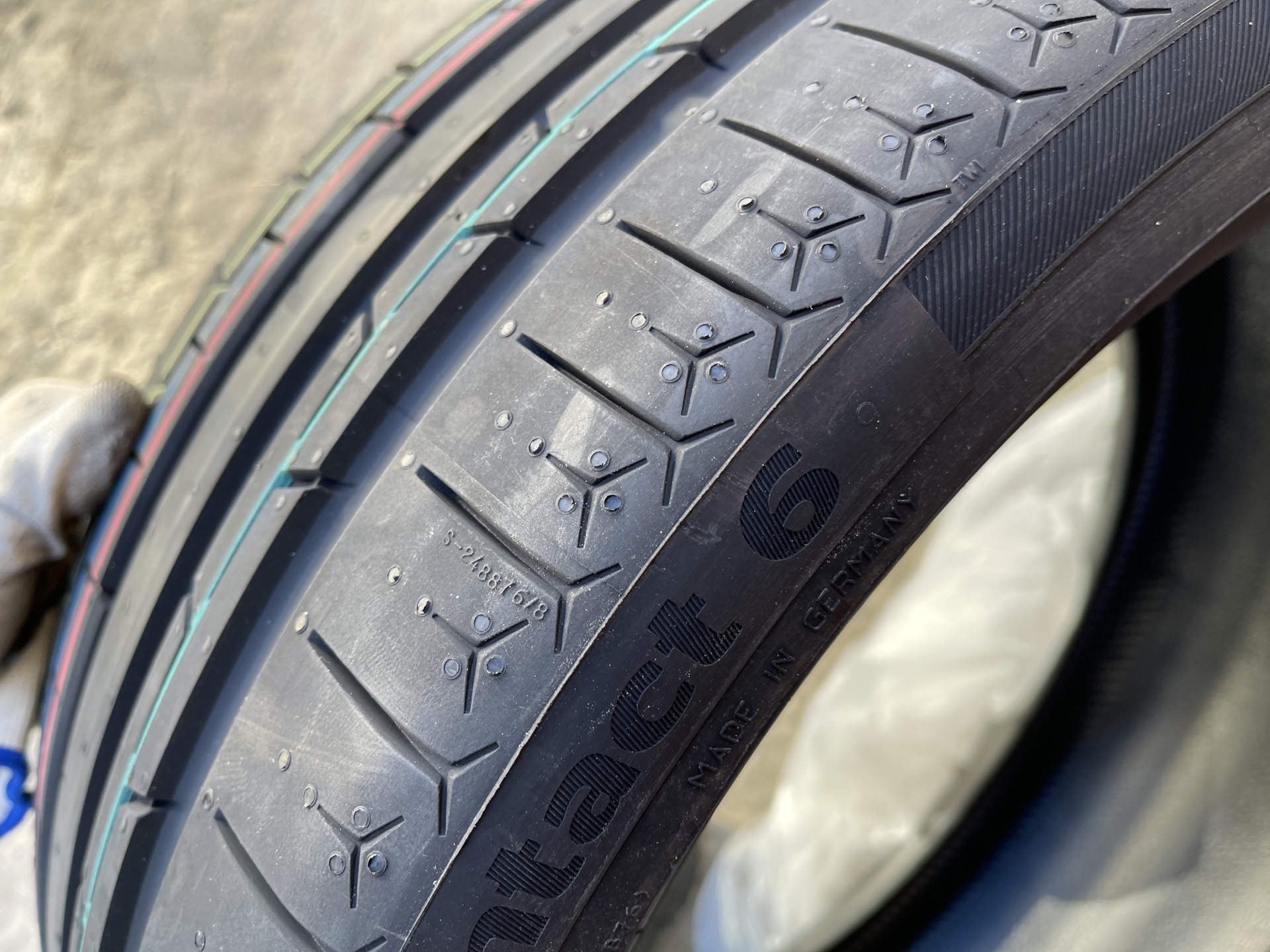

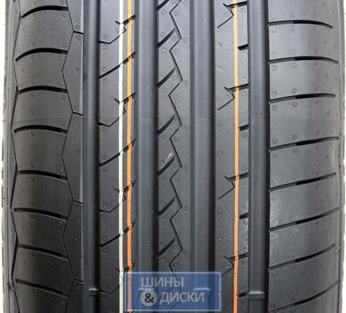

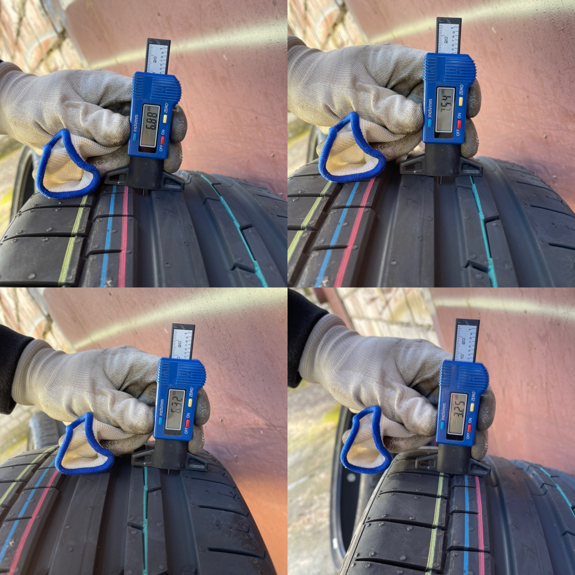

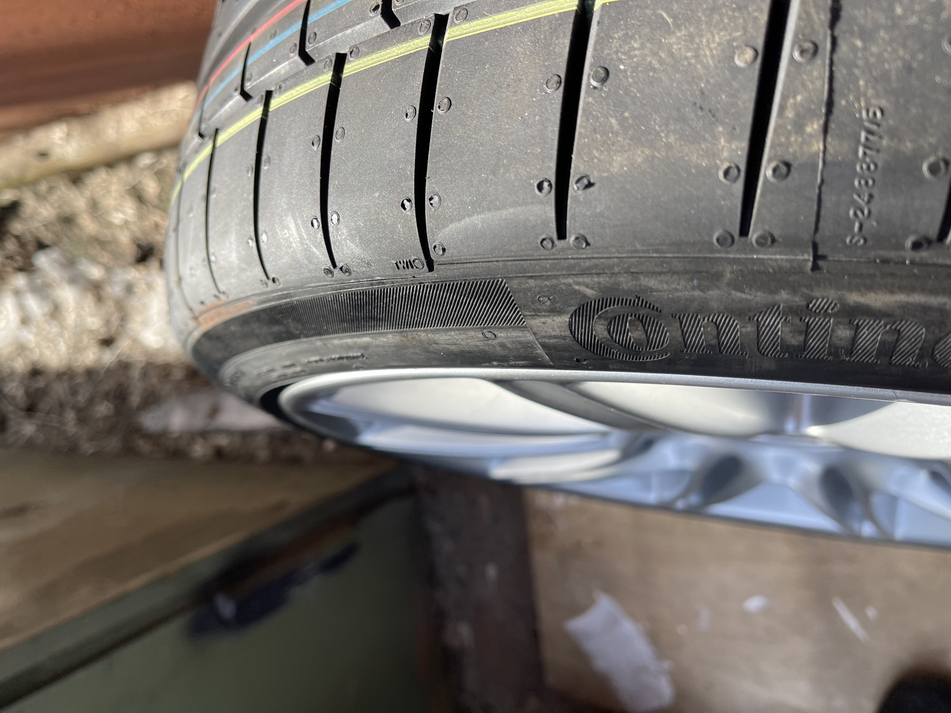

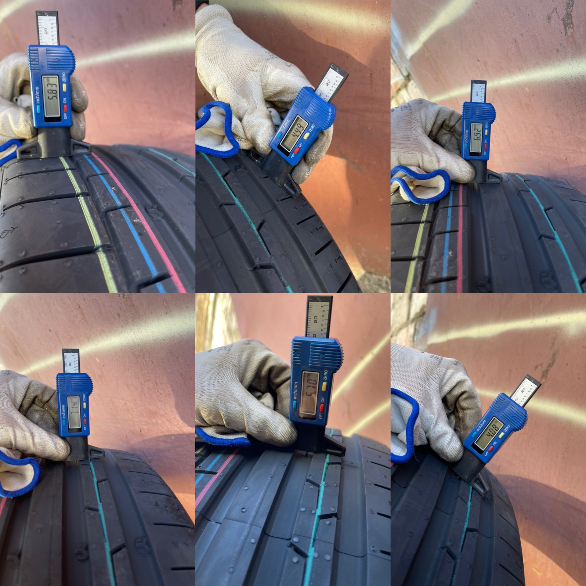

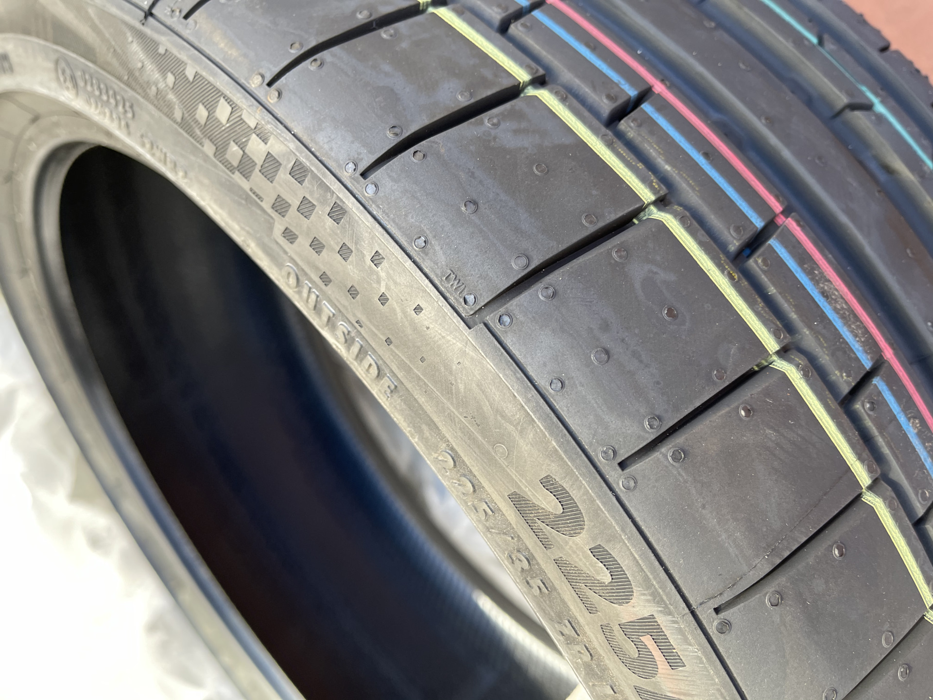

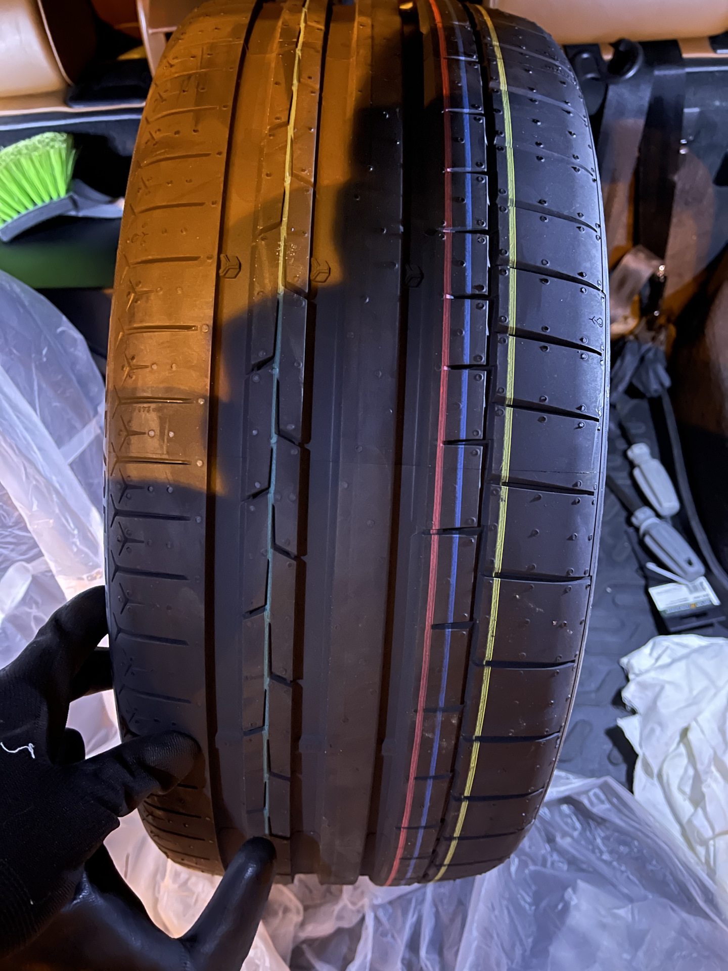

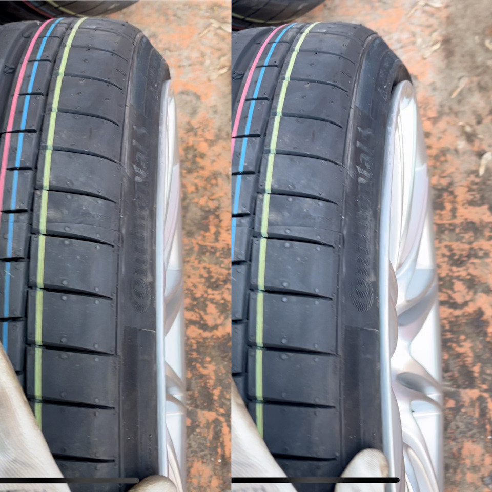

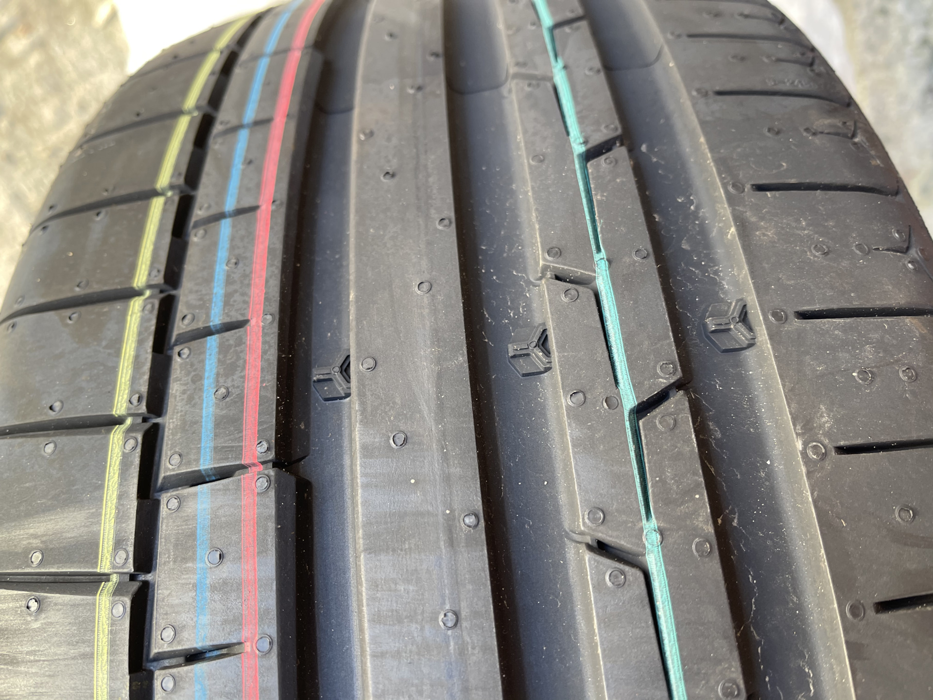

Перейдём к протектору, тут очень интересно, я просто оставлю фото, на наружном блоке протектор минимален, для агрессивного прохождения поворотов.
Максимальная глубина по измерению составляет 7.6мм
До индикатора дождя 4мм (континентальной говорит что для безопасного прохождения луж и водных преград высота рисунка должно быть не менее 3мм, что подтверждается 7-4=3мм!)

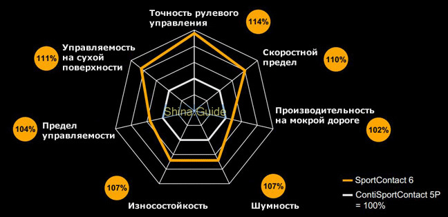

Немножко плюшек и описания шины с различных источников

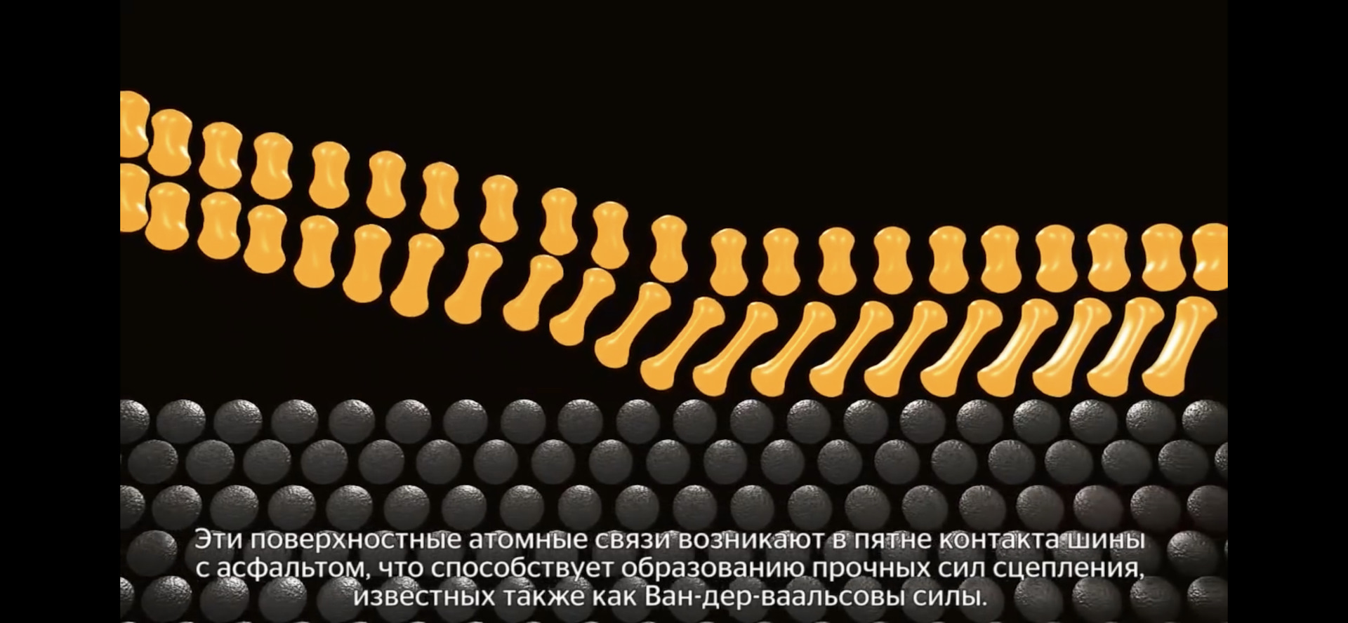

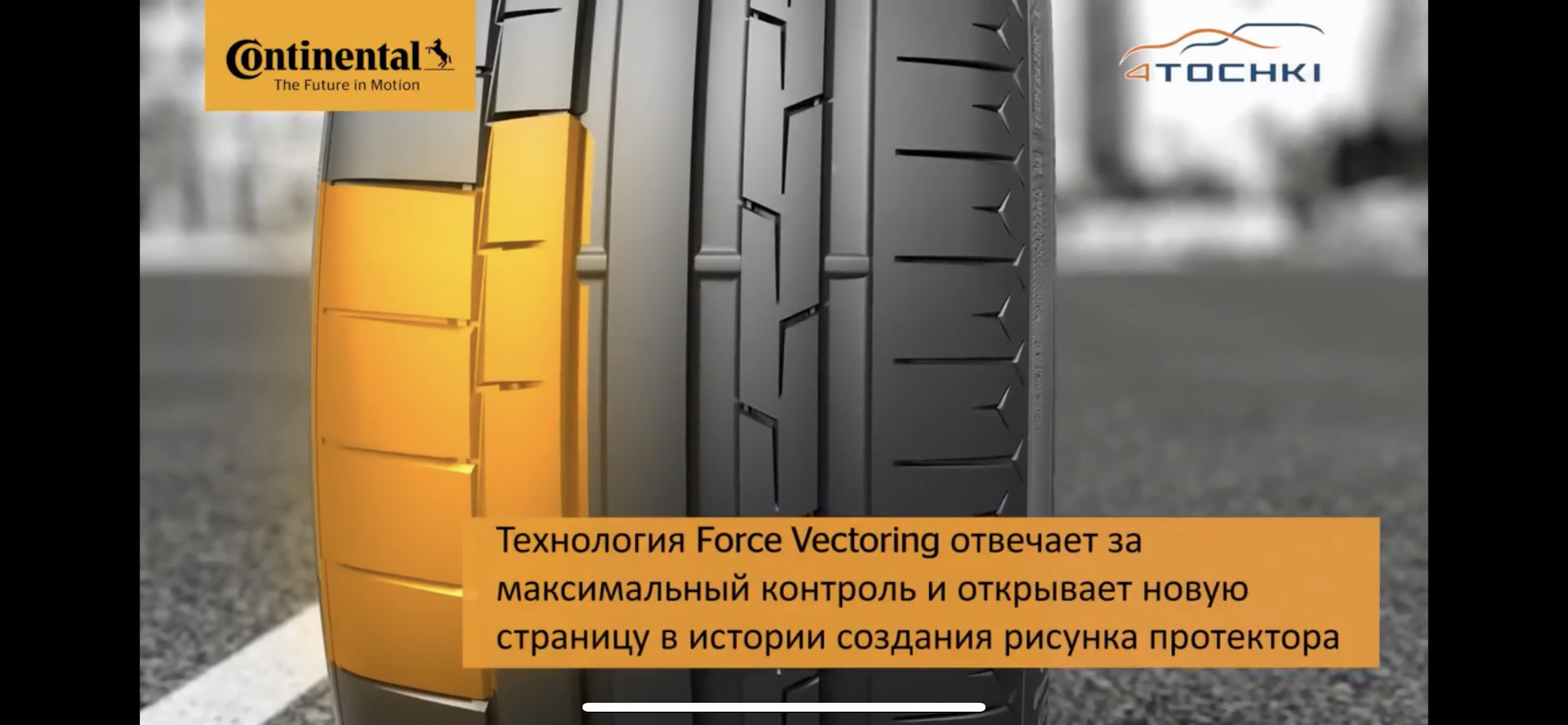

Резиновая смесь Black Chili обеспечивает максимальное сцепление с дорогой и позволяет получить исключительные впечатления от вождения.
Технология Force Vectoring отвечает за максимальный контроль и открывает новую страницу в истории создания рисунка протектора

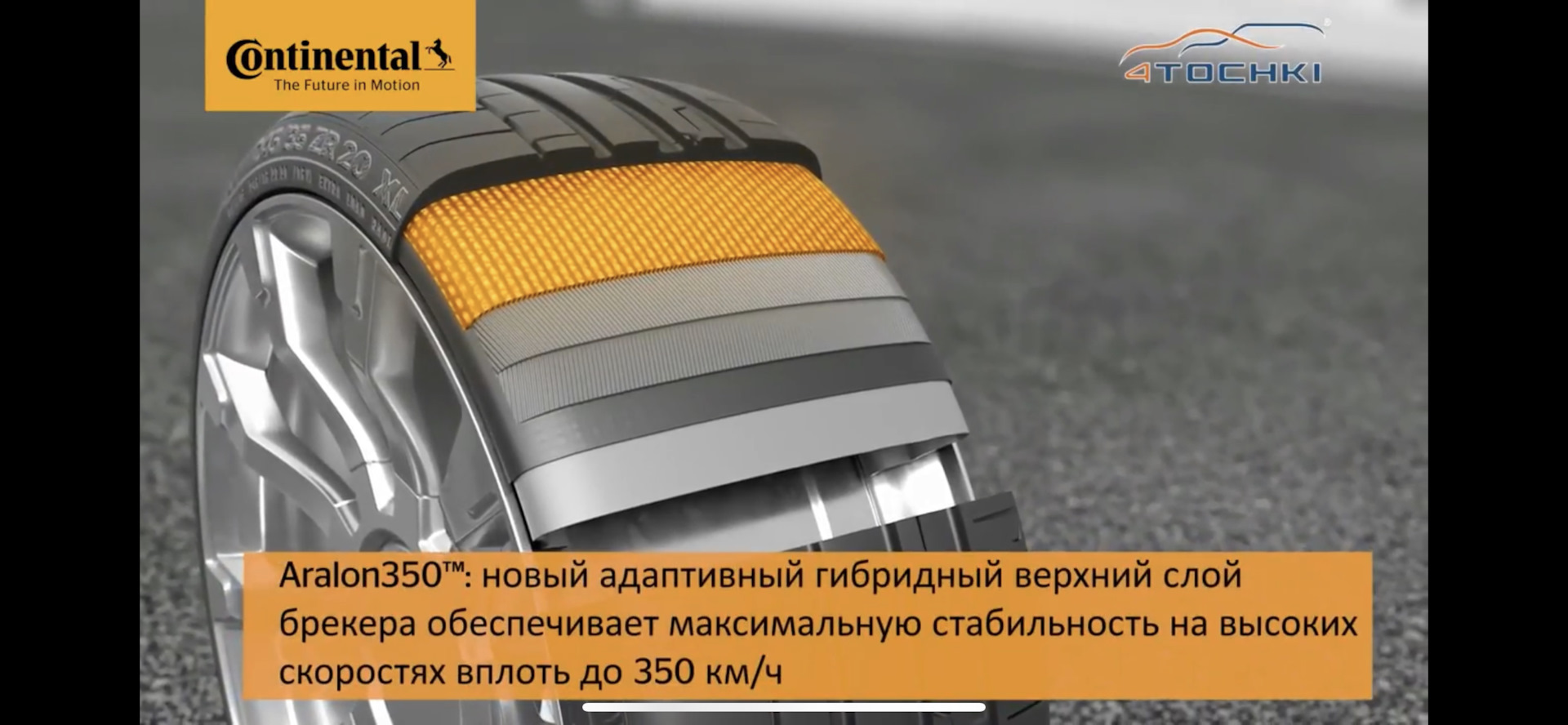

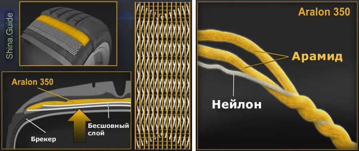

Aralon350™: новый адаптивный гибридный верхний слой брекера обеспечивает максимальную стабильность на высоких скоростях вплоть до 350 км/ч. (Надо чиповать походу 😆😂)
Continental SportContact 6 предназначены для спортивных автомобилей и автомобилей с высокими эксплуатационными характеристиками.
Флагманская модель обеспечивает всеобъемлющую безопасность на улицах и безукоризненный контроль за городом на скорости вплоть до 350 км/ч.
Микрогибкий состав резиновой смеси гарантирует максимальное сцепление шины с поверхностью дороги.
Это означает лучший разгон и более короткий тормозной путь при высоких и низких температурах как на сухом, так и мокром асфальте.

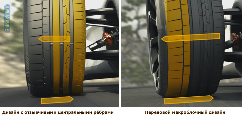

Жёсткие центральные рёбра обеспечивают прекрасную курсовую устойчивость и точный отклик на руление.
Адаптивные макро-блоки боковых зон обеспечивают предельный контроль над манёврами.

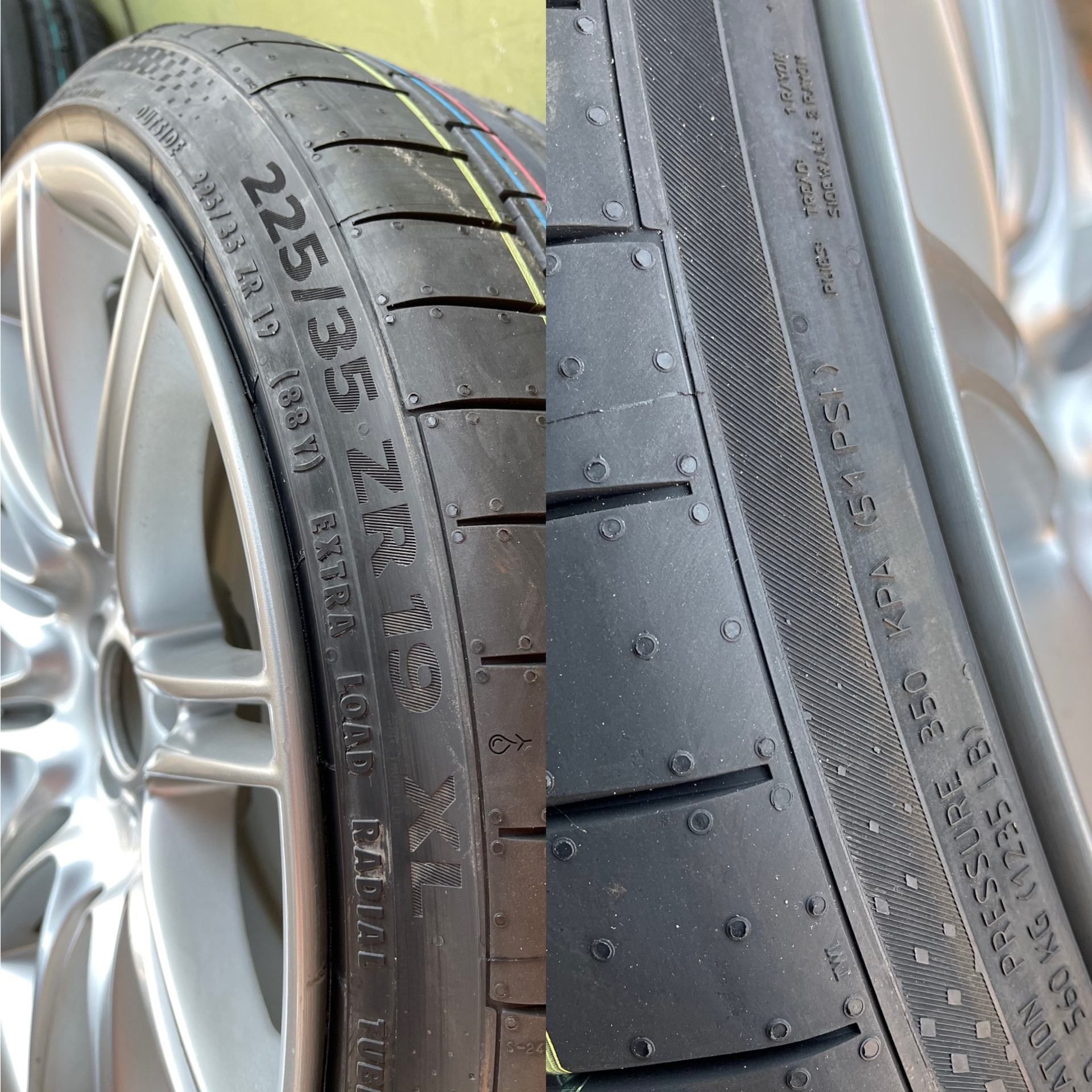

После покупки у меня закрались сомнения по одному моменту)
НЕ РАЗУЕТСЯ ЛИ ШИНА С ЗАДНЕЙ ОСИ ПРИ АГРЕССИВНОМ И БЫСТРОМ ПОВОРОТЕ?!

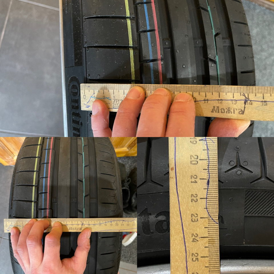

225/35/19 обута на 9j и будут такой домик (ТУТ можно посмотреть как сидят разные по ширине шины на дисках)
Давление буду делать 2.8/3.1 наверно
UPD: Шина не разулась) держит хорошо
Кто имеет опыт такой эксплуатации поделитесь.

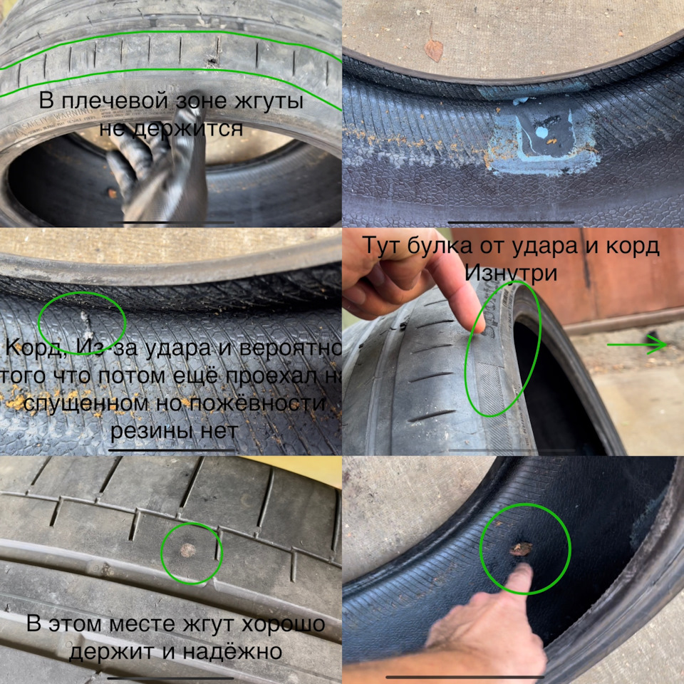

Пробег 303000, из за того что шины лёгкие они тонкие, и из за этого возникла проблема, 4прокола задней правой и 1 левой. Проблема в том что жгуты не держаться на плечевой зоне шины. (Дал на проверку 200кмч — оба жгута из одного отверстия покинули чат!) В центре жгут работает без проблем выдержал 210кмч. После ремонта шины снова были проколы, вылетел жгут и уже спустило на трассе. Починить два прокола модно но не рентабельно по цене и по безопасности так как внутри отошёл корд из за удара. Одна шина испорчена.
Принял решение купить две новых шины на заднюю ось, выбрал тот же матадор что и был у меня раньше но в размере 235/35/19.
К остальному претензий к шинам нет. Держак и тд все гуд
По износу позже дополню отзыв но скажу так что стирядтсч быстрее чем другие шины. Передние без проблем а вот задние ловят проколы самореза и гвоздей то что подкидывает из под передней шины. Будь они по толще проколов и проблем с жгутами не было бы как на других моих шинах (все шины с жгутами ходили до полного износа, мишлен, тигр, матадор) но шина была бы уже тяжелее.
Вот такой отзыв и частный случай. Да я их купил по скидке и цене Китая поэтому сожалению нет.

Я не рекомендую смотри у меня она стала прокалываться из-за того что она тонкая то есть задняя колеса постоянно пробивались перед перед подкидывает какой-то камни минимальные и она прокалывала лась единственное её плюс это то что она лёгкая очень цепкое и в этом плане да но мне задолбало уже Шутов наставят перестали где-то держать я купил две задних шины Matador поставил и забыл о проколах, передние тоже отходили немного поэтому тут решать тебе держак конечно у неё конский ну в любом случае я всегда выбираю мишлен это лучшее покрышки пока останусь при этом мнение
Я просто поставил на пятерку тормоза мощнее, они чуть тяжелее стоковых которые стояли и хочу все это дело летом компенсировать ковкой и легкой резиной, полистал по сайту Мосавтошина, Контик, Мишка и Пирелли прям самые легкие, так то конечно я больше за Мишку но все равно хотел узнать и за что то другое.
Кстати на Е70 у меня второй комплект лета Мишки и норм проколов не было никогда, хотя вес у нее как и у Контика, может она пожестче и не так страдает.

Я бы так не оставлял. Лучше задние поменять на нужный размер.
И диски более подвержены ударам и шина мне кажется не будет работать должным образом.
Диски я уже в плёнку закатал кромку)
А чего шина не будет работать ?
Конструкция шины предполагает ровную боковинку, а тут она сильно выгнута наружу. Теоретически большой залом конструкции шины.
По допуску шина идёт на диск в крайнем пределе
Где написано где можно почитать? про ровную боковину? Такого нет указания
Это исходя из логики
Да и мотоциклах и велосипедах шина вообще круглая)
Я же написал теоретически. Это не утверждение, это просто мои мысли.

Так жгут держат до полного нуля эксплуатации покрышки я лично на двух разных моделях испытал
В бж есть фото
Мишлен пс3
Тигар и ханкоок(продал)
Много раз вынужденно ставил жгут на других покрышках, поскольку не всегда по дороге есть хороший шиномонтаж с 3 рукой для низкого профиля, и все было хорошо. Контик не прощает жгут, почти сразу же начинает медленно спускать, замена жгута на латку не помогает. Два раза на разных комплектах спорт контакта 5 проходил через это, шиномонтажники тоже не могут дать объяснение этому явлению
Заварить и латку поставить тогда будет держать
Или грузовую)
Заваривать не пробовал, а вот латку на стандартный прокол в зоне протектора пробовал даже кордовую, размером чуть больше кулака. Не помогла, совсем. Когда это повторилось второй раз на другом, аналогичном комплекте-сделал вывод, что контик не любит жгуты.

Чтото судя по всему нельзя на такои резине отжигать, я бы даже просто не ездил, узковатая)
Пошире твоей будет😆
Не слишком узко 225 на 9J? Есть 2 колеса PIRELLI P Zero 245/35R19 17г.
Ну вот пока не знаю узкая или нет)

Пошире надо, как по мне на заднюю ось.
Будет видно по эксплуатации если не получится поменять

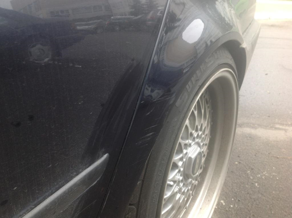

Прокол произошел и на трассе на 160 разулась

Не успел остановится улетел, машину согнул бананом. Больше стрейчем не увлекался

Ну 225 на 9ж в допуске по максимуму)
А у меня при покупке авто была 225/40/18 на 9.5ж)) проблем не было но это 18 а тут 19 ниже профиль
Вот это натяг у тебя получился. Что не так с размерами или так и задумано?
Имел опыт эксплуатации предыдущей модели и все в них нравилось, кроме повышенного износа в сравнении с Michelin PS2 и PSP. Буквально за один сезон разница была в пару мм.
А ты всю запись почитал? (Касательно размеров и покупки)
Нет конечно, просто в закладки закинул, чтобы позже всю прочесть :d
Вкратце по заду есть некоторые вопросы 225 на 9ж
Перед сел как надо 225 на 8ж фото
Прочёл, теперь понятно откуда взялся одноширокий комплект. Непорядок, конечно, надо заднюю пару бы заменить.

С такими широкими продольными канавками будут они не очень тихими.
Не самая плохая проблема) тут от асфальта больше да и шумки в е46 не много

Вов, а сколько у ней реальная ширина по протекторной части? А то меня умиляют уже эти производители, которые пишут 225, на диск одеваешь и кажется что она уже чем должна быть…
Не измерял
Могу замерить
Только надо определится откуда докуда))? Нарисуй на фото я сделаю позже
Вот по этой "наварке"…
Если взять по поверхности от этой Линии до Линии то 216мм)
Я когда себе буду резину ставить — сделаю замеры у себя на резинках.
Как мне кажется верно мерить ровно по бортам сверху
Но это надо на передней так как задняя домишком)
Я позже измеряю перед
Я на моем фото выше ширина не шины а секции
Вов, вопрос не в том, как верно. Вопрос в том, что у тебя пятно контакта нифига не 225-е :) То что на диск оденется я и так понимаю :)
Так понятно что не 225 оно и не будут так как это ширина шины а не пятна
А пятно ещё меньше) и с давлением уменьшается

с таким натягом в стенс🤣и защиты борта уже нету
Ну да забыл написать что села красиво)
Когда я купил автомобиль у меня было будто 225/40/18 на 9.5j))))
естественно защиты заднего нет, но интересует держак шины на диске
у меня была 225/40 на 9j диске
вроде не разбул
18? Какая шина и как закладывал в поворот?
мишлен
старался не закладывать но разок проверил на вираже хорошем на 80-90 км, где комфортно было 60
Маловато)) я хочу по максимуму быть уверен
а вид есть на машине? может лучше и по виду ориентироваться, менять резину или нет
Не ставил ещё
Морозы и снег у нас временами
Вид меня устраивает
Опасаюсь разбуется где на перекладке и тогда диску вата
на перекладке?🤣 дрифт
Дрифт на контике врят ли получится) (друг сказал что после обувки контика на нисан 3.0 зад перестал держать ручник и не может заблокировать колёса 😂😂😂)
Есть у нас кусок с плавным S поворотом но и не только там, вообще резкий поворот а учитывая держак резину будут срывать с диска а не с асфальта
ну всё может быть🤣
но я бы не рисковал наверное
натяг не малый
либо развалом играться, градуса два завалить
Ладно диски запасные если что есть😆
