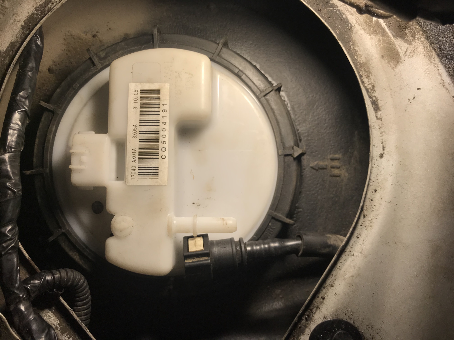

Заменил бензонасос. В принципе описывать нечего, инструкций в интернете полно. Правда мне попалась на глаза инструкция, видимо от к11, где бензонасос крепился винтами к баку и я обрадовался. Однако сняв диван и лючок, я увидел ребристое кольцо. Давно думал купить спецключ универсальный, но все как-то не до этого. Подручные средства были использованы разные — ничего не помогало. Была уже идея попросить друга привезти фановую трубу нужного диаметра и сделать ключ из нее (так делает народ при замене насоса на volvo). Но справился плоской отверткой и молотком. Главное обстучать по периметру и аккуратно.
Насос вынул точно такой же, дату производства не нашел. Поставил новый оригинал, новое уплотнительное колечко. Закрутить сначала думал от руки, но потом решил, что метка со стрелочкой сделана не просто так. В итоге закрутил руками, а затем аккуратно отверткой и молотком. В итоге не докрутил несколько градусов, сбив несколько ребер сверху. Решил остановиться, думаю погоды не сделает.
Решил прочитать, что говорит инструкция на тему метки. Нашел правильный мануал, но в нем не было про закручивание. Однако было интересное примечание: "Выступ на сборке топливного насоса должен входить в соответствующую прорезь в его установочном отверстии." И вот тут я до сих пор в непонятках. Я достаточно быстро вынул старый насос и поставил новый. Поставил точно так же, как стоял старый, перед закручиванием, придавил его к баку. Вроде бы все стояло ровно. Может я просто не пытался вращать насос, но и выемок я никаких в баке не увидел.

По колечку бензонасоса на будущее — смазывай силиконом. Закрутишь до стрелочки вообще без проблем. :)
Ага, я и в вольво первой тау же делал. В саабе вроде не было сигналки, к счастью)
Про силикон спасибо. Я не помню брызгал ли, но не уверен, что помогло бы кардинально, по крайней мерк от руки закрутить.
Ну от руки оно каг бэ и не предназначено закручиваться. )))
Да и прям брызгать едва ли есть смысл. Достаточно просто капнуть каплю-другую на пальцы и протереть ими резинку по всей длине. Будет достаточно.
А закрутить з первого раза вышло?
Ну первый раз я сбил пальцем резиновое кольцо и пришлось вынимать и заново ставить. Но вообще да. Там просто надо прижимать насос, он из двух частей на пружинах, верхняя вжимается вниз.
нужно очень сильно закручивать, от руки или отверткой — это ни о чем. Предлагаю заправить полный бак, может появиться вонь бенза, т. к. из под кольца он побежит. Я так долго катался и даже не подозревал, что после полной заправки на землю литра 10 топлива сливается (пока уровень бензина выше крышки).
Нууу я очень сильно закручивал. До метки. Отверткой и молотком я минут 15 закручивал.
Ну заправим, узнаем.
Приветствую, зацепился за пост. Я извиняюсь, где вы увидели метки. Там просто резьба и метка направления установки всей сборки в бак.
Приветствую.
О чем конкретно вопрос? Метка со стрелкой на баке и метка со стрелкой на пробке, их можно на фото увидеть.
Если вопрос про выступ на сборке — то и я не увидел никакой прорези, а в руководстве написано.
