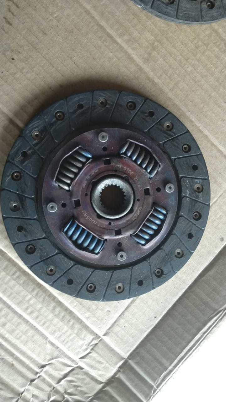

Было приобретено нормалтное валео, а не дешманское phc валео

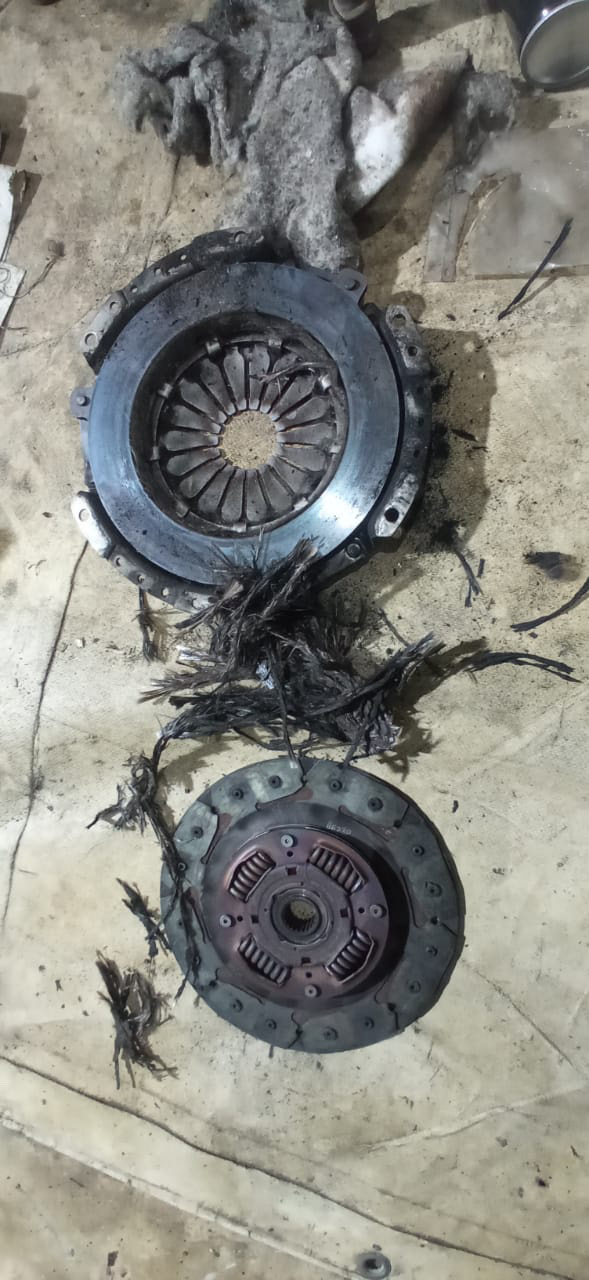

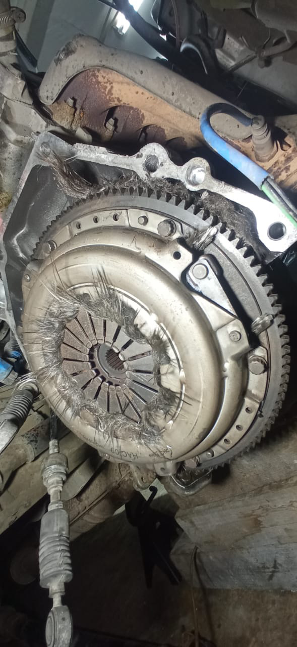

Есть подозрение, что это французское Валео. Проходил такое на себе. При спокойной эксплуатации вроде не плохо себя ведет, но вот при малейшей пробуксовке. быстро перегревается и начинает сыпаться. А если Айсин или Экседи (сужу по своим Тойотам), переживают это спокойно, даже с дымом и вонью. то для Валео это приговор сразу. Говорят. корейское Валео не такое. Сам не пробовал, не знаю.

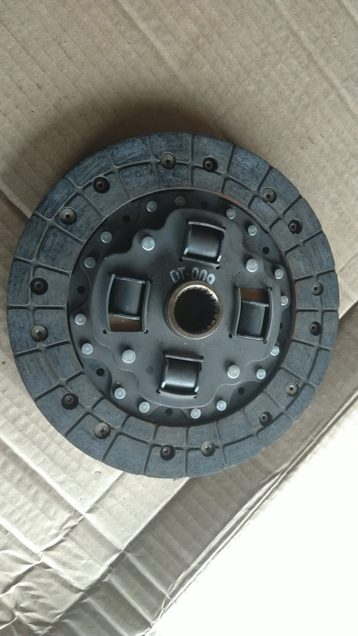

Пля, либо Экседи для Хонды делает хню, либо это только пародия на Экседи. Ни разу не встречал его из "волосни". всегда был темный. твердый материал, напоминающий пластик.
Я жег в основном под нагрузкой, когда сцепой приходилось обороты поддерживать, ибо у мотора духу не хватало))) Когда ГАЗ-53 свой буксировал. например, или деревья дергал)))

Бери аisin, это оем. Не ошибёшься

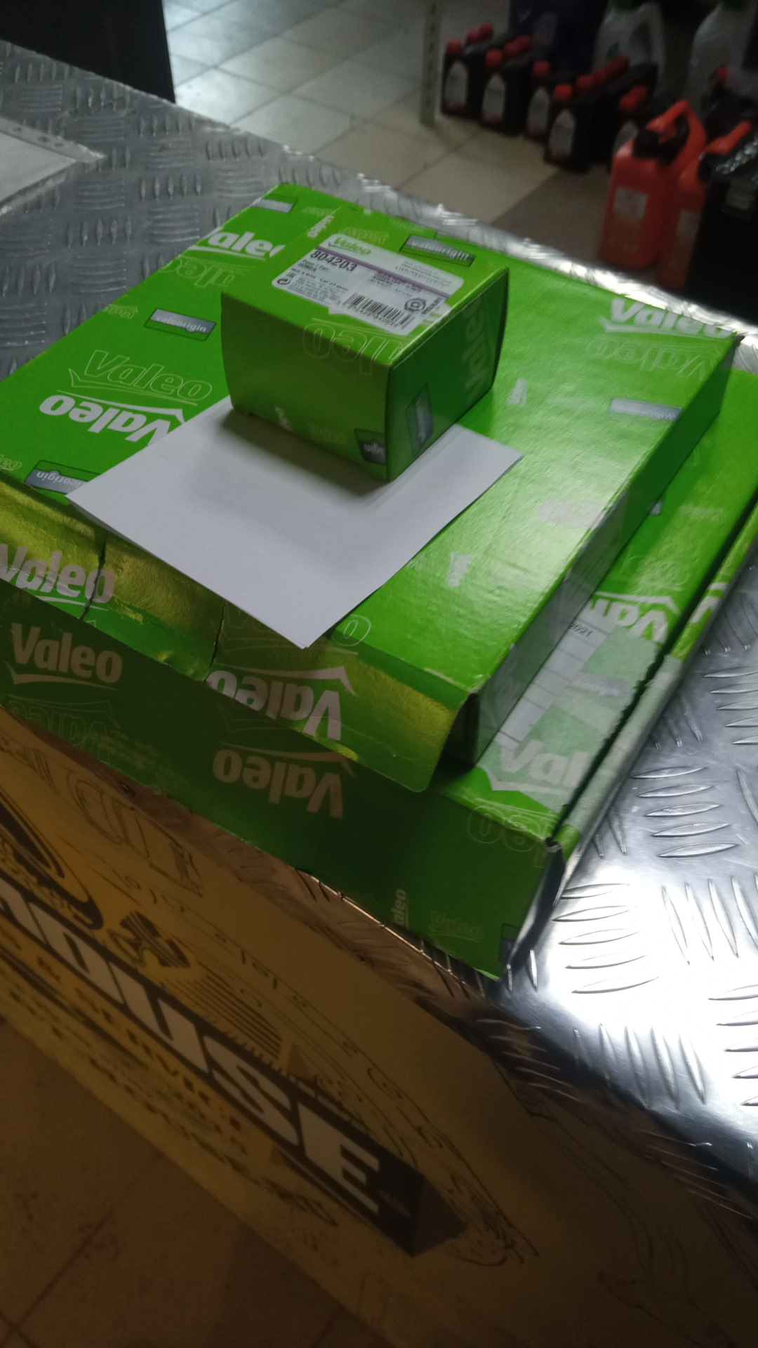

Уже взял валео🤷♂️
Продай, дороже выйдет потом
У валео тоже два вида сцепы

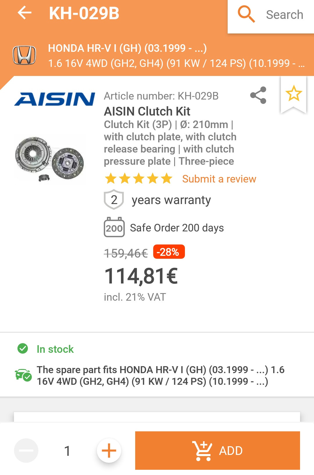

Я тоже сначала поставил немецкий luk (цена понравилась) . С первого дня начались траблы. 4-5 хреново вкоючалась.
Потом заменил на айсин и уже 70 тыр полёт нормальный. Хз знает, но есть разница в 2х милиметрах диаметра диска. Родного и нет. Может там собака порылась. Но факт есть факт. Айсин поставил и заьыл. Тем более, коробка тоже айсин. Но палюбасом, смотри сам что виднее👍
Какой размер поставил?
210мм
У меня 212 было, и ставлю 212

2мм разница. Все не оем 208мм, но aisin 210mm. Может в этом всё дело 🤔
И Айсин ни когда не сыпался. Чаще резиновые демпферы (фишка Айсина. больше ни у кого не встречал) перегревались, высыхали и рассыпались.
Экседи было сцепление)
Я оч хорошо насиловал его😂
Понятно. Я тоже вытирал его до железа. Просто ни разу не видел, чтобы экседи на "волосню" рассыпалось, как я его ни жег.
Сейчас валео будет, вот за него переживаю 😂
Мне попадалось только Франция. Разачарован, и не только я. Корейское, говорят нормально ходит. У меня инфы нет.
Надеюсь походит)да и снег уже сходить начать должен в мск)
Я много дрифтил на клатче, ну и когда тут засыпало все дергал тачки)
О господи, что с ней делали ? О_О
Дрифт на клатче)
Дал Дал ушоооолллл)))))
