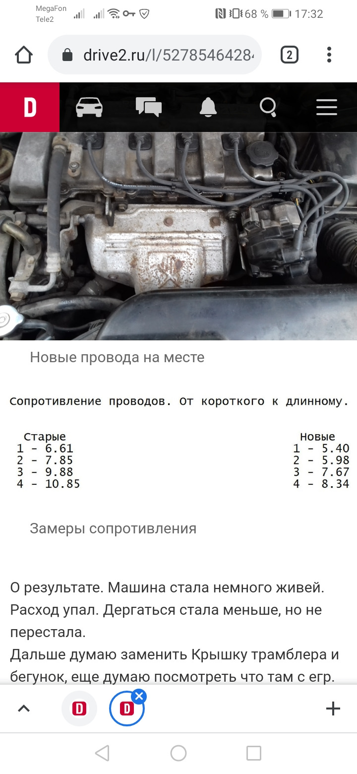

. Появилось практически внезапно, было сделано 1. Замена свечей 2. Снятие форсунок и чистка карбклинером 3. Ревизия крышки и бегунка(там как у девочки) всё чисто без прожигов и каррозии. Проверка на подсос воздуха (не выявлено).первое видео показывает что ошибок нет.

такая же фигня началпсь только заводитя и сразу глохнет. Седня ваще на 3 цилиндре искра есть но не работает и троит.
Звони провода вв, проверяй дтож, бегунок и крышку.
какие значения по проводам идут?
Это не мои, у меня намного больше сопротивление у старых
1и 2й 3.8 кОм 3и4 5.4 кОм хз. что это значит
Так то провода у тебя нормальные получается. Остаётся крышка трамблёра или свечи…
свечи новые поставил. крышка вроде целая
То что 10 лет ну и что. Если в пределах то пусть и стоят. А крышку по внимательнее.

У меня похожая проблема была из-за дтож, поменял и всё, хотя ошибки по не было
Что то не подумал, вечером надо проверить.
Вот я тоже про него не думал, месяц вокруг машины ходил

А тут звезды сошлись, глохнет трясётся и ещё глушитель отгнил. Сегодня у родственника поехал и взял целую трассу с ниссан пока провода привезут буду варить.
может грм посмотреть стоит? форсунки отрабатывают? не помню, позволяет длина проводов или нет — подснять рампу и без свечей покрутить двигатель, льют форсунки или нет
Короче просушил свечи почистил ещё раз крышку трамблёра и о чудо она хотя-бы завелась. Но всё равно дёргается как ненормальная. Почитав бж нашего сообщества решил (почему раньше не дошло) проверить мультимером провода и вот оно, сопротивление зашкаливает 1. цилиндр 15 килоом, 2. почти 13, 3. 10килоом и 4. 8.5 килоом. Короче провода новые заказал.
