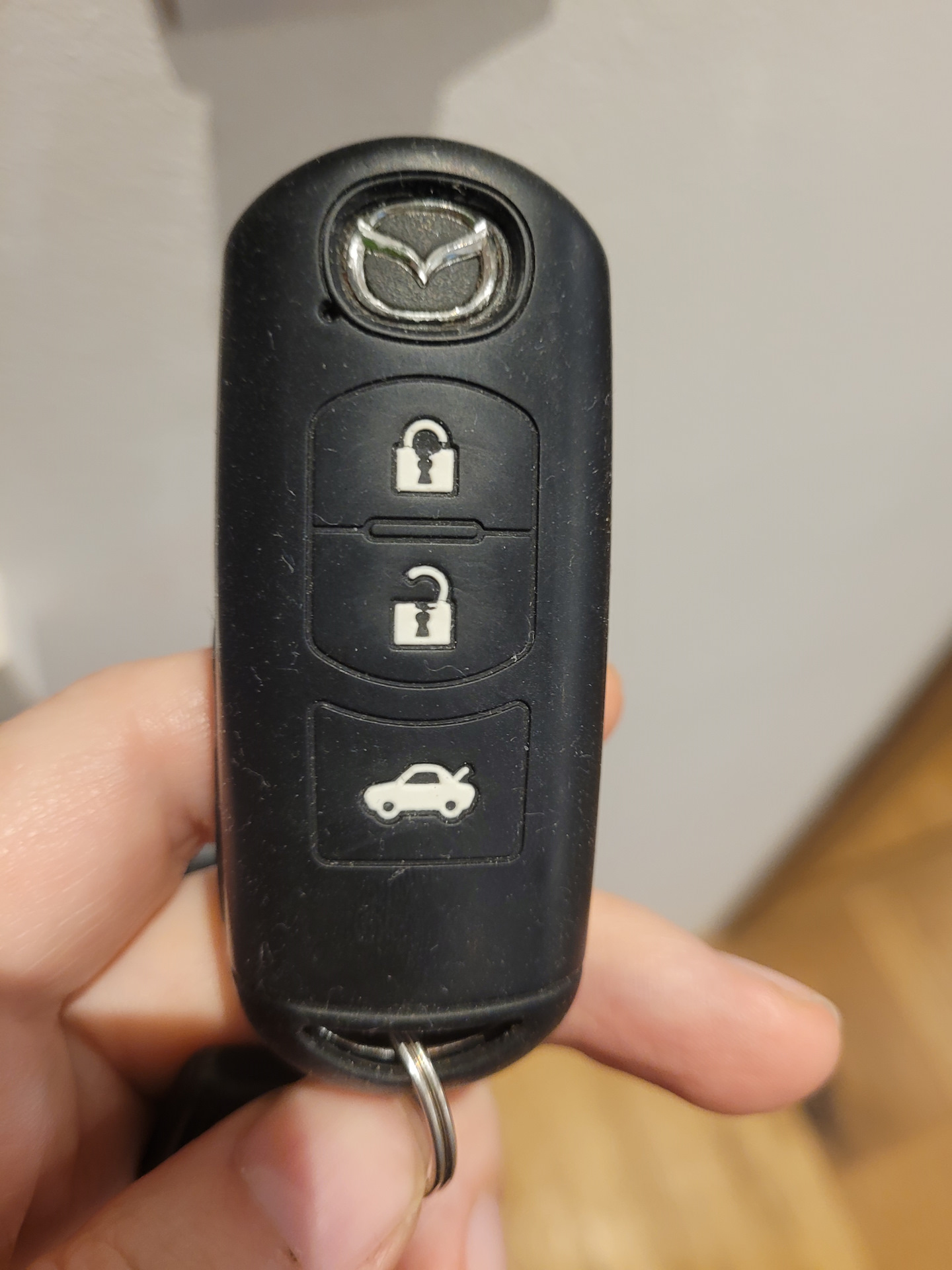

У меня CX9 не американка, и ключ не такой как у Вас, см. фото.
Мне можно купить чип и корпус такие как по Вашим ссылкам, или такие не подойдут и нужно искать другие?
Корпус точно не подойдёт, по чипу не могу сказать. Надо смотреть что за чип стоит

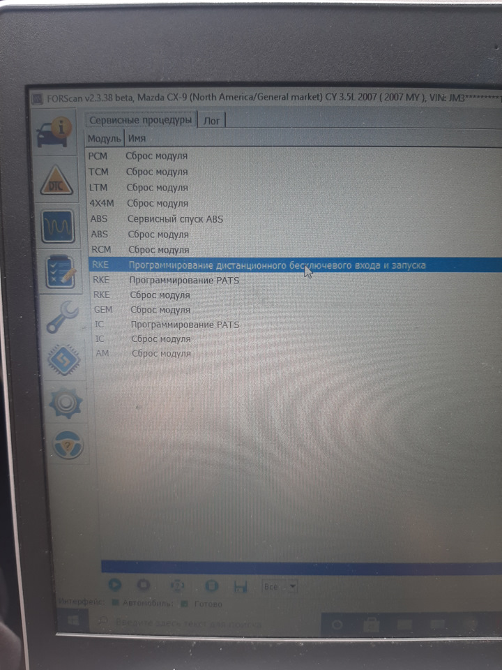

Подскажите, если только одна смарт-карта как прописать вторую?
Через forscan можно прописать. Там есть такой пункт, только учитывайте частоту ключа, для Америки это 315Гц, для Европы 433Гц
Благодарю! Форскан только на виндовс? Т.к. на андроиде постоянно маниторю авто форсканом!
Да. На виндовс
MaHbI4
Прошу прощения я зашел в програмирование ключей, но там только для зажигания, а как смарт прописать?
Вот такой пункт должен быть
