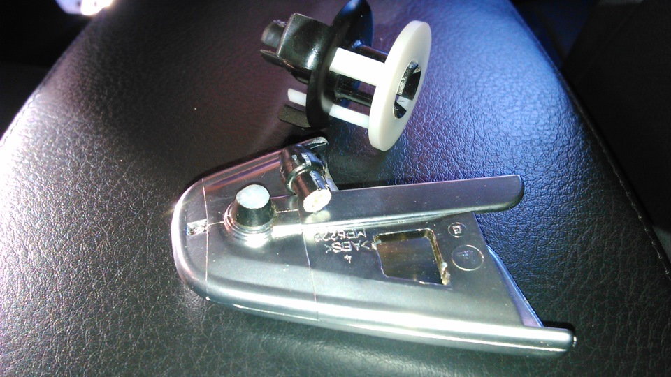

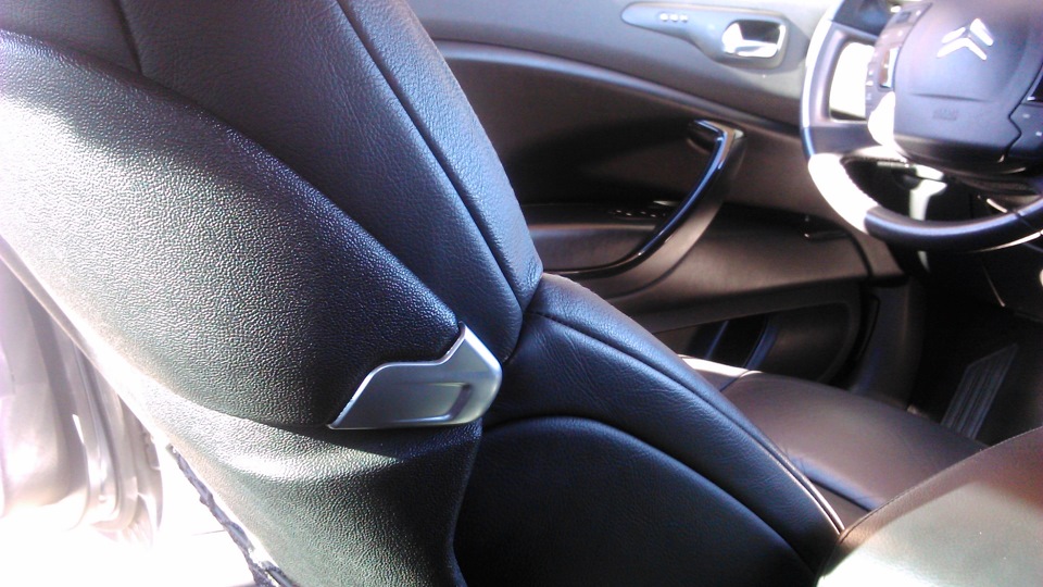

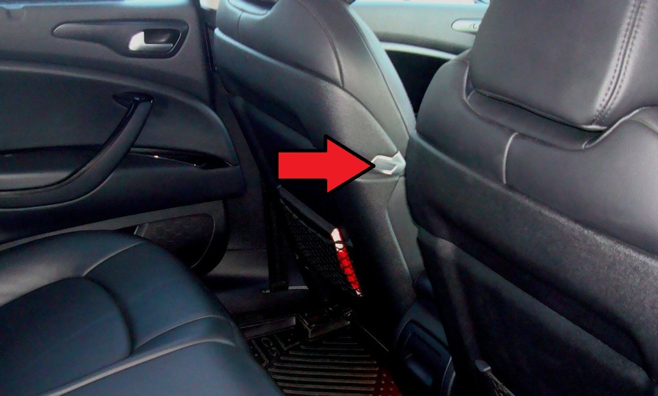

Обломила мне подруга декоративную накладочку на кресле…
и вот решил наконец-то сделать… спасибо Kott78 за подсказку в данной проблеме!

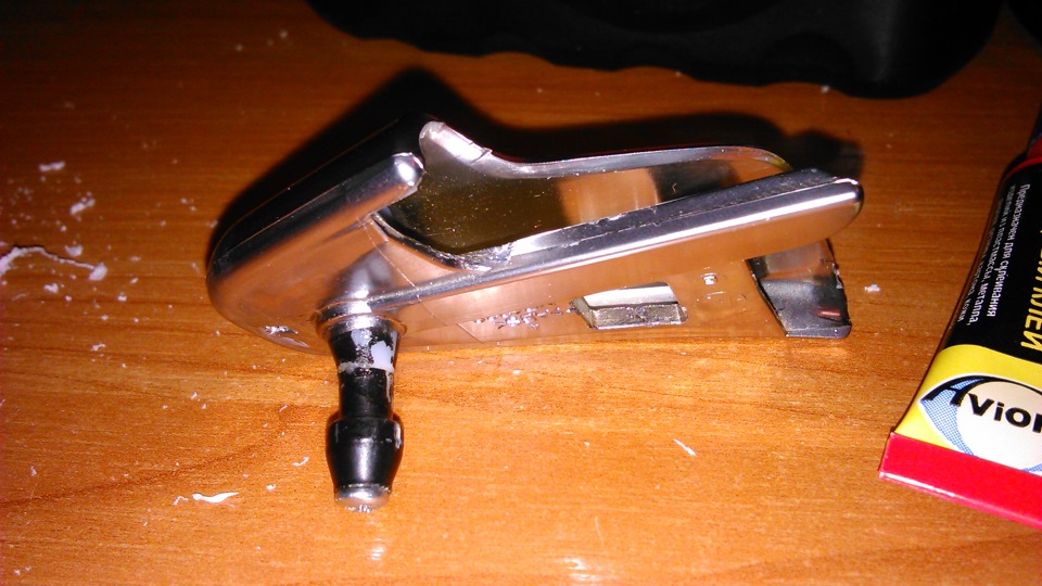

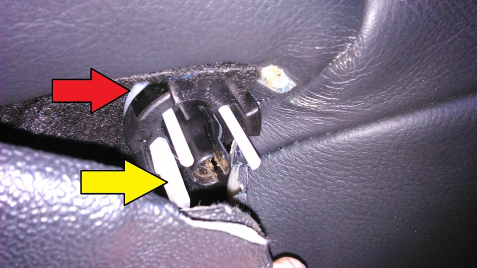

Правда я немного поудобней достал сломанный кусочек…
Нужно разблокировать направляющие… слегка нажав и одновременно тянуть наружу, тем самым освободится вся защелка целиком…
— я тянул не боясь, так как в наличии была запасная…

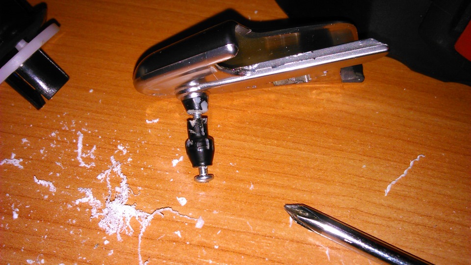

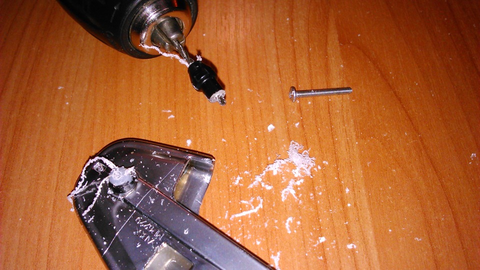

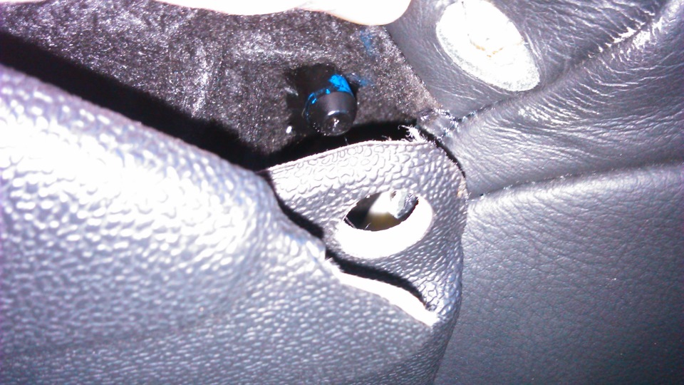

Ну а дальше всё как у всех :) сверлим… вкручиваем… и на место!
Всем спасибо за внимание :)

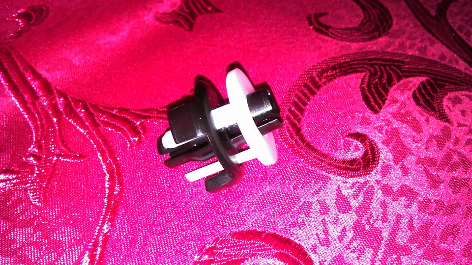

А я, не отрезал шляпку болта, оставил так. Просверлил ( сверло тройка) во внутрь залил супер-клей гель, не знаю почему, но отверстии которое просверлил, 'шуруп' болтался я взял стружку которая осталась от сверления и воткнул ее в просверленное отверстие, заполнил канал гелем и закрутил болт.
Сверло просто большое взял, надо было под болтик подобрать… вкручивается плотно, не чего не болталось, шляпку тоже не срезал, там запас есть… мешать не будет!
Слушай, вот у меня пассажирское кресло нормально встало, а на водительском такое ощущение что не до щёлкнул.
Попробуй потянуть, если заглушка снимется легко, то кусочек который клеил… он скруглился, его нужно подточить, что защелка его крепко держала! Надо было как сделал, опробовать как держит… не ставя на кресло! Если держится крепко, тогда не знаю!

Привет. Хорошая идея! Спасибо! Сделал аналогичным образом. Только я не болт использовал, а шуруп, в просверленное отверстие налил супер-клей гель (гель лучше, т.к. не растекается и не так сильно заливает руки) и шурупом соединил две части, шляпку шурупа ножовкой срезал, получился штифт как в зубах :-) . Пластмасса в месте соединения расплавилась + при совмещении не всё ровно получается, немного поработал напильником и придал склееному штифту изначальную форму, получилось почти идеально. Но накладку всё-равно заляпал руками с клеем, думал как оттереть лучше, спирт и обезжириватель не помогли в итоге взял полотно, которым отрезал головку шурупа и очень, ОЧЕНЬ аккуратно соскабливая удалил клей (при соскабливании покрытие защёлки не царапается, т.к. на эту пластмассу нанесена не краска, а хромирование выполнено гальваническим методом).

А сверло на сколько?
Смотря какой болтик собрался вкручивать… под него надо подстраиваться!

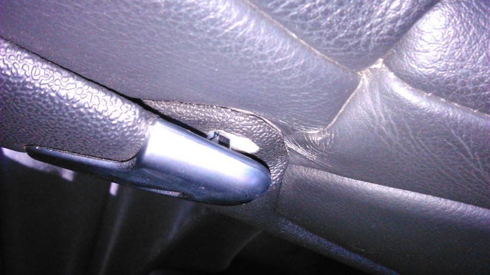

Может подскажете как правильно снимать эту декоративную хромированную накладку, чтобы не сломать? Пытался мин 10, но не идет, а сильнее жать сцыкотно…не хочется сломать.
Там с внутренней стороны нужно от щелкнуть, надави или поддень чем нибудь и она снимется легко! На предпоследнем фото (где собрана накладка) в середине окошко, вот в нее фиксатор входит!
я отверткой поддевал, но она сдвигается на 2мм и все…хотел уже было целиком накладку снять, но та вообще сидит мертво…будем пробовать, а что еще остается)
Так она у тебя цела? Ты ее просто снять хочешь? Если да, то я не знаю как — тебе будет мешать сам шток который ее держит, а я за счет того что он слом… ее и снял!
Нет, у меня та же беда — сломан шток, который ты восстанавливал. Но моя хромированая деталька упорно не хочет сниматься
А… ну тогда с внутренней стороны смотри ) сидит плот, я прям тонкой отверточкой отгибал и тянул, снилось легко!

Прочел весь пост и хочу задать вопрос, а вы какой болт использовали, диаметр и длину?
не замерял ) нашел который подошел и поднего сверло подобрал!
