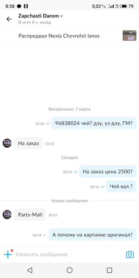

инеужели ктото за такие бабки, это блин четверть от цены ланоса, берет…
стоит брать?
у меня кулачки 4 котла на милим гдето сгрызаны. есть подозрение шо в этом причина вибрации на ХХ.
заранее благодарен за ответы
