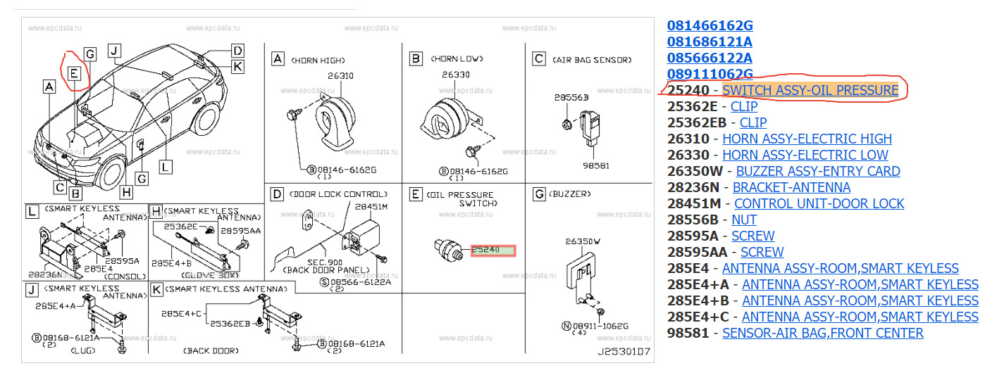

Всем привет. Прошу знающих, или кто сталкивался, помочь. Ищу номер датчика давления масла, именно на fx35 s50, рестайл. Как я понимаю, он установлен на корпусе маслоохладителя. Но: на той схеме, которой я располагаю, он бьется под тем же номером, что и датчик температуры ОЖ. Да и назван по схеме, как "датчик температуры масла")) Это неверно, это два разных датчика) насколько я понимаю и видел свой, он одноконтактный. Хочу просто махнуть его на новый, на всякий случай, машина прошла уже 180т. Не хотелось бы чтобы он подвел. На схеме он под номером 22630D.

Мне кстати помог когда попался толи масло левак, толи левый масляный фильтр, начала моргать масленка на холостых, померяли давление падало до 0,8. Решили поменять масло с фильтром, хоть парни и говорили скорее всего фильтр, но решил и то и то поменять. После замены всё прошло.
252404M400
Спасибо
Это датчик Температуры Масла — SENSOR ASSY-OIL TEMPERATURE (2263044B20).
Датчик давления масла имеет код: 252404M400
У нас есть датчик температуры масла? Где он стоит? На приборке он отражается?
На приборке только давление отображается, а температурное состояние в блок управления двигателя уходит…возможно через obd с него можно показания получить.
Ок, с этим понятно. Где стоит именно датчик температуры масла?
С пассажирской стороны, там же где и температурного. Из под капота смотрите.

Я в курсе. Только номер бьется на датчик температуры ОЖ. Номер датчика давления в реальности какой?)
