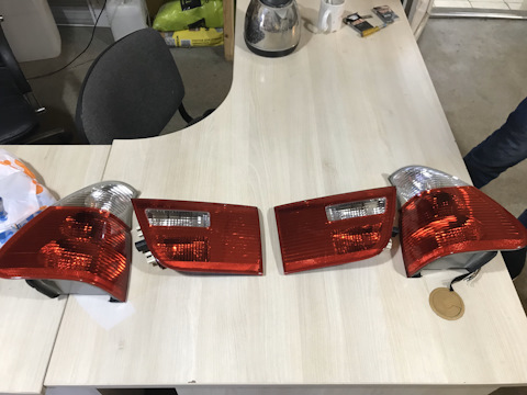

Появилась немного свободного времени, решил не тратить його в пустую, а именно отмыть и полирнуть заднюю оптику.

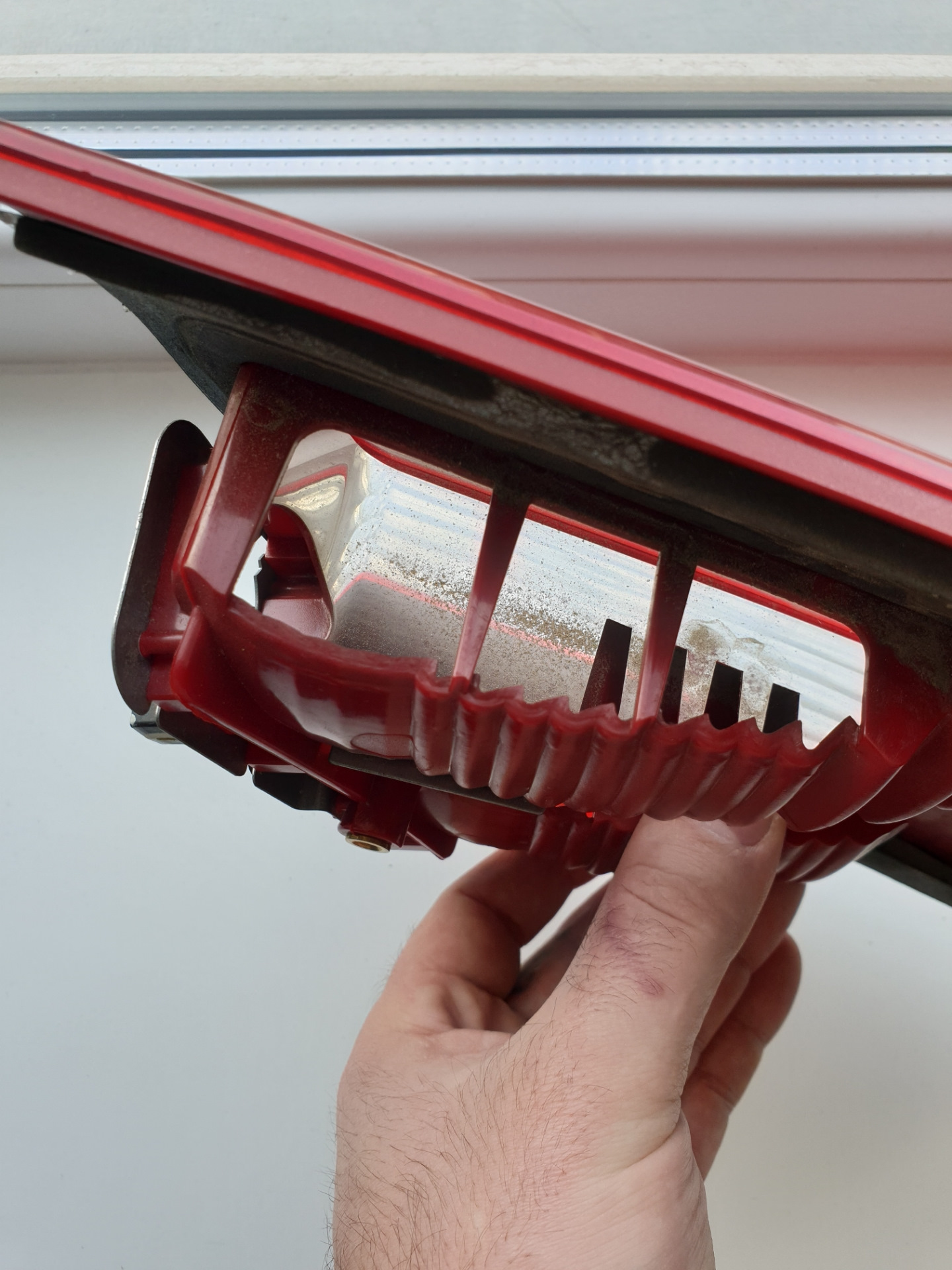

Обовсем попорядку начнём с ПТФ :

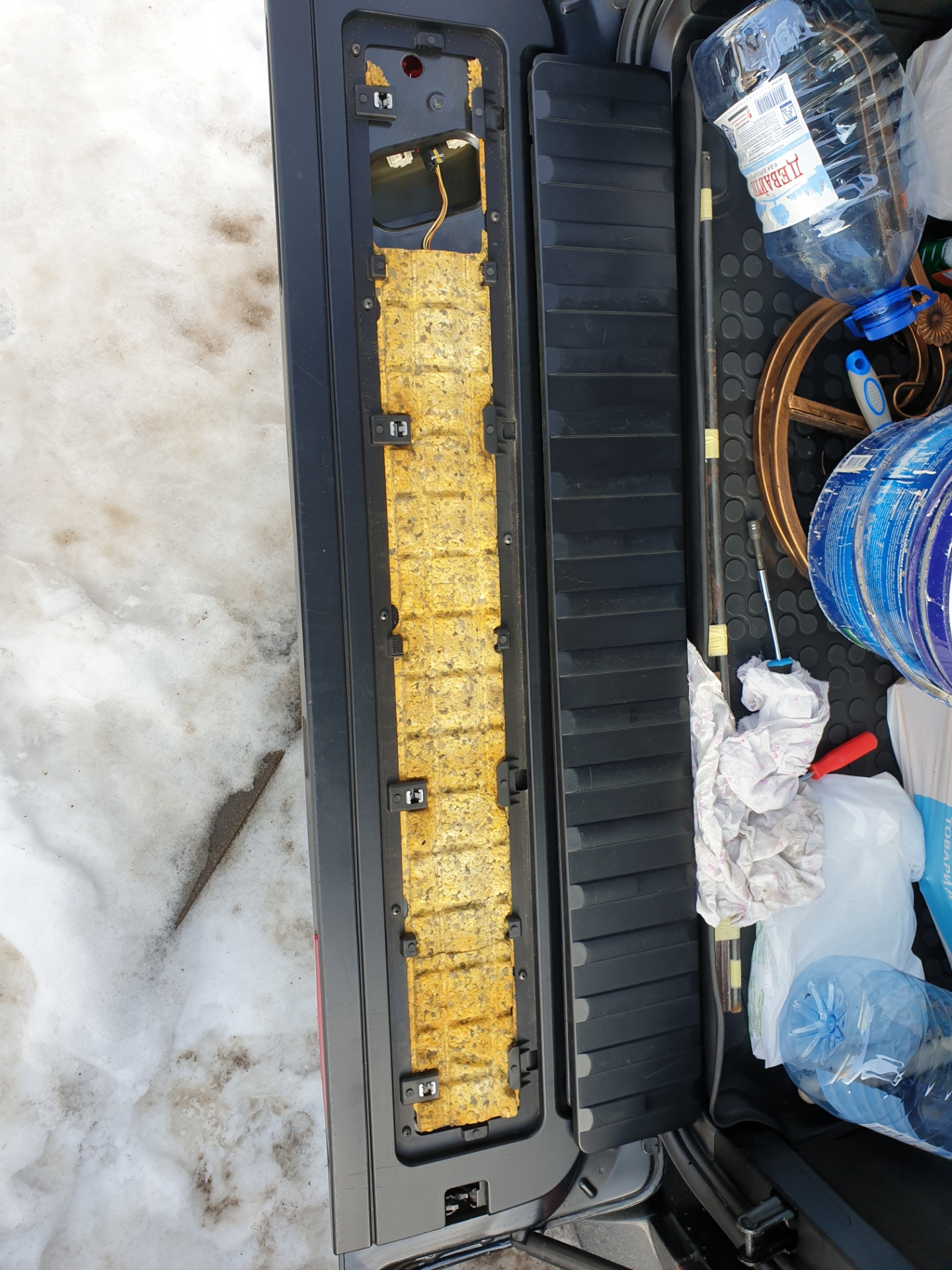

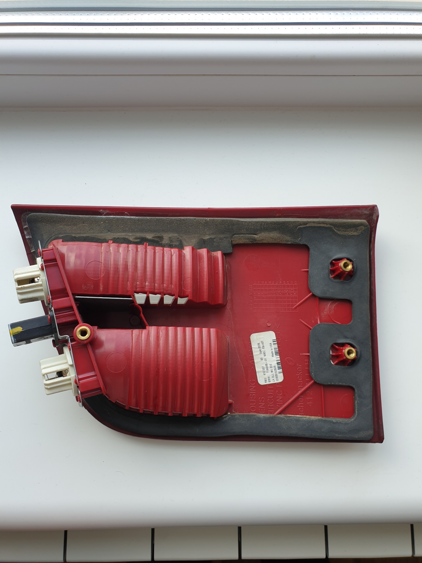

О щёлкнул пластик крышки багажника обнаружил что не хватает одного куска паралона в левой части крышки багажника .
По ходу действия буду исправлять косяки)

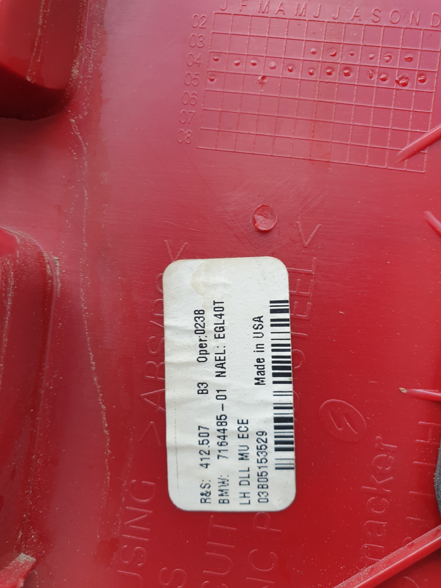

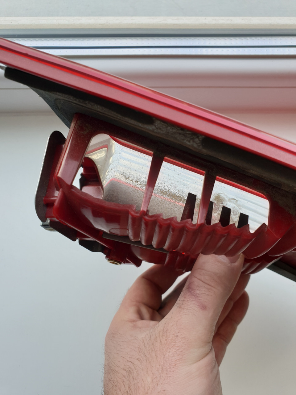

ПТФ крепятся всего на три болта, откручываем и извлекаем.
Кстати сделано ✔ в Америке

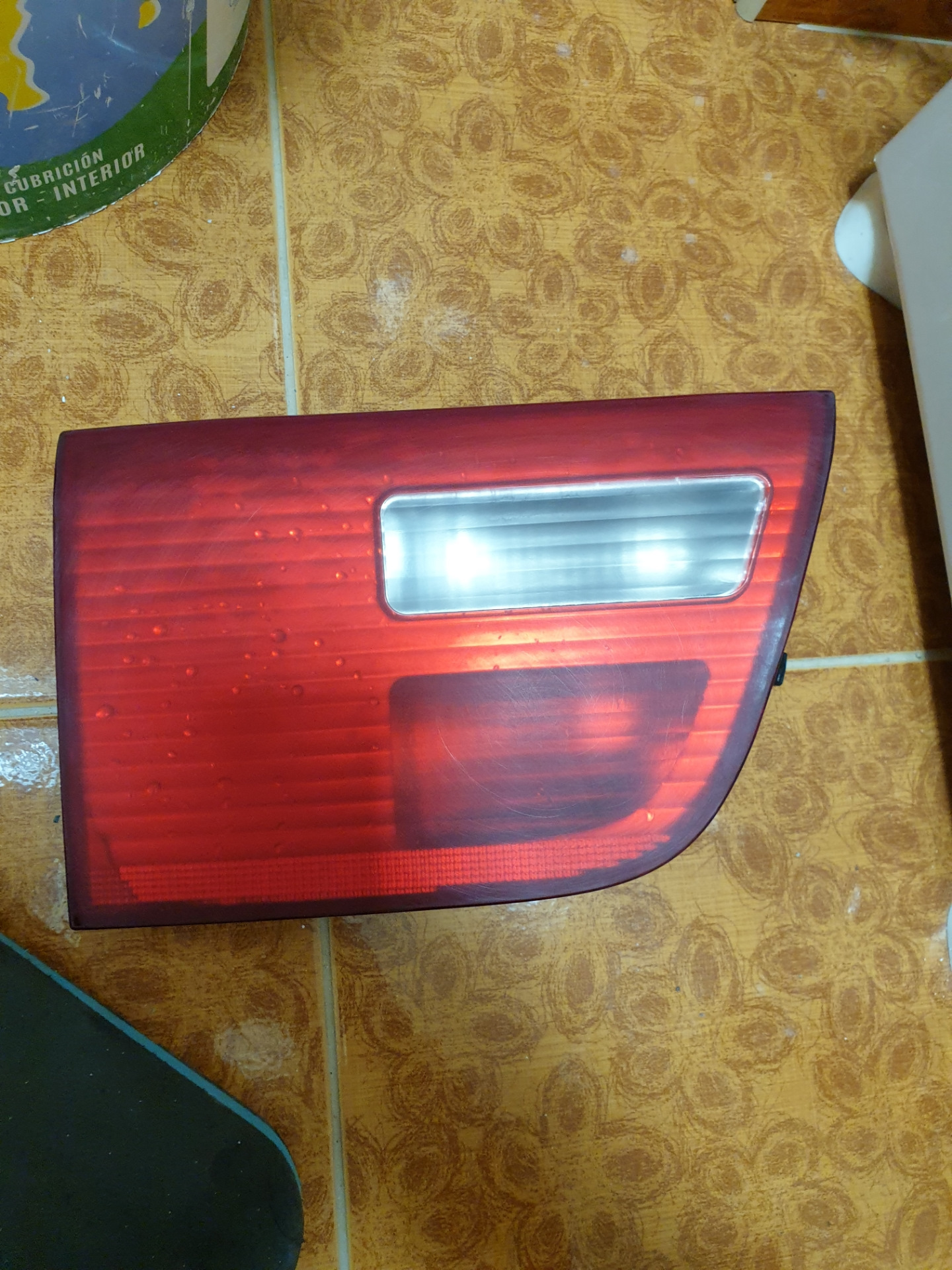

Для начала хорошенько отмыл при помощи кисти зубной щётки и фейри.На фото 📷 наглядно видно в каком они состоянии (грязные)

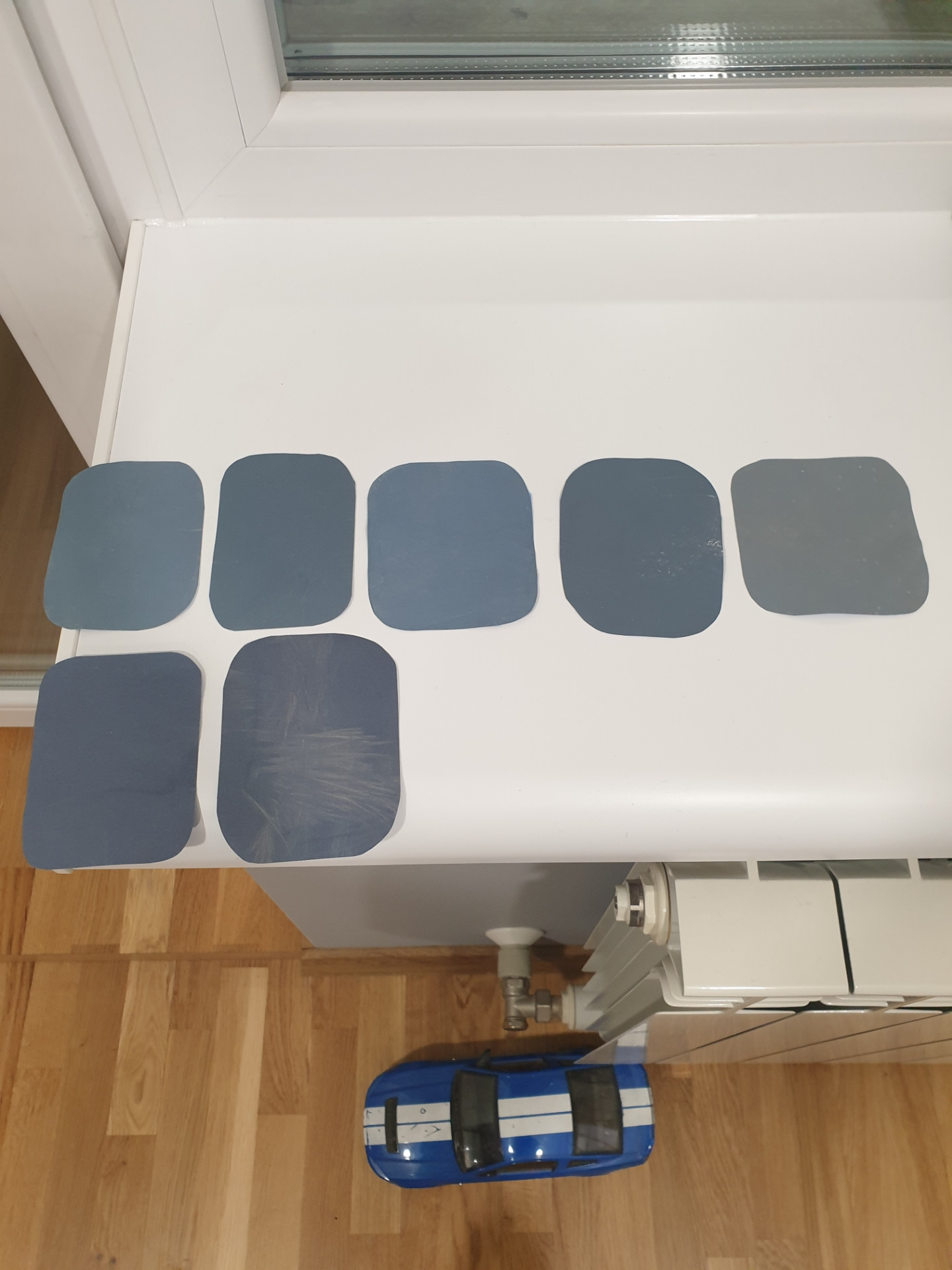

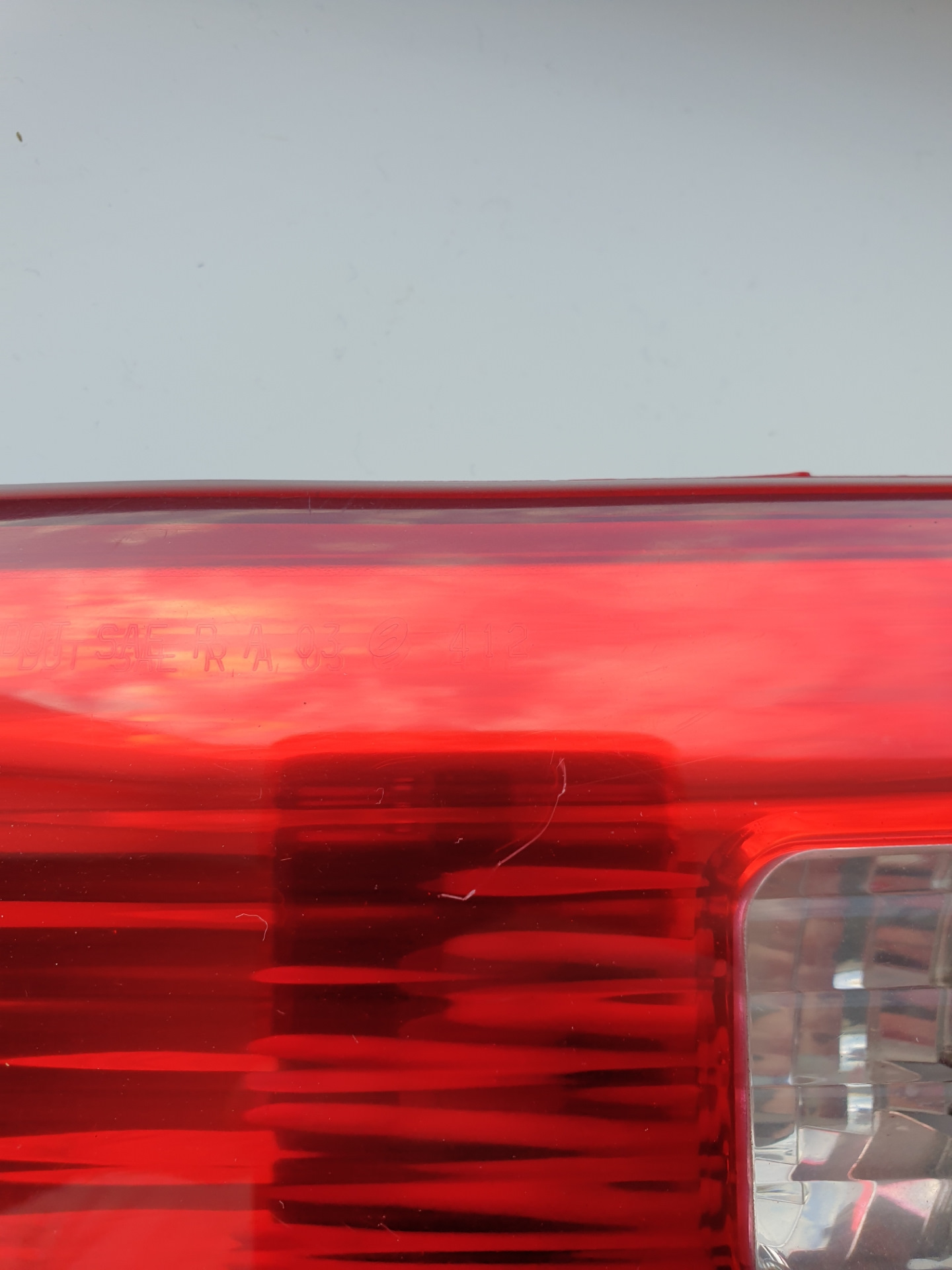

Для дальнейших работ работ мне понадобелось нождачка (waterproof) 600,800,1000,1200,1500,2000,2500.
Начинал я с 600 так как местами были глубокие царапины
И так взял обычный тригег набрал обычной воды з под клана и добавил 8-м капель того самого фейри и стрихнул хорошенько)
При помощи тригера пшикаем на нождачку и на сам фонарь. Круговыми движениями начинаем проходить по всей поверхности, переодитески смачивая водой! Вот что получилось при первом проходе:
На каждою нождачку мне примерно ушло по 10-15 мин работы.

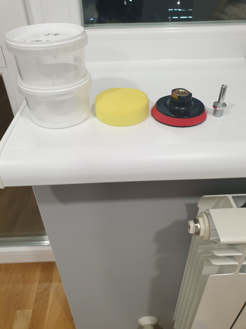

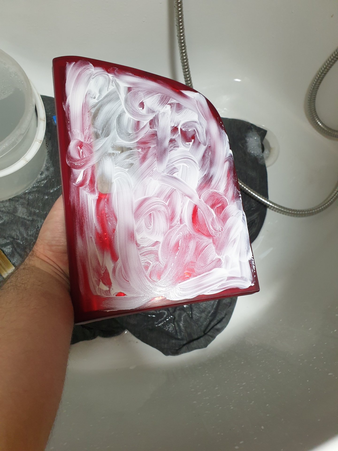

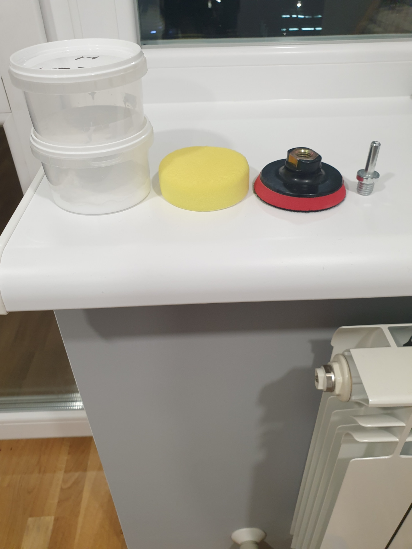

После нождачки промыл поверхность, и приступил к полировки : использовал материал

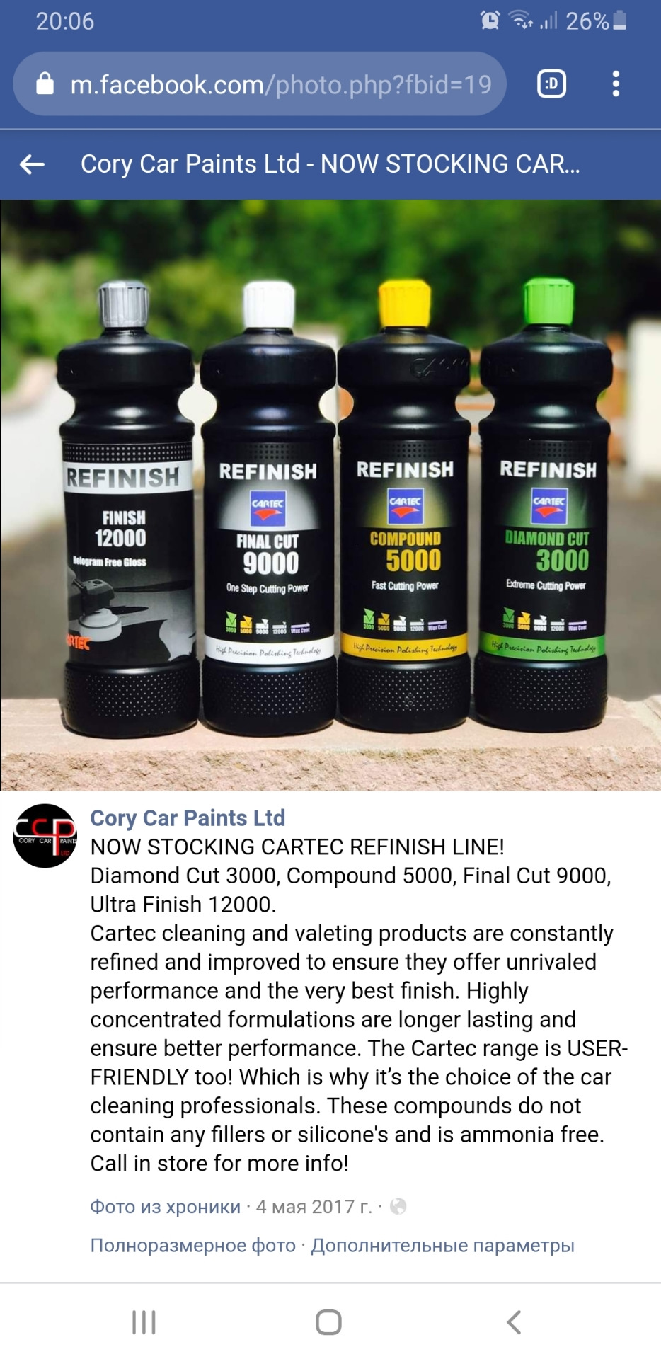

Абразив Refinish (cartec)
Пользовался 5000 и 9000
Наносил примерно столько

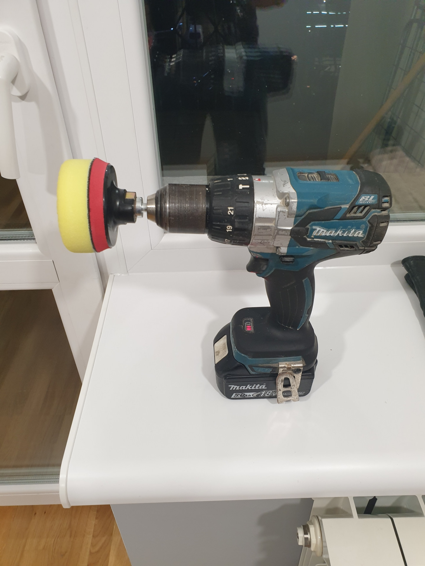

Полировал шруповертом на средних оборотах :
Круг использовал средний жёсткости. На первую пасту прижымал по усилию диск до поверхности примерно 60%. На вторую 20-30%.
На каждый состав потратил примерно по 5-7 мин. Когда состав подсихал пшикал тем же тригером 2-3 пшика больше чем достаточно.

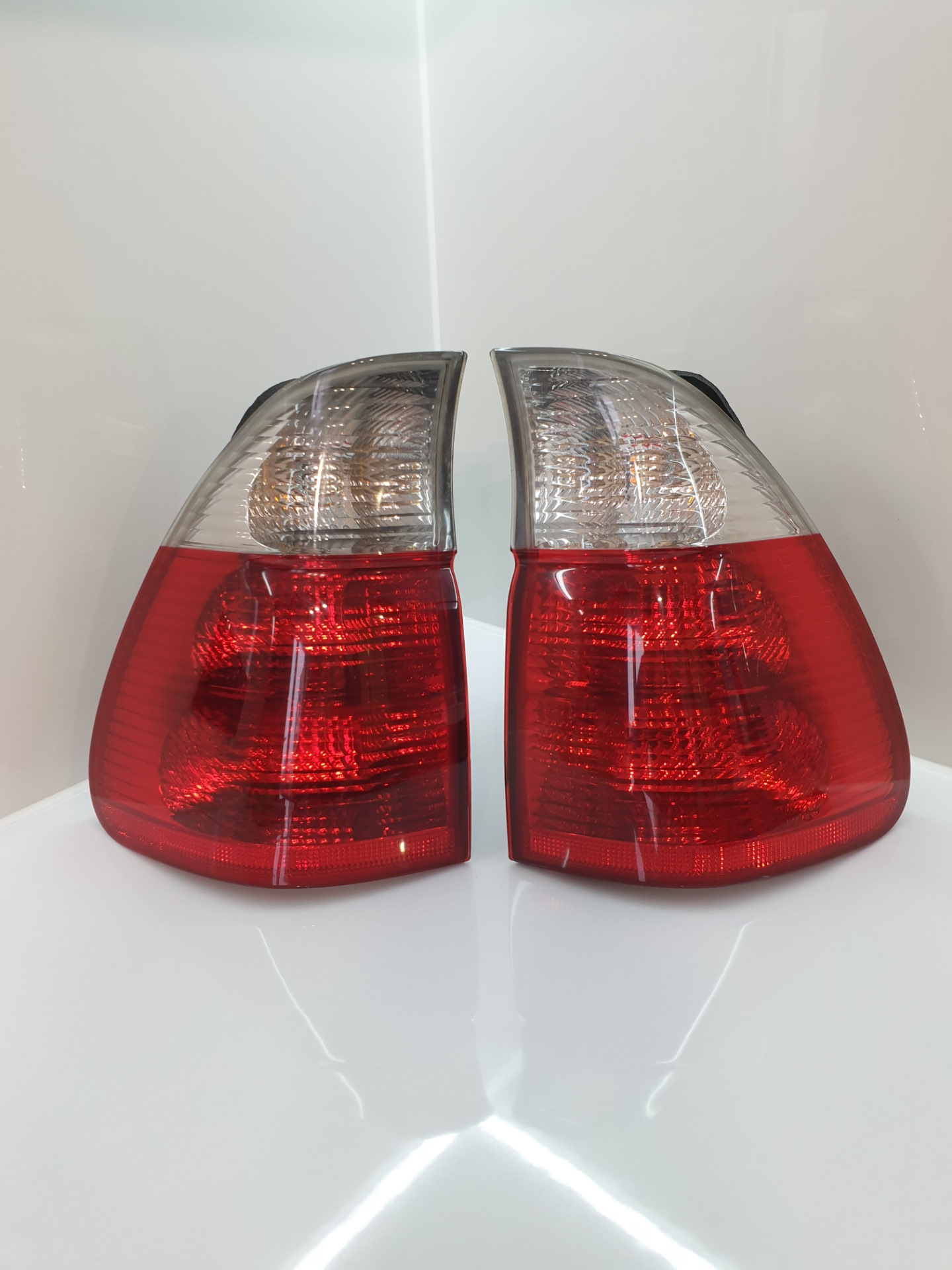

После чего ище промыл внутренною часть добавил несколько капель фейри и хорошенько взболтал. (процедуру повторил 3-ри раза) после чего сполоснул дистиллированой водой (тоже по 3-ри раза) . Так как она не оставляет розводов.

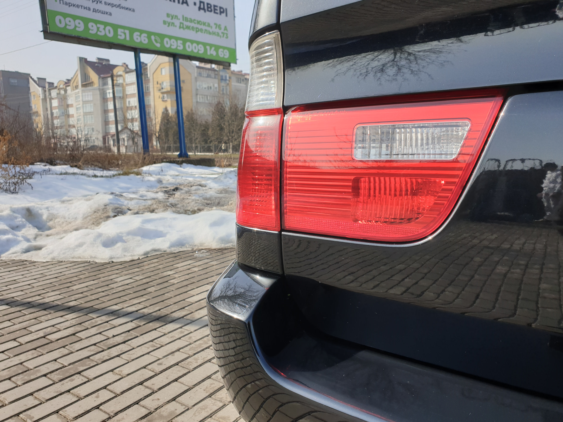

И вот что получилось:

Результат впечатлил насамом деле) Очень доволен. Если вдруг помутнеет то закатаю в плёнку
Помутнеет 100%, проходил уже. Когда трешь шкурками, снимаешь защитный слой с фары, после полировки либо пленка, хотя б дешевая винилка, назад не критично, либо лак.
Вопрос за сколько времени?! Если за года 2, думаю несложно будет полирнуть заново .
Летом за пару месяцев мутнеет пластик. Очень сильно заметно на фонарях в задней крышке, в крыльях не так сильно мутнеют. Процедуру приходилось делать повторно раза 3. В итоге хотел закатать в пленку, но подвернулись б/у Сонары за отличный прайс-их и взял о чем не жалею.
У знакомого живут год, пока норм. Посмотрим)
Дело хозяйское, я предупредил, чтоб потом не было жалко свой труд)
