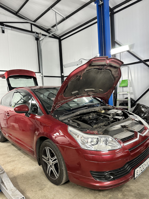

Всем привет кто меня читает, в общем проблема такая глушим машину на пять минут потом запускаем и нет холостых, с педали около 1000 оборотов начинают прыгать плюс минус 2000, если дать газу нормально то работает устойчиво, все проходит после ста проеханных метров или когда минут десять педалью погазуешь, плюс когда такое происходит машина начинает ужасно вонять из выхлопной трубы, может кто сталкивался, а то я конечно сам механик у официалов, но до работы доехать надо как то еще
Citroen C4 2006, двигатель бензиновый 1.6 л, 109 л. с., передний привод, механическая коробка передач — поломка

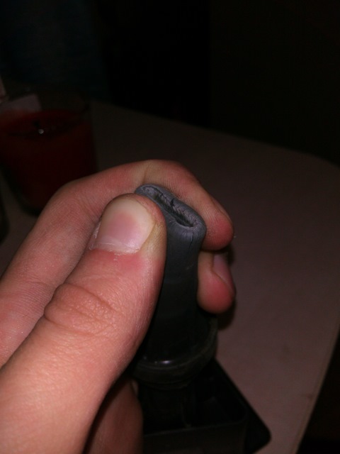

Катушка зажигания это. У меня так было.
Посмотри по ошибкам, должна показать ошибки р 1337…И далее. Что в переводе пропуски зажигания.
Да не, все решили уже, чистили заслонку и датчик давления
думаю копать надо в сторону лямбды
