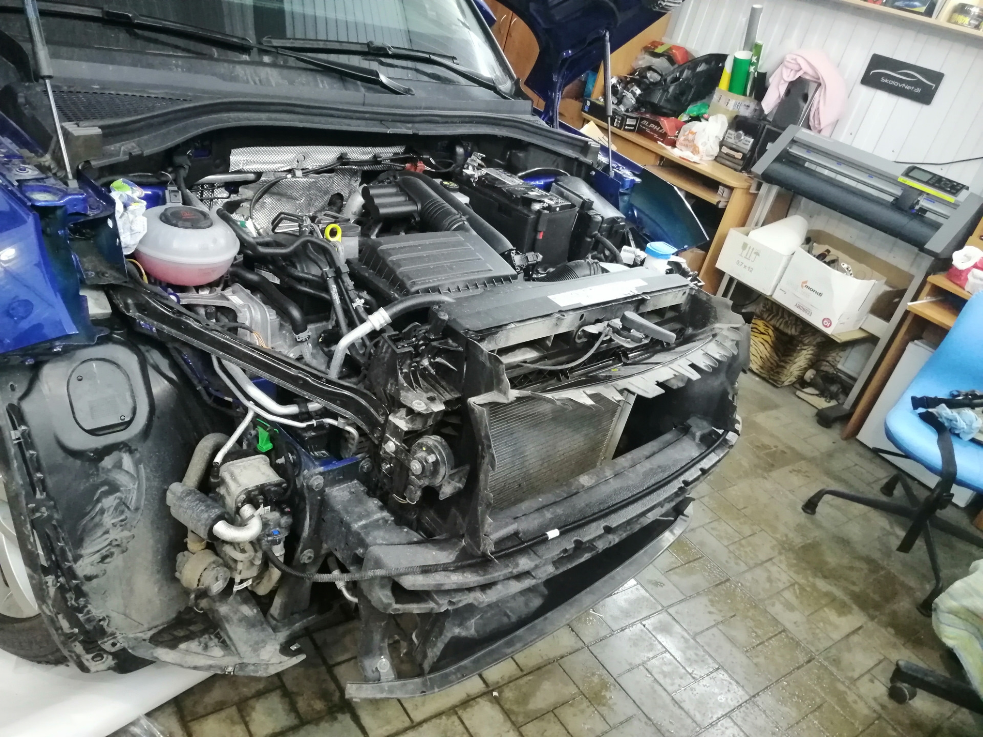

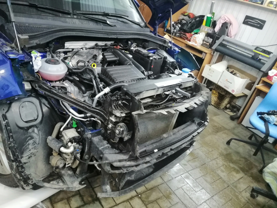

А почему на фото в посте пол морды разобрано?
Приложить нечего было, а без фоток не интересно. эта фотка сделана в момент когда я сетку в бампер ставил, фары клеил в пленку и окантовку радиатора менял на черную, тоже кстати в пленку ее закрывал, решил чуть деньжат съэкономить
👍🏻😂 приложить нечего было! Я уж подумал что для замены стекла нужно бампер снять! 👍🏻
У нас стекло глубоко посажено, надеюсь од не додумаются капот снимать для замены стекла :)
