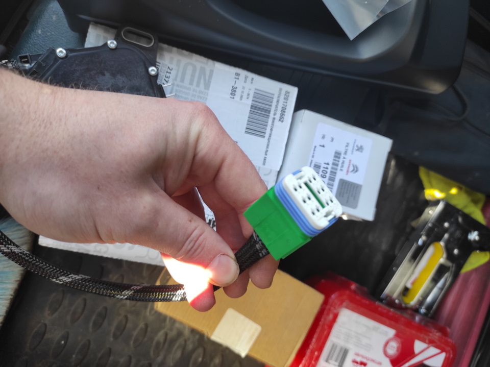

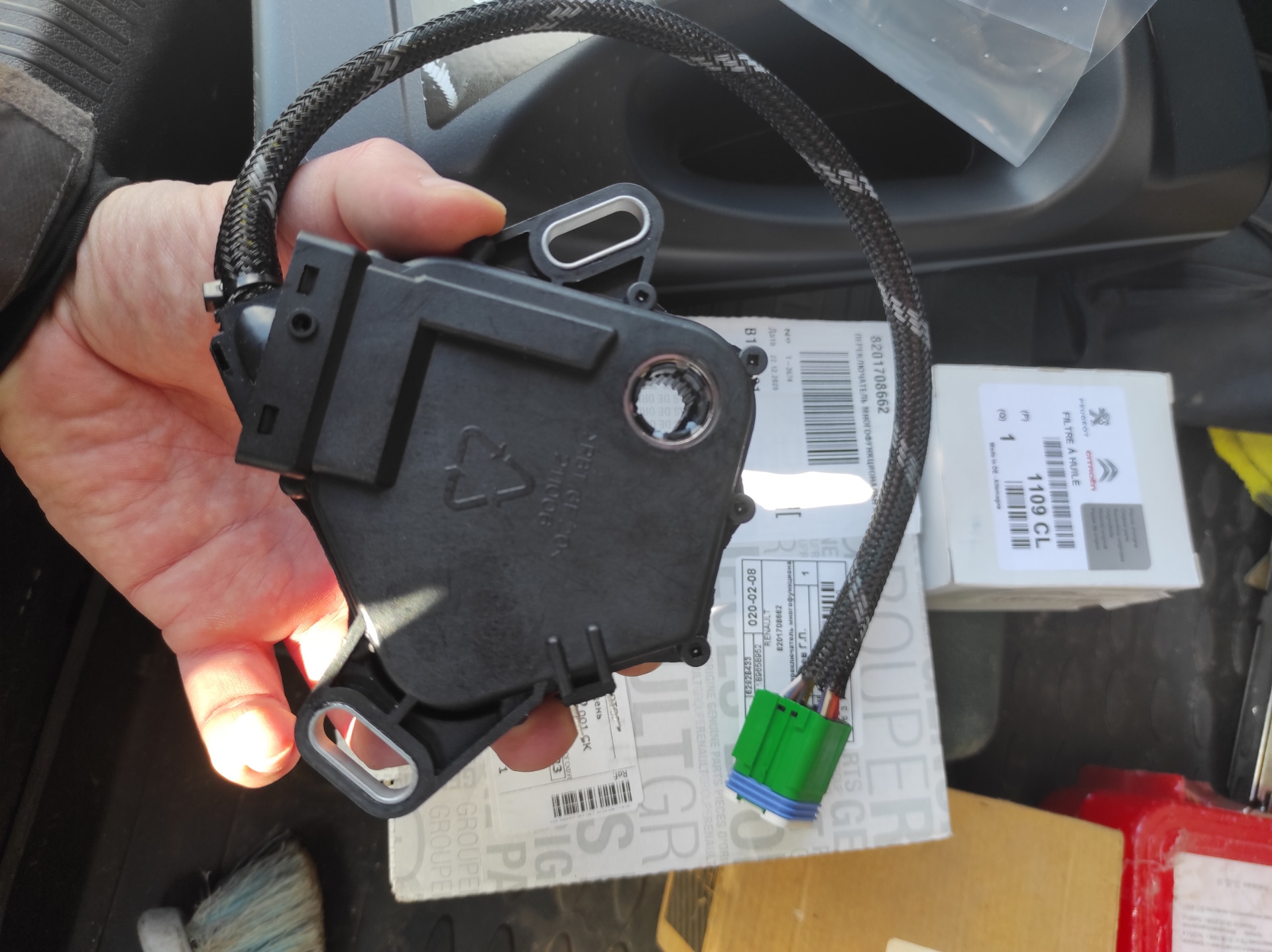

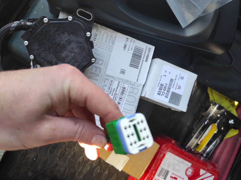

Для начала напишу, что ободрал все руки об это чудо, смесь бнв и пежо. Родной датчик стоит неподъемно много 252927. Принял решение купить оригинал Рено 8201708662. От оригинального пежо не отличается ничем, даже фирма производитель одна и та же. Из особенностей замены это: 1. Крышка колодки разъемов, после откусывания хомута, держится на маленьких стопорах-усиках, их надо отогнуть маленькой отверткой и тогда она сдвигается вверх(от белого фиксатора). 2. Из инструментов понадобился шестигранник 4ка, торкс 30, ключ на 10, 8.

Какой артикул у детали с последних трех фото?
Покупал бу трос переключения в сборе на дроме
Красава молодец
5000 в Курске он? В столице 3400 . А что с ним вообще было ?
Висела ошибка на него и не сбрасывалась, точнее сбрасывалась, но появлялась вновь
