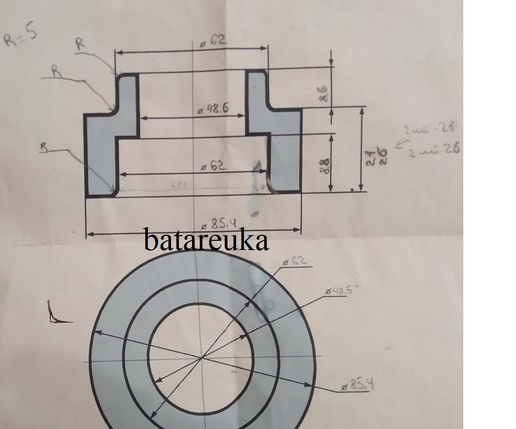

Лет 5 назад под задние пружину поставил резиновые проставки от Лагоса высотой 4 см, после чего жопа в разы стала выше а вот с передком мучался по сей день. В итого на форуме нашел человека который продавал точеные проставки под опоры. Вышел на него но увы у него из давно нет и возможно будут через несколько месяцев. В поисках натыкался все время на проставки которые одеваются сверху резиновой опоры, но меня этот вариант стремает тем что металлическая проставка может биться о чашку и я его все время отсекал. Недавно нашел случайно сайт автопроставка, на котором нашел те проставки которые хотел (сплав алюминия) которые ставятся под опору а не на нее. По итогу я их и заказал.
Скоро буду ставить. Цена вопроса 3см -570 грн а 2 см — 520 грн.

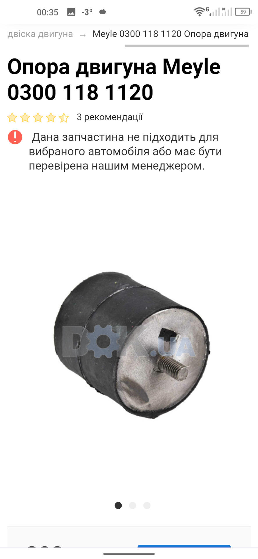

Так же на форумах нашел инфу что на наши омеги ставятся подушки двигателя от БМВ Е34 (м20, м50) у них есть 2 варианта масло и резина. Масляные стоят примерно как и наши а вот резина в разы дешевле. + Ко всему они чуток выше наших, что естественно хорошо т.к. подниматься поддон над балкой.
Ранее я менял подушки на аналог (не оригинал) и хватило их на 3 или 4 года. В настоящий момент подушкам жопа, поддон очень низок, и я им все время что то черкаю. В конце прошлого года из за мятого поддона попал на проточку колена ну и вытекающие (( было масляное голодание и вкладыши колена жрало неплохо. Странно что лампа давления не горела. А потом одним прекрасным днём черконул поддоном и аут, горит лампа давления масла ну дорогостоящий ремон.

2) подушки БМВ — 182 грн/шт Мейли Германия

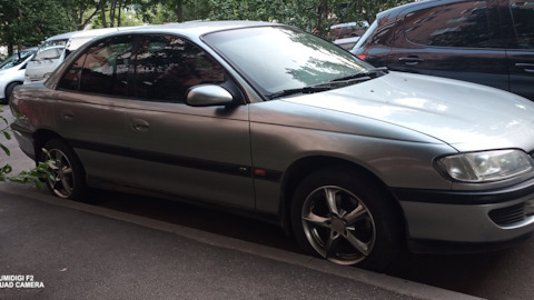

Где продолжение? Поставил нет, помогло? Тоже пробил поддон с.ка.
Фото есть что машина реально стала выше. Теперь как на паркетнике катаюсь все пофиг. Подушки свою роль выполняют. Поддон стал выше балки + к этому машина выше. Я в восторге что теперь как в танке. Только тачка стала жёстче.

чертеж косяк убери что б люди не делали по нему. Вот держи мой личний сам по нем делал и материал капролон возьми. у твоих маленькая полка под опорный подшипник
Непарся ставь 3 см самое то 5 год катаюсь
проще вотнуть межвитковые проставки от 01-07 ваза и положить их внизу … теже 4 см
Езжу на таких проставках года 3, стала выше за счёт натяга пружины.Вся омеговская мягкасть ушла, но выбирая везде чиркать поддоном или вездеход.выбрал внедорожные качества.Есть плюсик менее валкая, на руль острее стала.Но как по мне лучше 2см.
Высоко будет с ними, если конечно морда не лежит совсем:)
