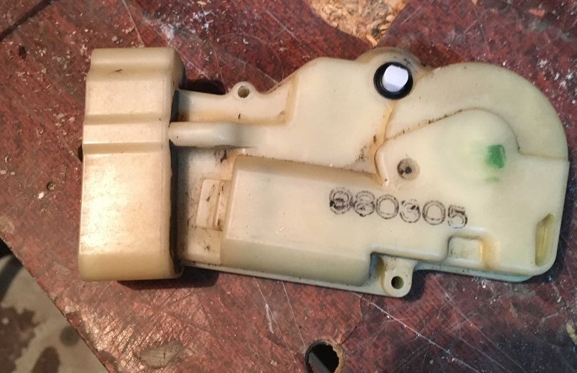

Болезнь… болезнь это многих Хорей и Лексов в этом кузове — ломаются и глючат замки дверей, а точнее их активаторы. В моем случае — постоянно недозакрывалась водительская дверь, приходилось закрывать ключем для верности.
До установки это не парило, т.к. все равно закрывал машину с ключа, но сейчас стало актуально. Поизучал вопрос на что заменить долбаный активатор. Контракт брать не решился, замен именно на Харриер по каталогу не билось, а цены на оригинал естественно нереальные. Но вот на RX300 замена нашлась — китайский аналог NTY EZCTY003. Нюанс лишь в том, что у лексуса эта дверь — пассажирская, а не водительская) Но все же решил попробовать заказать и попробовать поставить, тем более цена всего 750 р.
Чтобы снять активатор нужно разобрать всю дверь — снять ручку двери, замок, открутить направляющую стекла (с ней нужно внимательнее, я ее обратно поставил криво и пришлось второй раз разбирать дверь). Тяги от ручки двери тоже нужно аккуратно отделить, тяга самой ручки отделяется легко, а вот тяга от замка держится на противной скобе — снять легко, а вот обратно надеть…

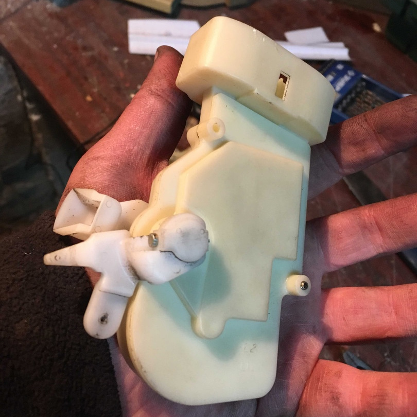

Разобрав все это дело, снял активатор — внешне — такой же как пришел, но есть различия в лапках, видимо как раз потому что дверь должна быть тут пассажирская у лексуса. Не долго думая я решил лапки переставить со старого активатора, следов какого-то износа на них не было, значит — проканает)
На родном активаторе лапки крепятся неким гвоздиком, а на новом китайском — они тупо приплавлены и снимаются просто слегка поддев отверткой. После этого ставим лапки с родного активатора, просверливаем сквозную дырку и ставим гвоздик на место — ничего эдакого)
Момент истины — заработает ли сей колхоз?) Заработал! Замок закрывается до конца. Теперь посмотрим сколько это китайское чудо проживет)

Актуаторы. Меняются достаточно просто. Был хронический недозакрыв водительской. Поменял сразу все 4, года три назад. Закрывают очень бодро
Да они все с Китая, ну уже пол года как поменял всё работает. Ну да, тяги снять сложновато…
Брал с Алика комплект передних актуаторов, снял -поставил, ничего там допиливать и менять не надо. Ну и дверные ручки (наружние) снимать не надо, откручиваются винты замка, самого актуатора и у направляющей 1 винт, и всё достаётся…
С алика не рискнул брать, лотерея. Ну а без снятия ручки я хз как все это дело снять, надо быть геникологом как минимум, тем более, ручку снять это самое простое из всего)
а есть разница харек или лексус? при покупке
Одинаковые, отличаются только по расположению, левый-правый, зад-перед актуатора…
Я вот такие брал
a.aliexpress.com/_AMZqZq
их заказать подойдут? да! на наш харек 10кузов 98год
У меня 15кузов 99 год встали как родные. Ну я у этого продавца заказывал.
