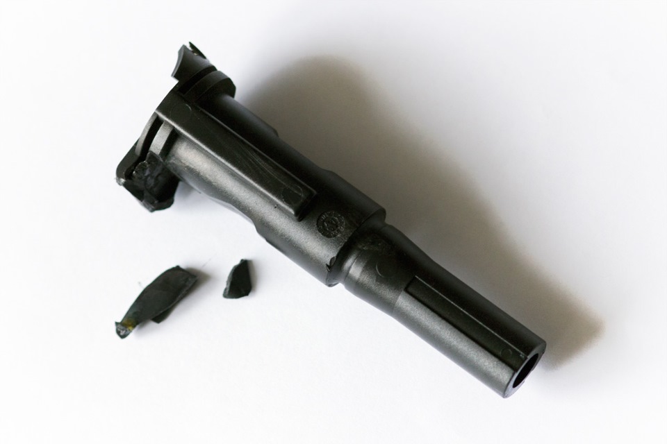

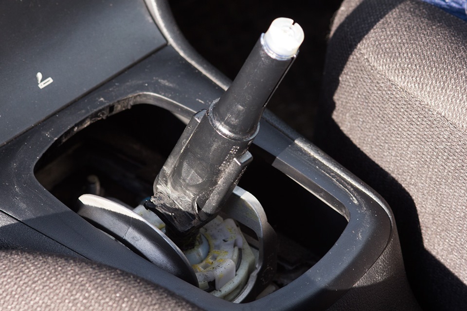

Симптомы
Началось всё после того, как при резком включении задней передачи, произошёл, как будто что-то сломалось. В результате при попытке переключиться на первую, включалась задняя. А вторая не включалась совсем.
Диагноз

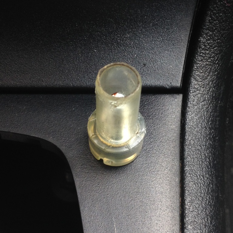

Сломался выступ на втулке рычага механизма выбора передач. Он служит ограничителем включения задней передачи. Именно из-за него, для включения для движения назад необходимо утапливать рычаг. Как оказалось впоследствии, первую и вторую можно включать аккуратно, не доводя рычаг до упора влево.
Лечение
Замена этой самой втулки. Номер детали VAG 1J0 711 893.
На Экзисте цена варьируется от 600 до 800 рублей, в зависимости от срока поставки.
Поехали!

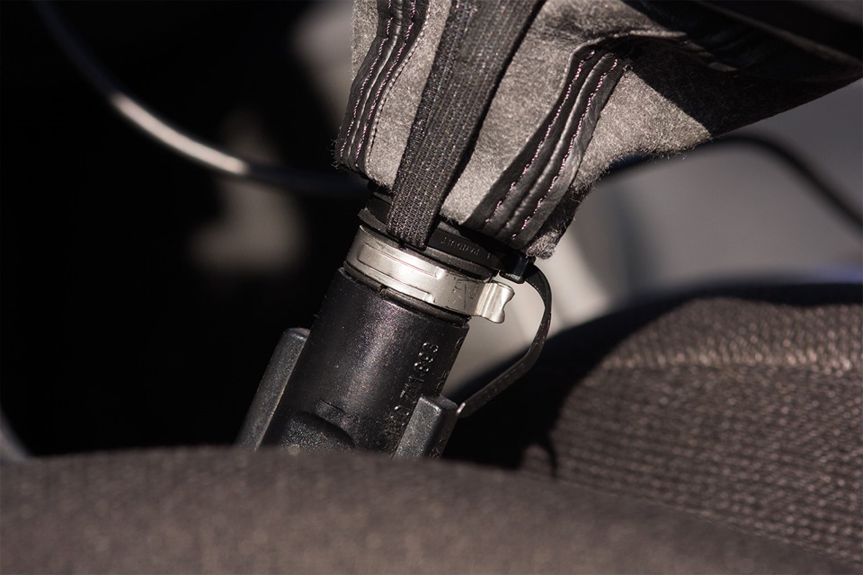

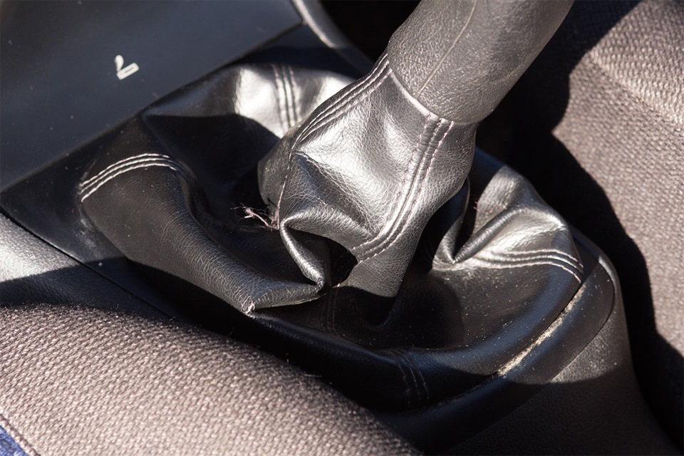

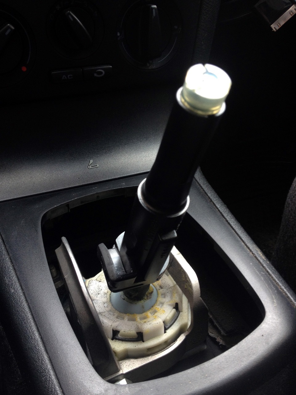

Для начала необходимо отстегнуть пластиковую панель обрамляющую рычаг коробки передач. Она держится на защёлках. Я подцеплял руками в районе пепельницы и тянул вверх.

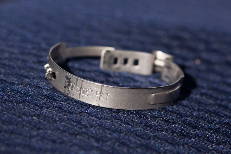

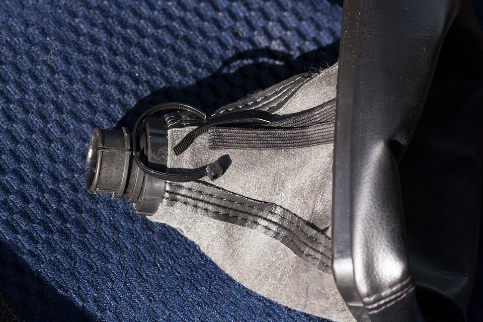

Металлический хомут снимается пассатижами, а пластиковый просто перерезается.

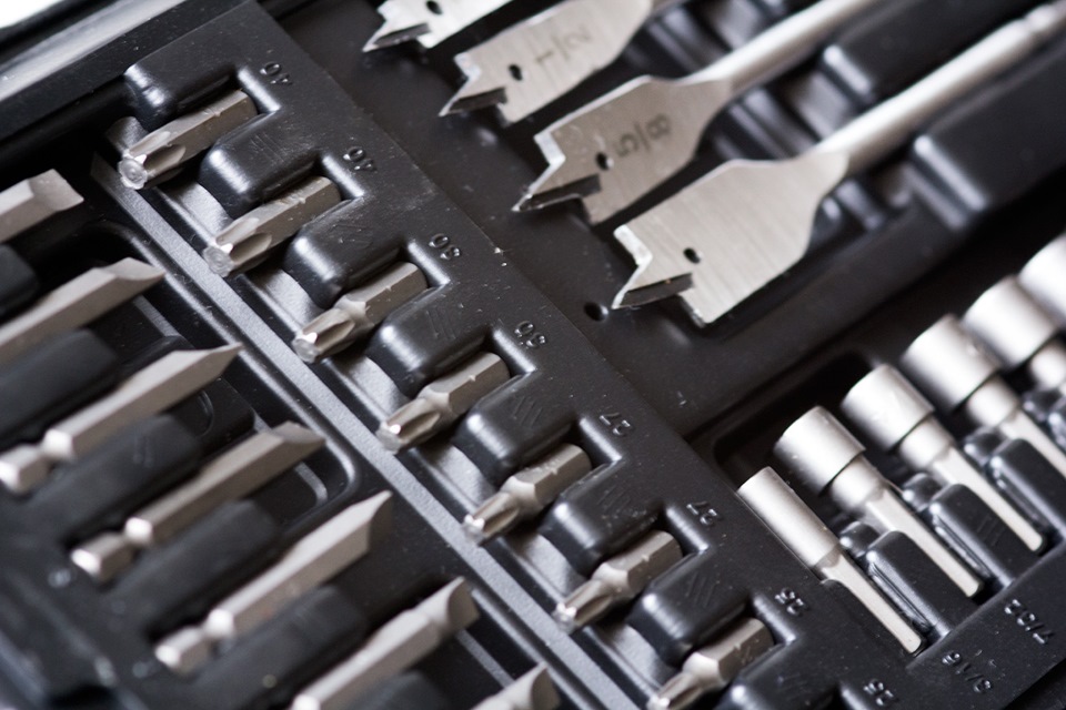

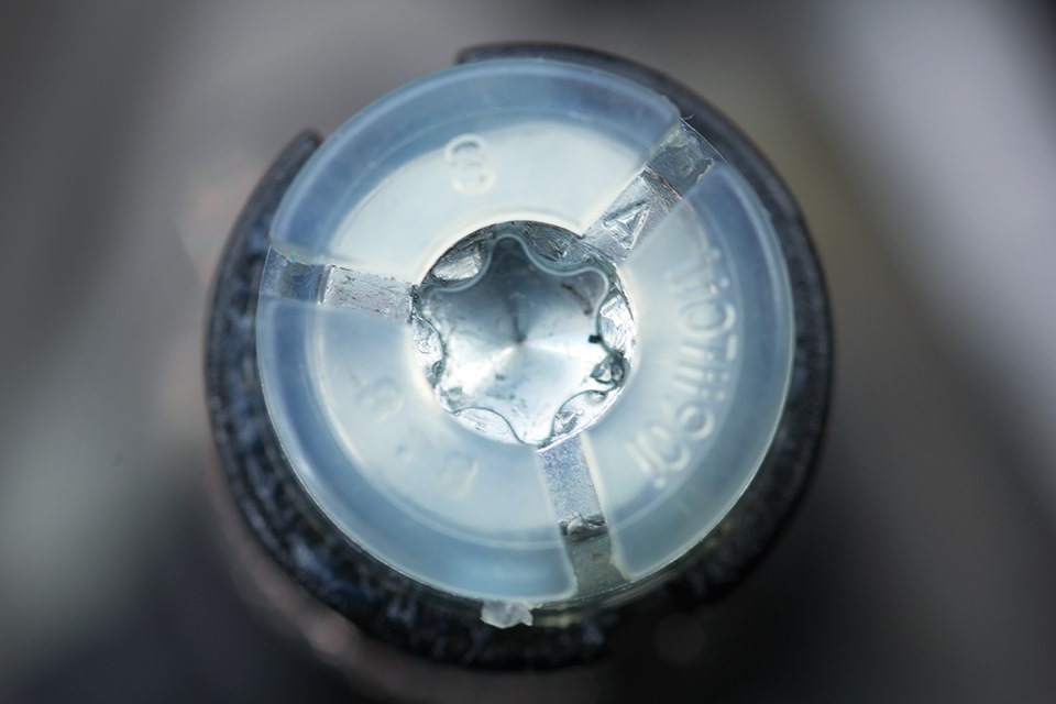

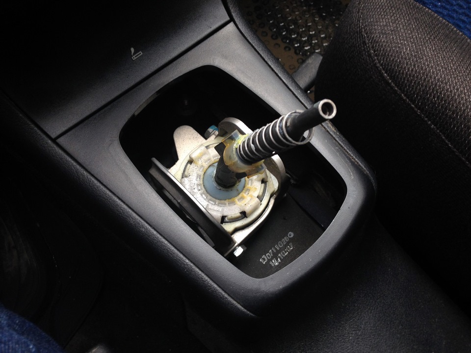

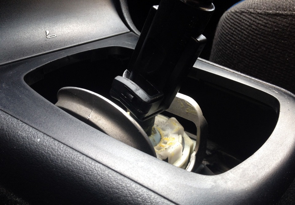

Сняв кожух и рукоятку, нам остаётся одно — освободить виновницу сего рассказа. В этом нам поможет торкс-ключ T40.

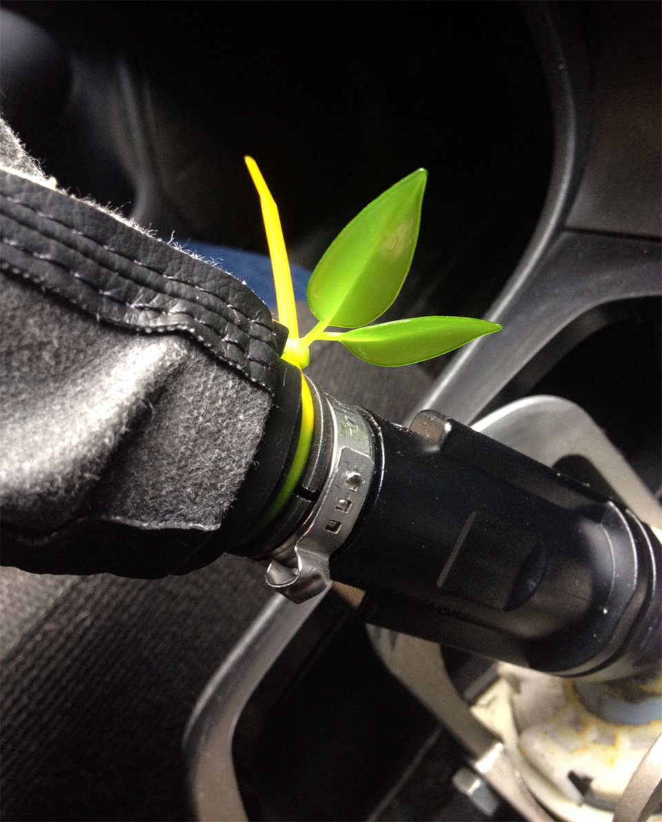

Ну а дальше всё в обратно последовательности. Т40 → Рукоятка с кожухом → Хомуты → Защёлки.
Кстати о хомутах. Металлический я оставил родной, а вот пластиковый пришлось заменить.
На всё ушло минут 20. А если знать что делать и иметь все инструменты под рукой, должно понадобиться минут 5.
Спасибо за внимание и ровных дорог.

Доброго дня! Прошло много времени с этого поста, но может дадите совет- проблема с включением задней передачи, не попасть. Остальные кключаются норм. Может быть в ней проблема?
Не знаю. Но проверить эту версию дело пяти минут. Попробуйте снимите кожух и станет понятно

простите!, может подскажете куда копать…
— при переходе со второй на третью передачу слышен хруст шестеренок, будто не успели синхронизироваться что-ли (таких случаев было 3 за зиму)
— сосед сел в машину (типа примериться), кнопочки там, рычажки)))… пошевелил "мешалку" — грит, ход как у классики длинный (а я не замечаю, может привык)
Возможно ли лечение вашим методом?
Добрый день.
Боюсь, что хруст шестерёнок не вылечится моим методом. Моя поломка повлияла только на 1 и вторую передачи. Я бы позвонил в сервис и описал проблему. Думаю они смогут сказать в каком направлении копать.
Про длину хода сказать тоже ничего не могу. Не с чем сравнивать. Но судя по записям в интернете и желании некоторых владельцев укоротить рычаг, его ход действительно длинный.
