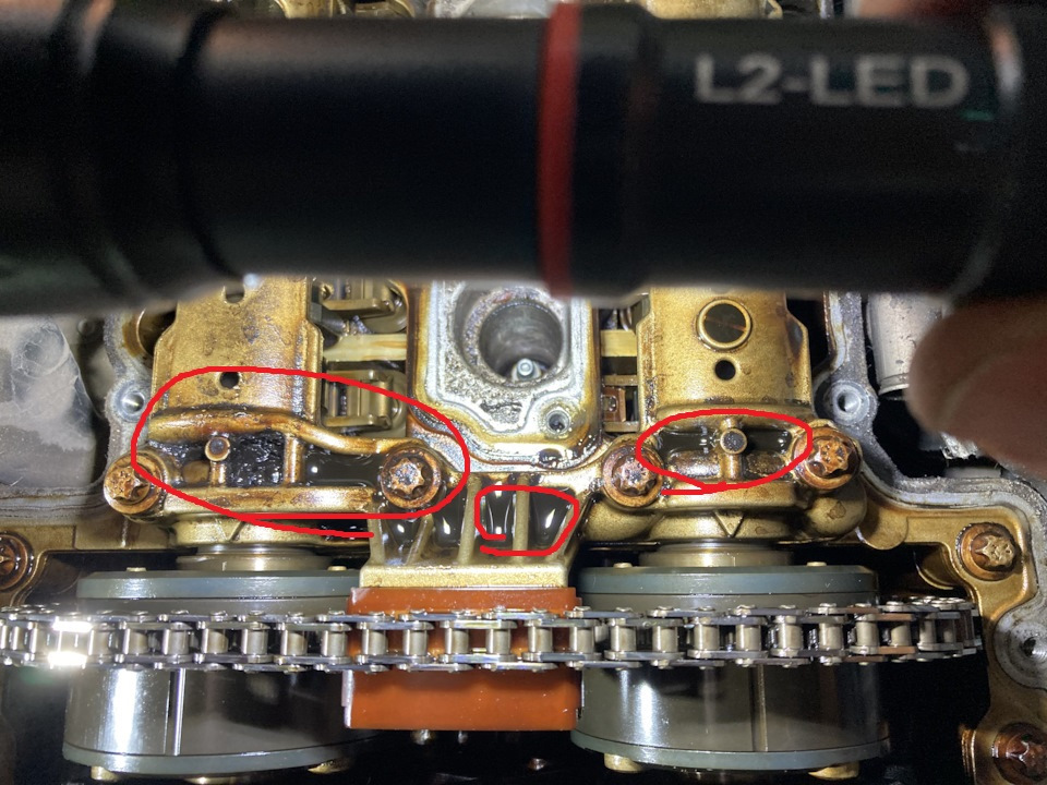

Далее прокручиваем несколько раз, коленвал, у меня получилось наверное раз 10) сводим метки на распредвалах и убежаемся что ОТ на шкиве никуда не убежало. Ну вот и все. Перед накидкой клапанной крышки почистил ниши крышек распредвалов, очень не понравилось сколько грязи там собирается, масло лил всегда оригинал с допуском 229.5, что такое подскажите?

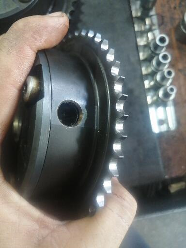

Едем на мойку и радуемся каждому запуску двигателя без тресков и всяких лязганий)) по звездам, сказать нечего, остается ездить и проверять самому, накатаю 30к скину клаппку посмотрю на состояние. При детальном осмотре старых звезд, выяснилось, что сношены они прилично, некоторые зубья прям начали заваливаться. фотки для сравнения:

вовремя залезли))).эмульсия под крышкой от размеренной езды, надо чаще наваливать))
Я имел ввиду на креплениях шеек распредвалов, вот тут
Но то что ему нужно давать просраться — это несомненно правда)
понял, там у большинства так, масло без движения практически, вот и темнеет.

нет, дело как раз в материале, точнее закалке(твердости) зубьев, оно недостаточное.На 203их кузовах эти звезды тверже и ходили гораздо больше и ходят.

У меня при вскрытии вроде мотор не сильно грязный, но в нишах такая сажа, как будто масло паленое, но я всегда оригу лил, там галограммы на крышках и т.д. И беру всегда в одном магазине — Партком
