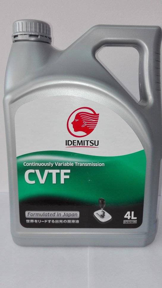

Всем здравствуйте, думаю по фотографии всем понятно, выдался хороший денёк решил заменить масло, в планах частично заменить масло в вариаторе какое масло посоветуете?
Читал в инете отзывы на это масло, хвалят. Я взял две банки но сомневаюсь, наверное продам и возьму hmmf. Не буду искать проблем на ровном месте. Раз в год можно позволить такое масло.

В вариатор конечно лучше оригинал Honda HMMF или CVTF. Но если сложно достать, очень дорого или просто хочется сэкономить, то можно подбирать аналоги Honda ATF-Z1, например Idemtsu ATF или ATF Tipe H.
Комментарии 25
В вариатор лейте только HMMF оригинал и всё будет тип топ!
Такое себе взял, всегда hmmf заливал, но не нашел его по адекватной цене. Да и на щупе у меня написано cvtf.

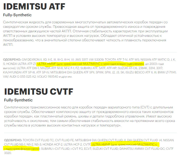

"cvtf" на щупе — это Honda CVT, и ни как НЕ Идемитсу.
К тому же читайте допуски Идемитсу.
CVTF для вариатора с гидротрансформатором.
ATF для вариатора со стартовым пакетом.

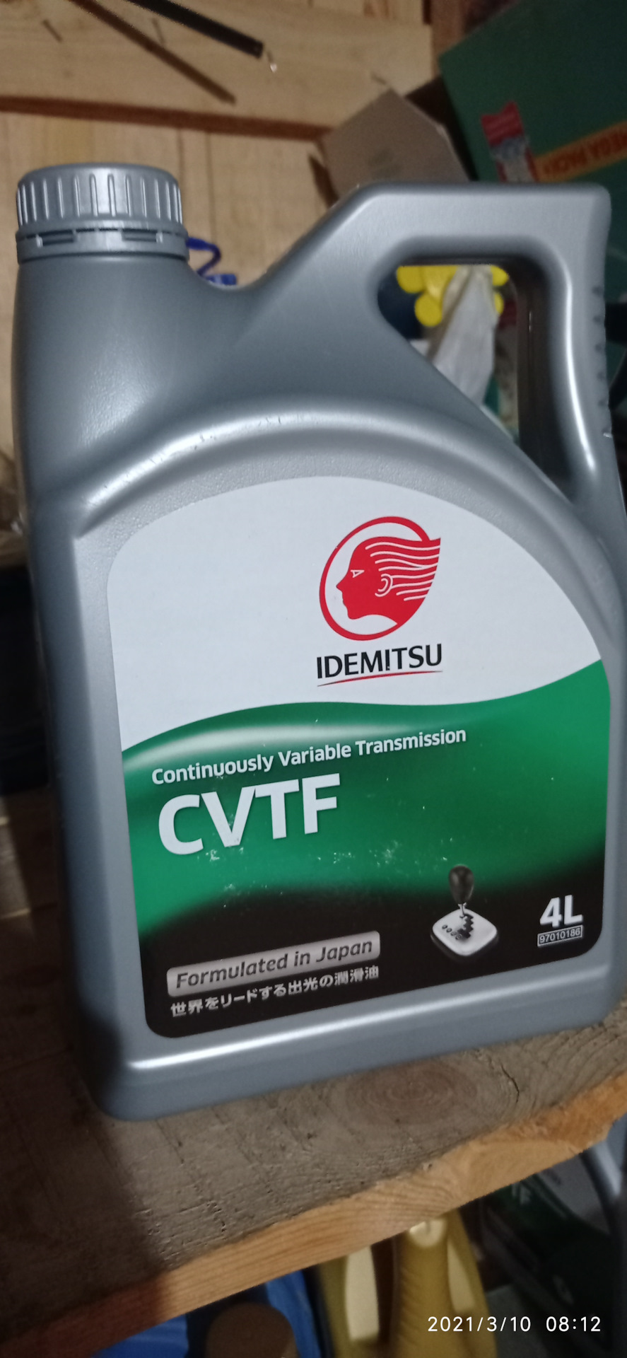

Всем большое спасибо есть вот такое масло думаю пойдёт?
Такое лил, не подходит оно, через 4-5 тыс. появилась вибрация. Сейчас лью только Honda CVTF — 082009006
Спасибо вам ребята, наверное закажу такой же Honda CVTF — 082009006

Большое спасибо такое пойдёт же?
Нет. Такое не желательно, это для вариаторов с гидротрансформатором.
Написал же выше, если Идемитсу, то ATF.
"CVTF" только оригинал Honda.
