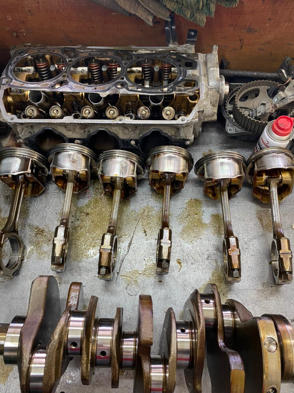

Ранее я уже упоминал о повышенном аппетите масла моего пыжика. Раскоксовка демиксидом и замена маслосьемных колпачков не помогла, и даже в щадящем скоростном режиме движок брал около 1 л/1000 км.
В итоге отложил чуток деньжат, приобрел оригинальный ремкомплект ДВС, маслонасос и решился на вскрытие пациента.
По ремонту обратился к знакомому спецу, который работал на официальном сервисе Митсубиси, и по совместительству в своем сервисе. По разборке/сборке ДВС договорились на 35 тыр.
Была надежда отделаться по минимуму, но она сбылась частично. Расклад вышел такой. На цилиндрах и поршнях имелись задиры, коленвал в норме, маслонасос в норме. На удивление кольца на всех поршнях были подвижные, а движок достаточно чистый, скорее всего это результат раскоксовки. Моторист считает что задиры произошли из-за упуска уровня масла и редкой его замены, это болезнь как нерадивых хозяев, так особенность 6g75 не прощающего их халатность.
Моторист предлагает выполнить гильзовку блока для того чтобы поставить оригинальные поршня и кольца, так как запчасти под ремонтные размеры с его слов неоригинал, и долго не ходят. Итого: стоимость фрезерных работ 50 тыр., стоимость оригинальных поршней, колец коренных и шатунных вкладышей 63 тыр.
Но по запчастям это по предложению сервиса, можно примерно червонец сэкономить. Пока как то так.
Вопрос к знатокам. Стоит ли связоваться с гильзовкой блока цилиндров. На сколько обоснован такой подход? Ремонт движки делаю для себя, а не для продажи.

6g75 нельзя эксплуатировать с уровнем меньше минимума, особенно на больших оборотах, т.к. масло будет угорать очень быстро усугубляя ситуацию. У меня не помню на каких элементах были следы синие от перегрева, а это как правило от отсутствия смазки. Механик говорит, следи за уровнем чтоб ниже среднего не падал (это -0.5 л. примерно)
А задиры по всем цилиндрам были? Не похоже на те случаи, когда болтики заслонок летят в цилиндры?
Механик сказал что перегрели кольца из малого уровня масла, и то что в движку раньше не залазили. Заслонки перебраны и зафиксированы до меня прошлым хозяином, при нем с 90 т.км. ЧП с заслонками не было. Задиры не похожи на от болтиков, да и на родных поршнях следов нет от них.
По задирам понял. А малый уровень масло не уточнял механик это сколько? Ниже нижней метки(это когда не хватает 1л)? Или ещё меньше?
Я бы на твоём месте масляный насос новый поставил.а мотор на мой взгляд просто перегрет был
С насосом так и сделаю.

Зачем гильзовать блок?
Его можно расточить под ремонт и по тавить поршня
У митсубиси ремонтные размеры через один идут, то есть 0,5 и 1,0
Вкладыши уже по нормальному как и у всех
Но! Судя по вкладышам и шейкам колена, достаточно новые подкинуть, я бы на ваем месте отвез бы мастерам и что бы проверили.
Судя по поршням, двигатель поджарили, и по этому так же блок и шатуны отвез на промер к мастерам которые шлифуют, они вам сразу промеряют вал и скажут на сколько живой, так же шатуны на элипсность и кручение, кореные пастели на элипсность и не соостность.
Мне полностью переборка низа с новыми прокладками вышла в 80 000р (делал сам) ГБЦ делал до этого, а потом примерно через 5000км стуканул двигатель
Так же судя по кореным вкладышам у вса было масляное голодание и причем не однократно.
У меня в городе промер блоа и шлифовка плоскасти прилегания ГБЦ, промер коленвала и шатунов вышло в 19 000р, новые поршня тайкен в 9000р кольца 4000р вкладыши ставил кинг, можно и хорс поставить, тайкен по хуже будут. прокладки покупал в разнобой так как выходило дешевле чем набором.

Спасибо за подробный расклад! Промер блока и коленвала делали в специализированной организации. Они потвердили что коленвал живой. По гильзовке предложил мой моторист после всех промеров, т.к. делал уже много таких движков, считает этот вариант наиболее надежным. Гильзовку и все шлифовальные работы по ДВС будет делать таже специализированная организация, ее услуги в общем 50 рублей. Решение по гильзовке я уже подтвердил сегодня и заказал все запчасти. Поршня, вкладыши, кольца с доставкой вышли 50 тыр., ремкомплект прокладок и сальников ДВС 13 тыр. Запчасти все оригинал. Маслянный насос мастер сказал полностью исправный, без износа, замены не требует. Он выдавал почти 1.8 кгс/см2 на ХХ. Но есть новый. После ваших слов уже засомневался, может стоит поменять.
Маслонасос менять однозначно. На профильных форумах про это есть истории. Мастер только замерил давление? Или все зазоры промерил маслонасоса? Сегодня он идеальный, а через 20 т.км есть гарантии, что он не станет изношенным? Еще от П3 ставят насосы, дороже в 3 раза, но поидее и ресурс поболее.
Мастер уже будет ставить новый, старый скину на продажу. А так он говорит, что насос как правило выходит из строя когда металическую стружку в него накидает с вкладышей и коленвала, так он очень долго ходит. Соответственно если ему кирдык, то и движок уже как правило сам подошел к ремонту. Как то так…

Да, явно что-то произошло, для 160 слишком печальное состояние блока
Задиры от перегрева. От масленного голодания вкладыши мрут. Вринципе, можно его поджарили разок, другой и так с задирами и ездит и дальше бы ездил.
Именно так и моторист сказал.что поджарили разок. Ездить не вмоготу уже было, после каждой поездки с минзурки доливать.
А как дела с трубками задней печки и тройниками? Перегрев — прихваты, самое лучшее предположение. Перегрев по маслу вылез бы по вкладышам.
По задней печке все трубки и тройники родные. А как на них влияет перегрев?
Внезапная потеря охлаждайки в дороге, многие в дороге и кулак ловили.
Понял. Но у меня по движку симптомов перегрева нет. Щас так бортовик температуру бдит. Думаю, кольца подвисли на какое то время, но этого хватило.

А вообще, если делать гильзовку, нужно сильно верить в своих мастеров. Там шансов запороть больше, чем просто расточить.
Спасибо, подумаю. Но хочу уж все новое поставить, чтоб наверняка) Мастер по гильзовке проверенный думаю, так как официалы с ним работают. По цене только не мониторил, 50 руб. это нормально или задрана.
